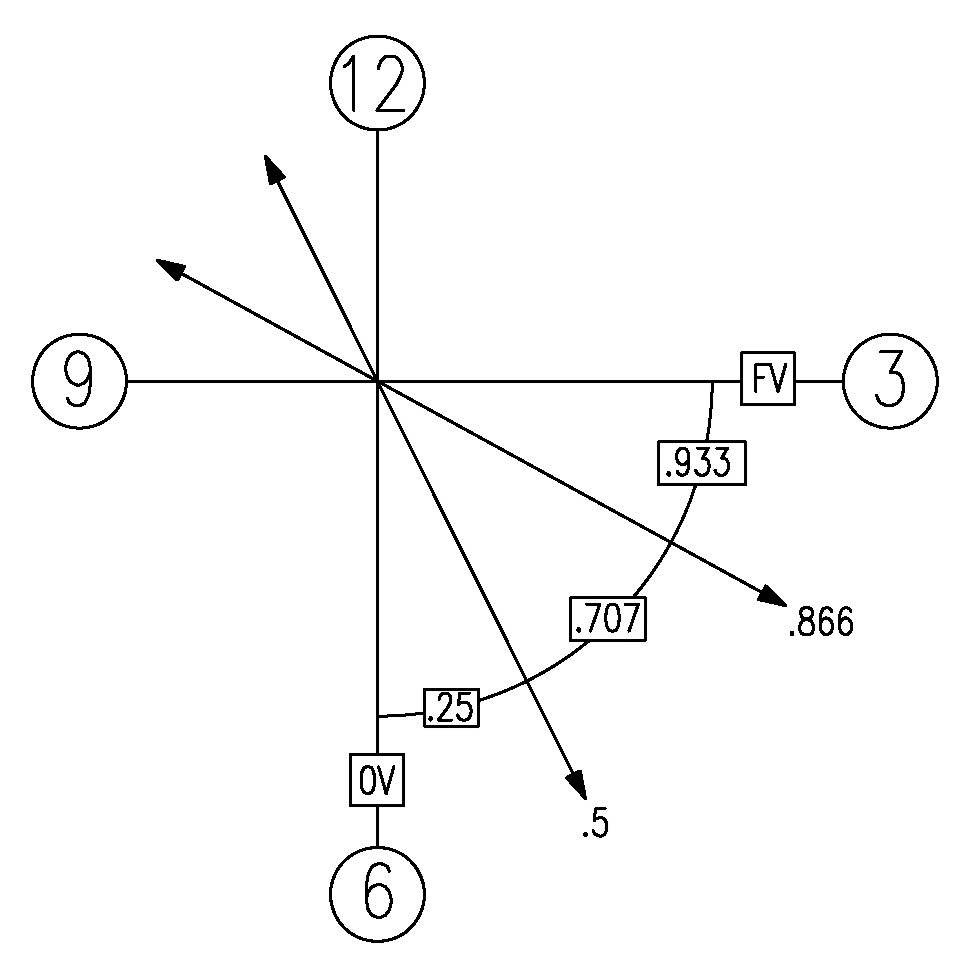

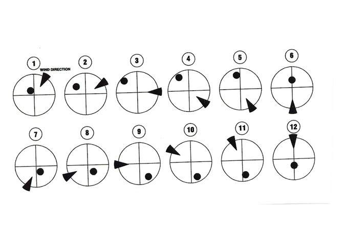

esto lo encontre por ahi,no es viento, pero algo es algo.
El primero es de aire comprimido el segundo para fusil (no se que tipo de aumento tiene la reticula ).tenia mas pero no los encuentro.

estas viene con un secretito muy pocas veces dicho y la otra para los que le buscan el pelo al huevo
