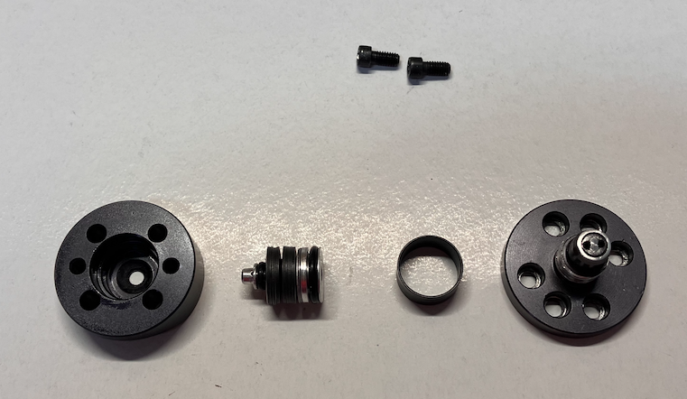

Esto es el regulador abierto
Este es el conjunto arandelas y el pistón.

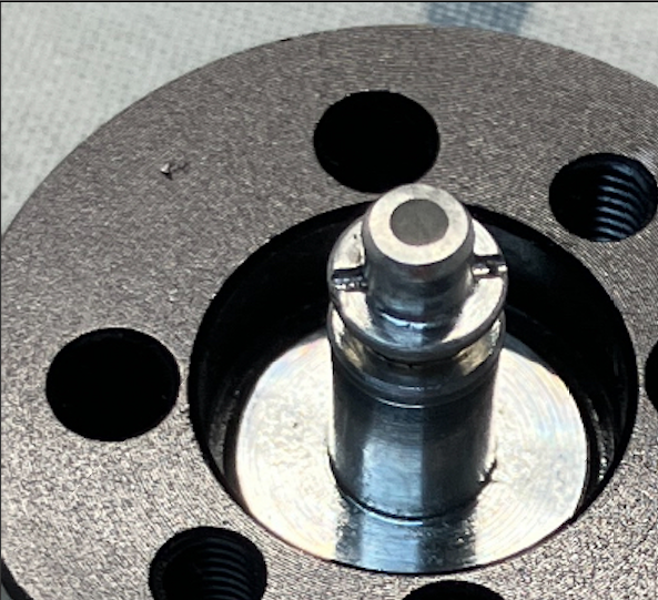

Fijate en las marquitas que parecen círculos,solo con eso se jodio el regulador,se estropeo la junta mas grande del cuerpo del pistón y al cerrar perdió su concentricidad y cerraba en distintos lugares.

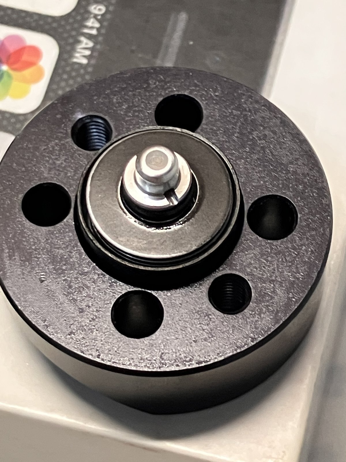

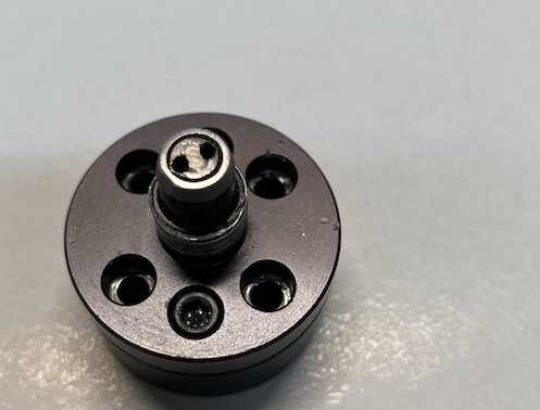

En este mismo video veras como saca el regulador, limpiarlo y repararlo es muy sencillo,te pondre unas fotos,SOLO TENDRÁS QUE QUITAR 2 TORNILLOS,y esto te lo pongo en mayúsculas,lo puedes desmontar y montar 1000 veces,siempre que coloques las arandelas en su posición y no toques el tornillo de ajuste el regulador no cambiará de presión.
Este regulador ha tenido mejor vida, se ha puesto y quitado tantas veces que al regulador se le a ido la rosca, por ese motivo se sustituyó, como te comente era de un compañero al cual le regale el mio como donante para que reparase el suyo.

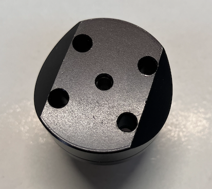

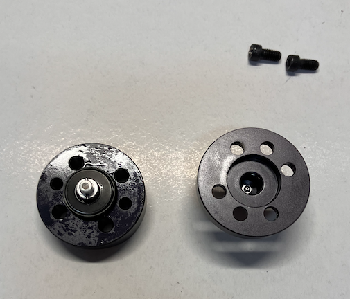

Regulador por sus dos caras, es muy sencillo.
Regulador abierto y lo que contiene dentro,piston,guia,arandelas y toricas,todo muy simple.

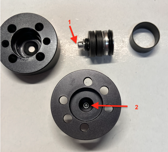

En la siguiente foto,la punta del pistón marcado con el número uno,es la que sella con el tornillo de regulacion cuando el regulador está montado y con presión de aire.
En la siguiente foto podrás ver los minúsculos daños que tiene la cabeza del pistón del uso durante años y la junta grande del pistón que se degrado,pues esos mínimos daños causaron muchas inconsistencias
Ya reparado,use una lija al agua creo que era 6000 apoyada sobre un cristal y repase la cabeza del pistón intentando mantener siempre el plano y sin hacer fuerza,debe de quedar super liso,ni un rayon.
Una vez realizado ese proceso,volver a montar todo,teniendo cuidado que las arandelas queden colocadas en la misma posición y lubricar las arandelas y juntas tóricas con UNA gota de aceite de silicona.Los primeros 30- 50 disparos puede que sean inconsistentes,al lijar la superficie de la cabeza del pistón necesita asentarse de nuevo.

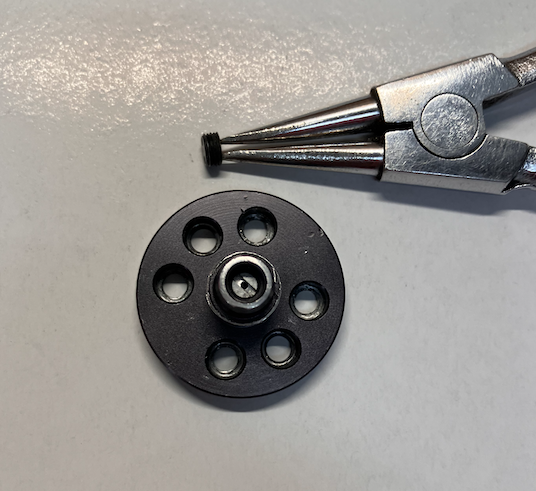

En esta foto te muestro el tornillo del regulador y la famosa chapita minúscula,como te comente antes,puedes desmontar y montar el regulador hasta que te canses,si no tocas este tornillo,el regulador no cambiará de presión,aun asi si decides desmontarlo para intentar ajustar presión te abras metido en otro problema mayor,muy grande,este tornillo es super sensible,al mas mínimo giro variará la presión una barbaridad,además para poder ajustarlo necesitarás un comprobador y aun asi,digamos que lo quieres regular a 80 bar,tendrás que llenarte de paciencia,tendrás que realizar muchísimas pruebas,quitar esa chapita cada vez que realices un ajuste,volver a poner,enroscar depósito,comprobar y asi hasta que logres tu objetivo.
