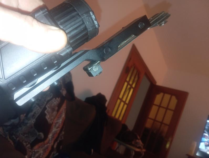

Saludos,llevo tiempo con ese monocular ein darle uso y ahora nos han autorizado para cazar, alguien lo usa para cazar,el solo con la montura adicional.

Es muy fácil.
En el primer tiro disparas al centro y compruebas que te entra en la diana. Te metes en el menú y eliges la retícula que quieres y allí mismo congelas la imagen y te deja moverla donde se ha ido el Tiro. Por norma general, en el segundo tiro lo tendrás puesto al centro. Un tercer tiro para comprobar y marchando.
Si tienes dudas, hay vídeos en YouTube que te expliquen el paso a paso, pero es muy sencillo

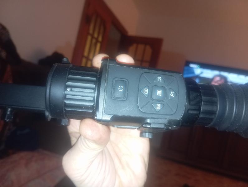

Vamos ,punto 1. Disparo a parche de calor, punto 2. En menú busco reticulas y selecciono una,que ya tengo? Y como la muevo? Si me salen x e y ?

chelin12 escribió:Vamos ,punto 1. Disparo a parche de calor, punto 2. En menú busco reticulas y selecciono una,que ya tengo? Y como la muevo? Si me salen x e y ?
Cuando tengas reticula y demas, hay una opción que te pondrá freeze (congelar o un copo de nieve) y tienes que llevarte la cruz al centro de la dina y al congelarC en la siguiente opción que salen los ejes, ir variando para llevarte la cruz justo donde se ha ido el tiro.
Si están muy variado y es rojo, siempre puede sacar el cerrojo y mirar por el cañón a ver si ves más o menos donde apunta por si tienes que hacer una corrección inicial para quedarte más cerca de la diana.
La corrección es muy grande, los parámetros se te salen, los memorizas en el máximo que te permita, y vuelvas a entrar de nuevo y sigues corrigiendo y ya te deja hacer más corrección
Parece complicado, pero es muy sencillo cuando estás con él manos a la obra

Puesto,fue fácil, gracias por los consejos.
