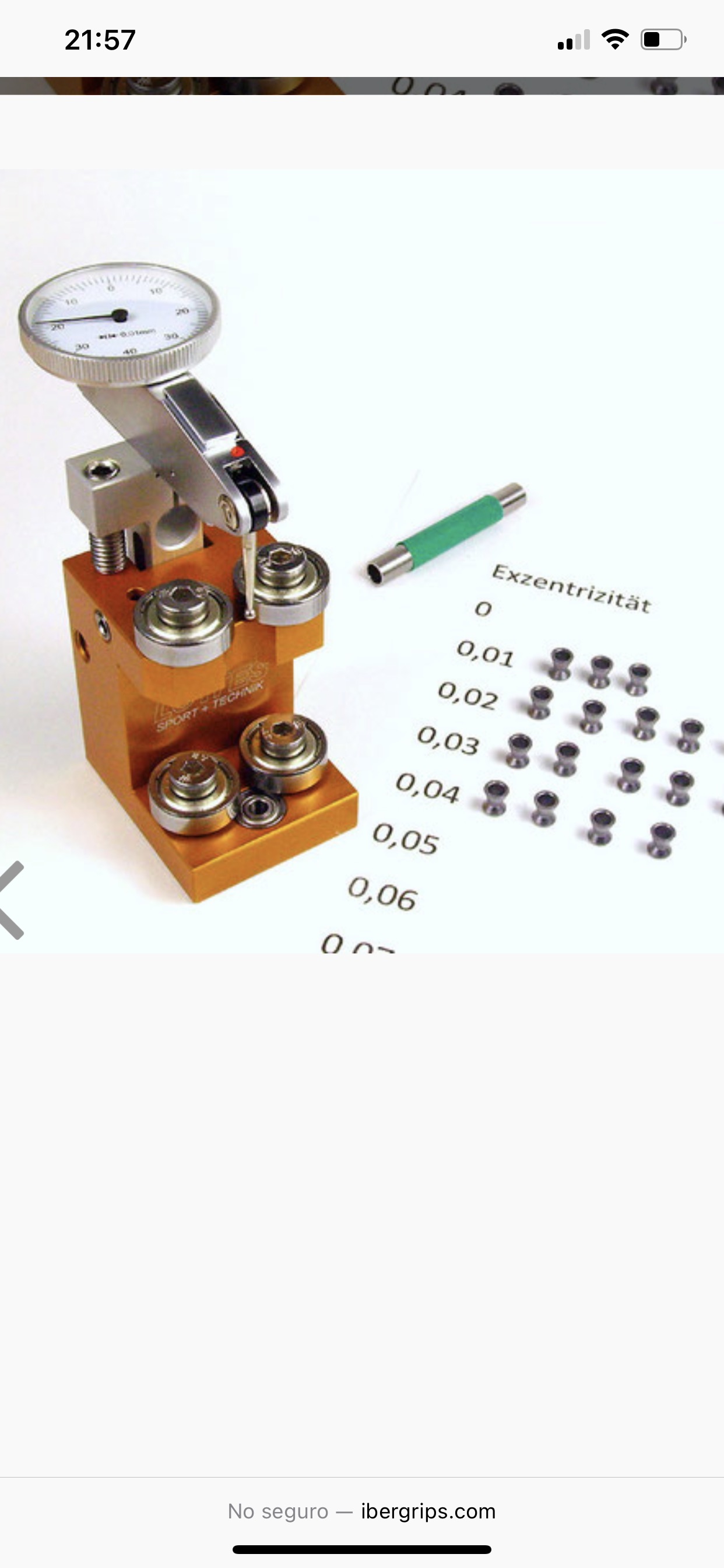

skanaker escribió:alguien sabe algo de maquinas que miden la excentricidad del balin.
Para .22 he encontrado algo, pero para 4.5 no.
Gracias.
Tienes esto

Lottes Joker Diábolo, lo encontrarás en Ibergrips
Salud

corcmari escribió:Lottes Joker Diábolo, lo encontrarás en Ibergrips
Salud
Muchisimas gracias Corcmari, mañana tengo que ir impepinablemente asi que a "pelearme" con Pablo y/o Jose Manuel.
