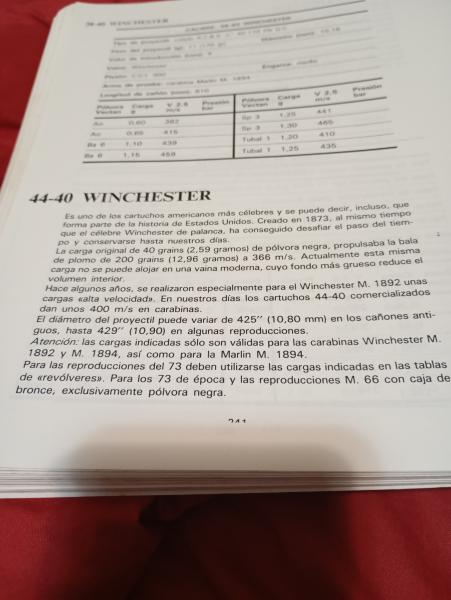

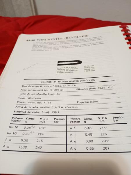

Hola yo recargo 44-40 para revolver le pongo 4'8 grein de Ba10.
Proyectil de 427 ojival ( punta chata) de plomo de 200 greins.
Me va bien, disparo suave y agrupa dentro del negro.
El indio no es muy bueno :lol: :lol:
Te adjunto foto de las cargas según manual. Rene Malafati.

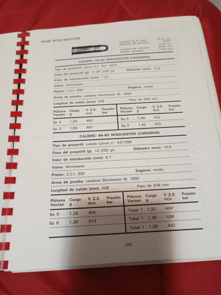

Te adjunto también las de carabina por si quieres probar alguna.

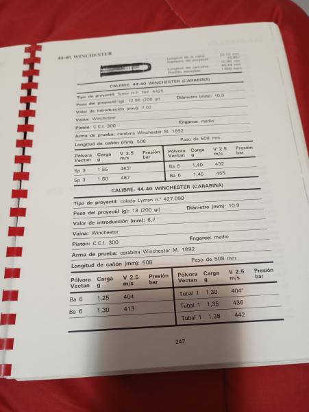

Como curiosidad
