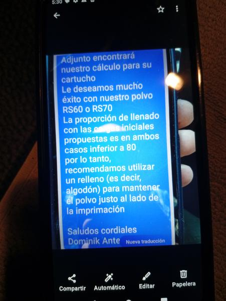

El calibre que estoy recargando el 6,5×65r con pólvora RS60
Y os comento lo del relleno es por que mandé un email a la casa de la pólvora pidiendo los datos de recarga y me recomendaban que como la carga no llega al 80% rellenar el hueco con algodón o algo similar

bebelba escribió:El calibre que estoy recargando el 6,5×65r con pólvora RS60

Al fabricante Reload Swiss
Re: Relleno para recarga metálica
bebelba escribió:Al fabricante Reload Swiss
Es curioso que un fabricante te diga eso, sin decirte cuánto o dar algún tipo de guía.
Quiero suponer que si un fabricante aconseja eso es porque puede surgir algún problema, por lo que sería lógico pensar que lo debiese incluir en sus recomendaciones o incluso en sus tablas de recarga; Pero yo ya no me sorprendo de nada.
Personalmente preferiría cambiar de pólvora y buscar una que llene más y sea eficiente, bien en la misma marca, bien en otra como en Vihta. Según tablas, tiene varias pólvoras adecuadas a ese cartucho, que llenan más y queman convenientemente, dándote las mismas velocidades.En cualquier caso dudo que una pólvora de base simple te dé problema alguno, pero esto obviamente es mi opinión personal.
En cuanto a las Reload Swiss, s.e.u.o., la RS76 parece más adecuada para ese cartucho, llenando del orden del 97% del volumen, obviamente */- lo que saques el proyectil, y dando menos presión, aunque en este caso bajaría la velocidad, por lo que me decantaría por las Vihta. (Por lo que puedo ver, la N165 y la N555 serían las más adecuadas, según tablas).
Saludos,
Pd. Esas variaciones de 23 m/s son pequeñas, con un error de +/- 0,1 grains y recargando manualmente.

Hola Chinchu
Las fotos las e puesto solo para dejar claro el mensaje que me mandaron los de Reload Swiss, nada más
Y si yo también pienso igual que tú
Si es que se puede usar relleno debería haber mar información de que tipo de relleno y de como usar
Tengo claro que hay que pesarlo y para vainas con cuello tendría que ser algo tipo algodón o miraguano

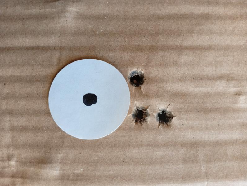

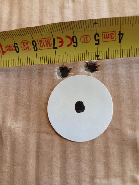

Estás son las agrupaciónes que conseguí
Recargando el 7x65r con 48,5 greins de RS60
con este cartucho si que me queda la carga a más del 80%
La distancia de tiro 50 m
Velocidad 805 ms
Aquí puedo bajar la velocidad por no tener problemas con que me quedé demasiado espacio vacio
La foto de abajo está girada, los impactos están en la parte de arriva

Pues la carga que hago me llena solo el 75% del espacio para la pólvora
No es para cargas reducidas es para cargas normales
Con relleno y la pólvora sujeta supongo que tendría unas velocidades más regulares ahora de la mínima a la máxima tengo 23 ms de diferencia
Y lo que e leído aconsejan que no baje el nivel de llenado del 80%
E leído que si algodón
Algodón sintético
Papel flash
El algodón lo veo bastante práctico
Pero me da un poco de miedo que me dé problemas
Sobrepresion
Suciedad en el cañón
O que pueda provocar un incendio
E estado buscando por internet sobre el tema de rellenos y no hay prácticamente nada
Si alguien me puede ayudar le estaré muy agradecido
Gracias de antemano
Está muy bien el vídeo del algodón y el Miraguano
Se ve muy bien cómo quema cada uno,
Mucho más rápido el Miraguano
Y los platos de Talavera muy bonitos
Gracias a todos y felices fiestas
