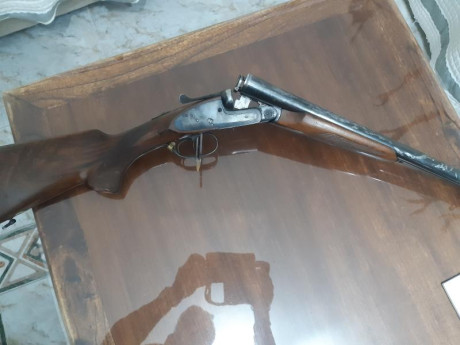

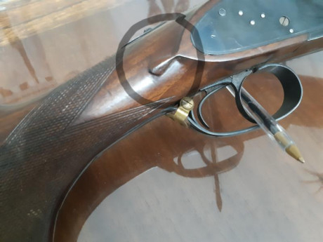

Hola a todos

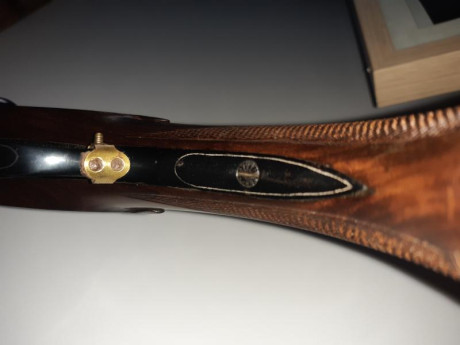

Acabo de adquirir esta paralela, es una Pedro Gorosabel
Según el cuño Z1 entiendo que es de 1980. Y quería hacer un par de preguntas sobre una pieza que muestro, colocada en la parte trasera del guardamonte:
A ver si alguien sabe qué es

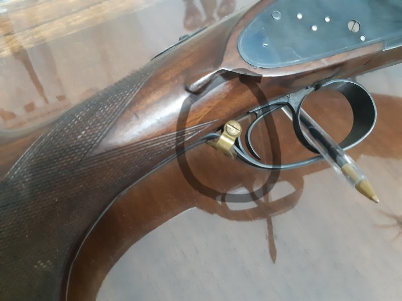

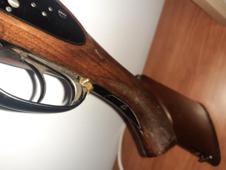

Mensajepor carlossp1975 » 17 Dic 2025 10:32
Más fotos
También quisiera saber si el adorno de la madera que está al final de la pletina tiene algún nombre concreto
Gracias de antemano
...trémulo de pavor muéstrate bravo y arremete feroz a tu enemigo.....

carlossp1975 escribió:Hola a todos
Hola, creo que son los restos de un protector de goma que se suele poner para evitar hacerte daño con el retroceso del arma, le faltaría la goma.
Algo similar a lo que llevan las grulla.

Mensajepor carlossp1975 » 17 Dic 2025 11:48
Ahhhh, pues muchas gracias por la información, desconocia esos protectores
Sí, es eso. Debe haberle caido la goma.
Respecto al relieve de la culata eso se llama lágrima y es un elemento meramente decorativo
