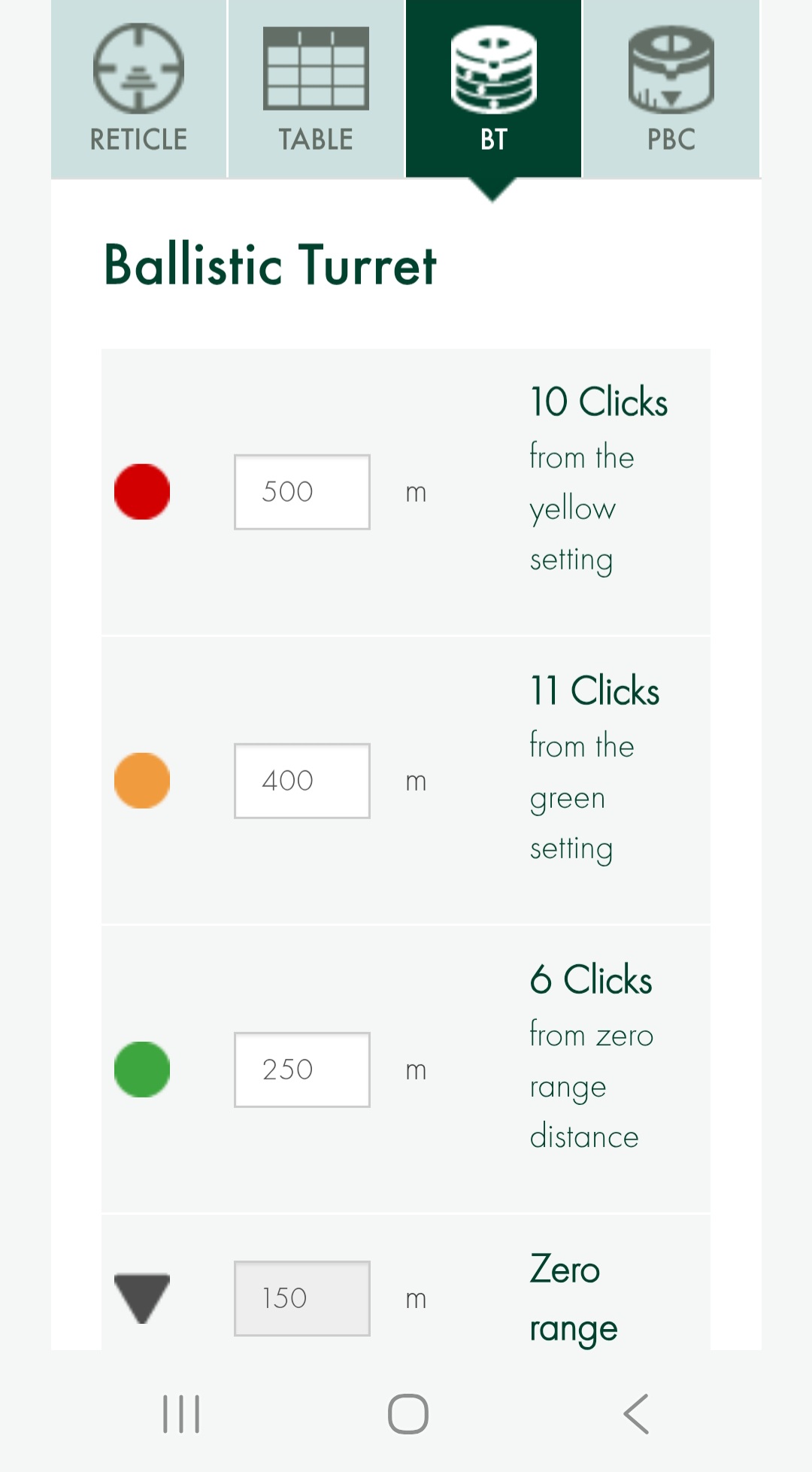

campeador
Mensajes: 92
Registrado: 30 May 2011 23:33
Re: Torreta Leupold
Mensajepor campeador » 15 Dic 2025 23:19
Con el cero a 150 me dice que a 200 tres clips, 250 seis clips, entiendo que según me decís lo hago igual que el Leupold. Solo me da un máximo de 350 metros :saluting-soldier: , como puedo configurar más ?? Gracias
bankero
Mensajes: 505
Registrado: 15 Dic 2014 22:09
Re: Torreta Leupold
Mensajepor bankero » 16 Dic 2025 08:15
En el calculador de Swarovski puedes indicar tanto la distancia del 0 como las diferentes distancias de cada punto de la torreta.
