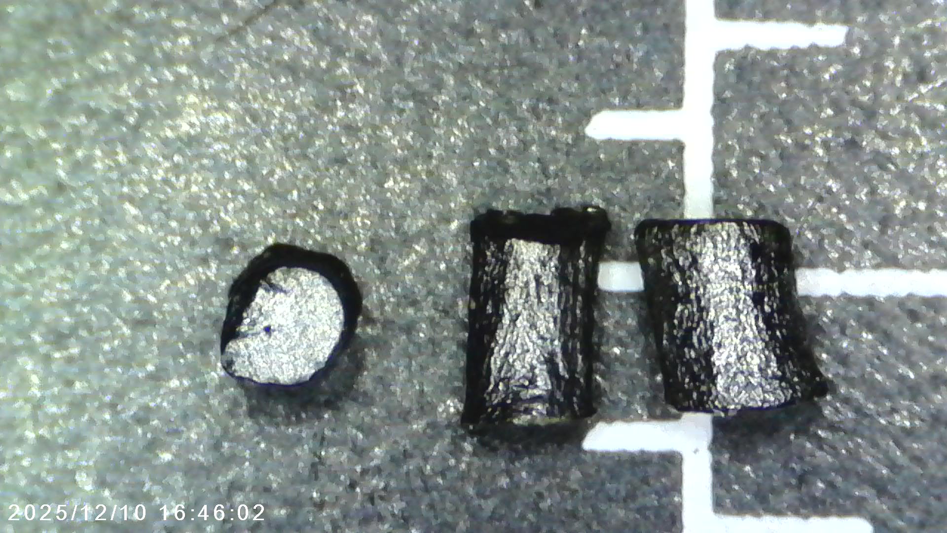

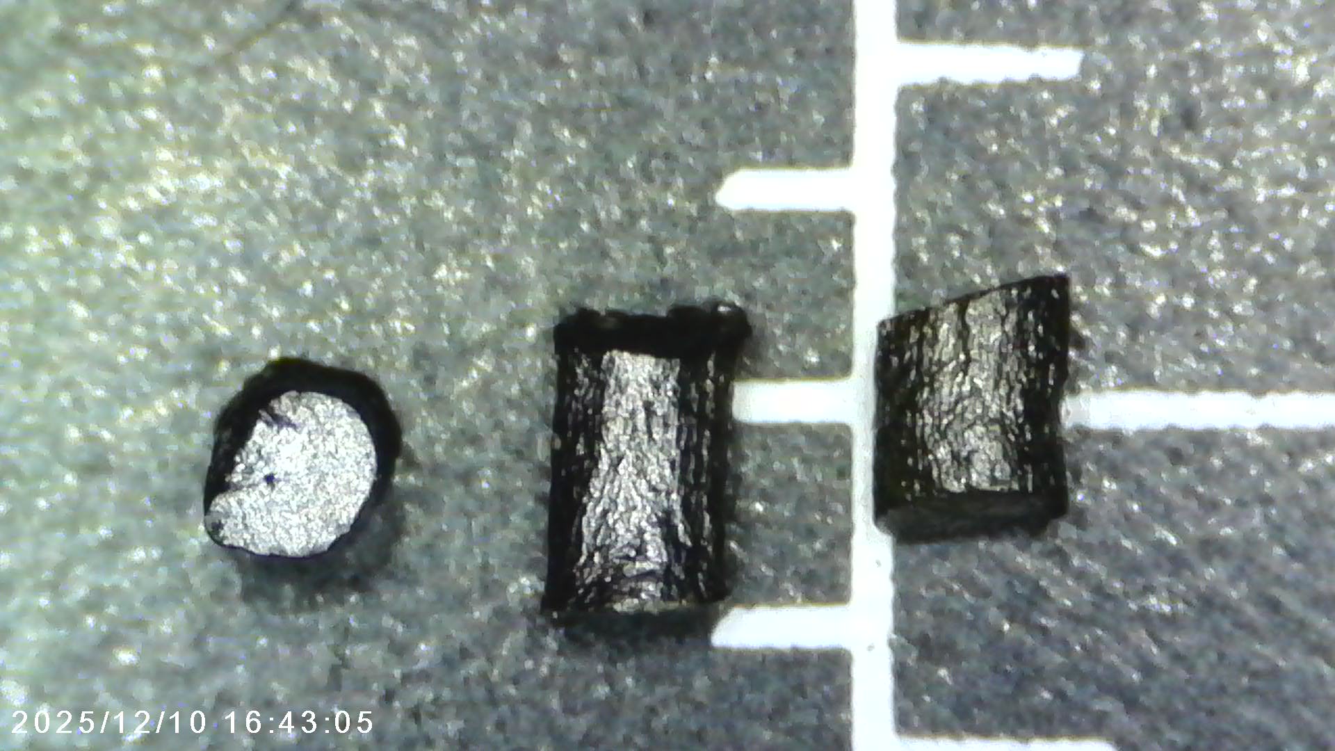

Acabo de desmontar un cartucho 7.62x51 y contiene 42 grain de una pólvora desconocida. Comparando con los restos que tengo por casa, diría que la que más se parece en tamaño y diámetro es la RS50. La RS52 menos y la RS60, aunque llega a ser casi igual de larga, tiene un diámetro mayor.
Adjunto foto de in grano acostado y otro de pié (izquierda) de la pólvora "Factory" de este cartucho desmontado y un grano de pólvora RS50.

Esta comparativa es con el RS52:

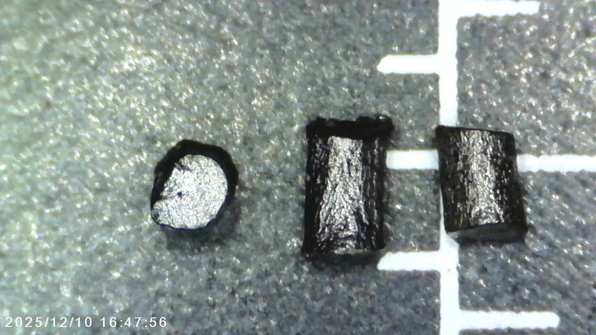

Y este último con la RS60:
La RS24, RS20 y RS12 son mas pequeñas y no tienen nada que ver,
En mi libro de recarga, me dice que la pólvora ideal para ese cartucho sería la RS50 o RS60, dando como compatibles pero menos recomendados la RS52, RS40 e incluso la RS36 (dependiendo también del proyectil a utilizar, su peso y el largo del cañón).
PD. la escala que se ve en las imágenes a la izquierda son milímetros.

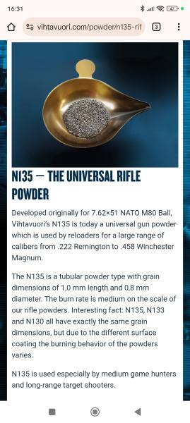

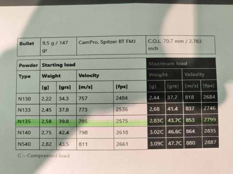

Ahí va mi aporte.
Según Vihtavuori la N135 es la mas parecida a la utilizada en el cartuchos 7.62x51 Nato y en su tabla correspondiente a la punta de 147 coinciden los datos por lo que entiendo que se podría empezar utilizando la carga mínima indicada en la tabla.
