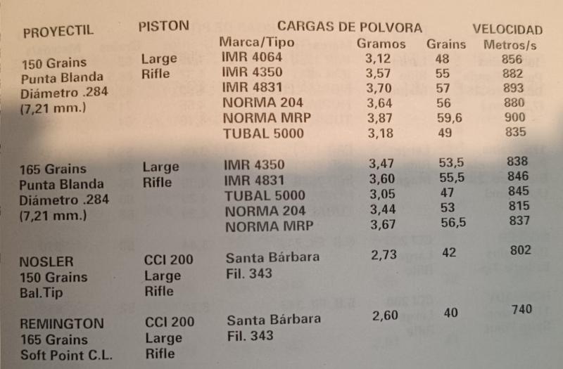

Ahí te dejo una captura de un manual antiguo, que corresponde al 280 Rem.
Como puedes ver era más adecuada la Tubal 5000, que era más lenta, pero también tienes cargas de la Fil343, prácticamente igual a la GDB111 y para muchos la misma; Ambas vienen a estar a medio camino entre 3000 y 5000, una especie de TU4000 que creo nunca existió.
Ten en cuenta que te dará menos velocidad que con la 5000 o equivalente.
Creo que 43 es alto, para empezar, pues si la de la Fil343 para 165gr. era 40gr. máximo, veo más conveniente empezar en 38gr, con la GDB111, siempre hay tiempo de subir.
*** estas cargas eran máximas
