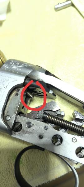

detalle de cómo está la aguja ,además de q gira sobre su eje,lo q puede hacer q varíe el ángulo cuando pica,no sé si así tiene que estar la aguja,pq no encuentro ninguna imagen original de este modelo.
Hola buenas.
Tengo una Beretta s56 que era de mi padre y es mi escopeta de caza, desde hace un tiempo 130
Y como pica el cartucho cuando no lo dispara.

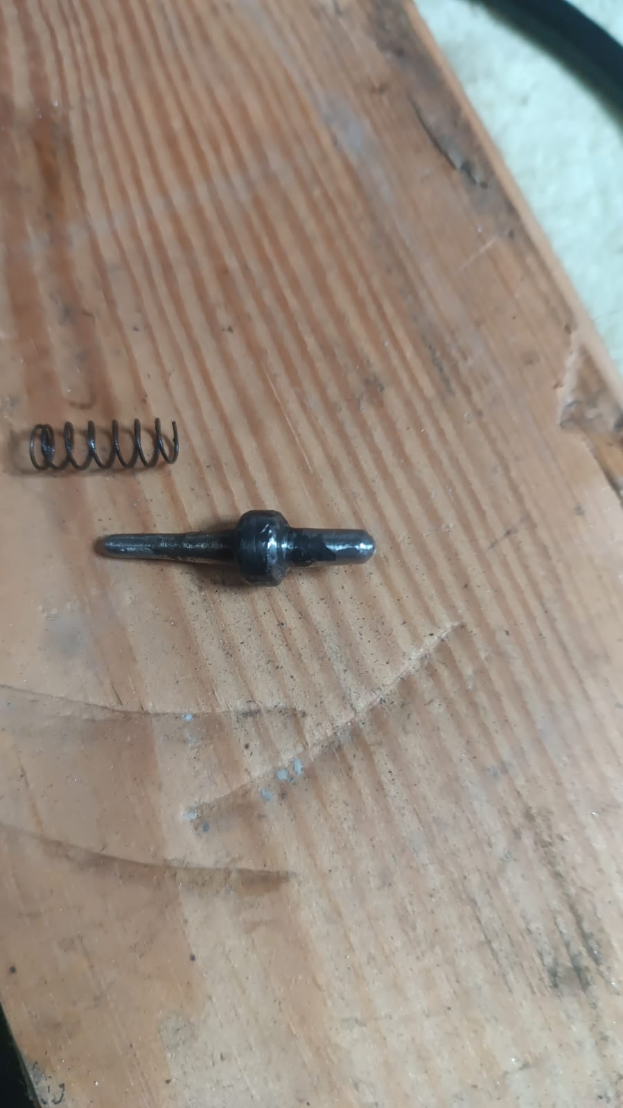

y aquí está el estado de la aguja,no sé si es la original o de una 686 adaptada, ya q es la única referencia q he encontrado . Que es esta(C54833FIRING PIN LEFT UPPER OVER&UNDER GA 12 SERIE 680 SERIE 690)

Pues así vista, parece de S56.
Pero no soy un experto.

pues parece q el problema va a venir de ese muelle, q hace, q a veces ,la biela impida el buen funcionamiento del martillo. No se cómo se llamara ese muelle ,ni cómo buscarlo,pero supongo q no será muy difícil,ya comentaré si se soluciona con eso o no.
