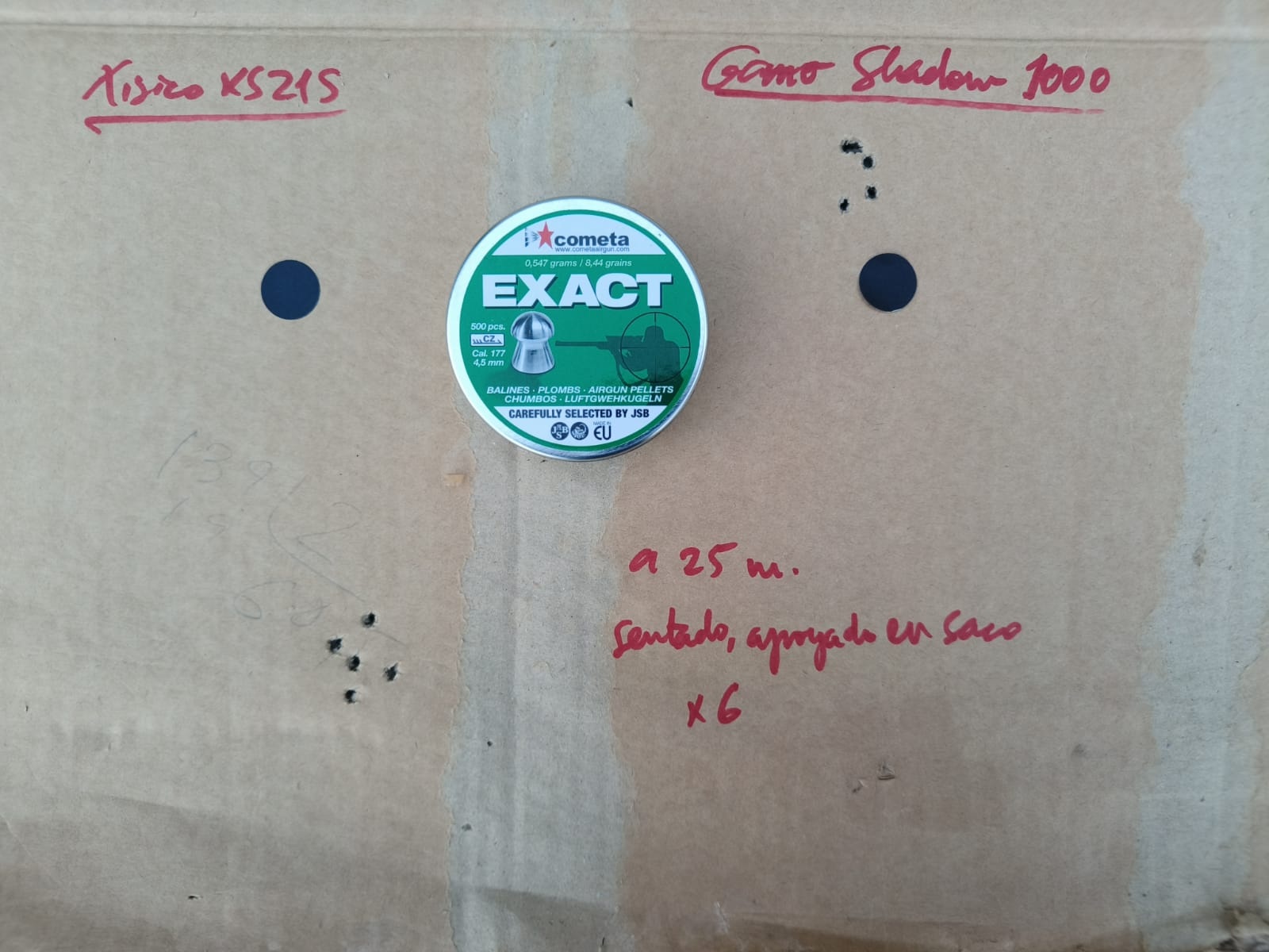

A 25 metros

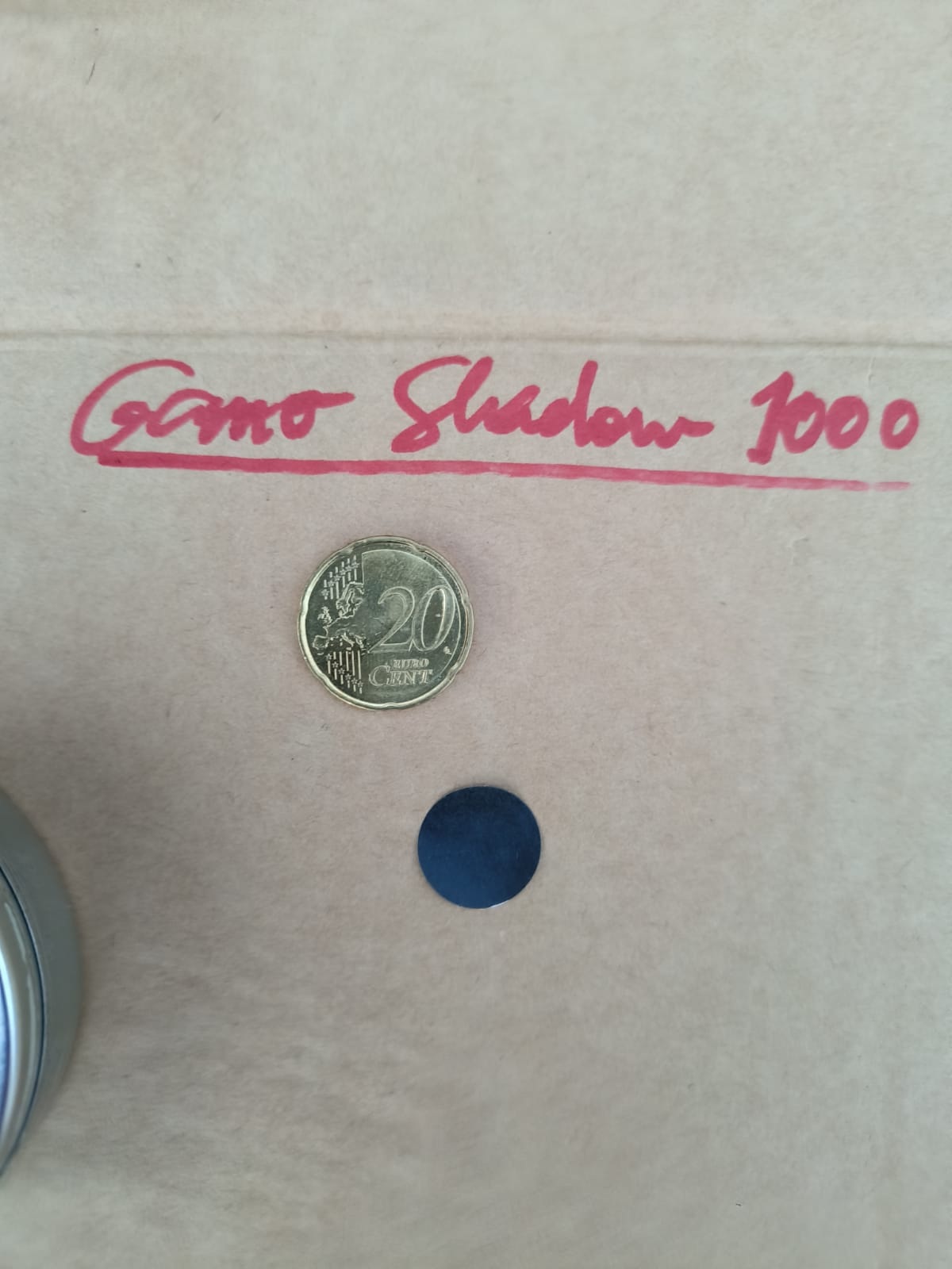

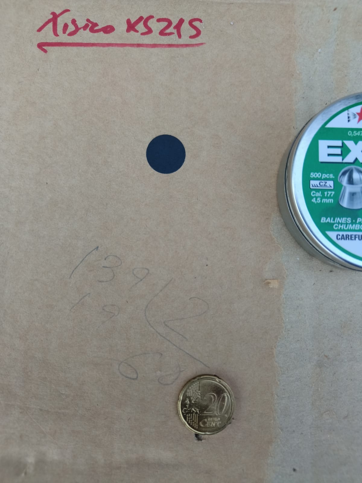

Creo que se confirma un poco lo que ya se había visto con miras abiertas, van aproximadas y la Gamo gana por poquito (la moneda tapa todo, en el otro caso asoma un impacto), he tirado apoyado en el primer caso como me recomendasteis, arma descansando "suelta" en el saco y con la mano izquierda girada sujetando donde la cantonera.

En las dianas a más distancia ya cuesta diferenciar entre ambas, una lata de balines tapa los de Gamo pero tambien los otros, depende del ángulo en el que mires

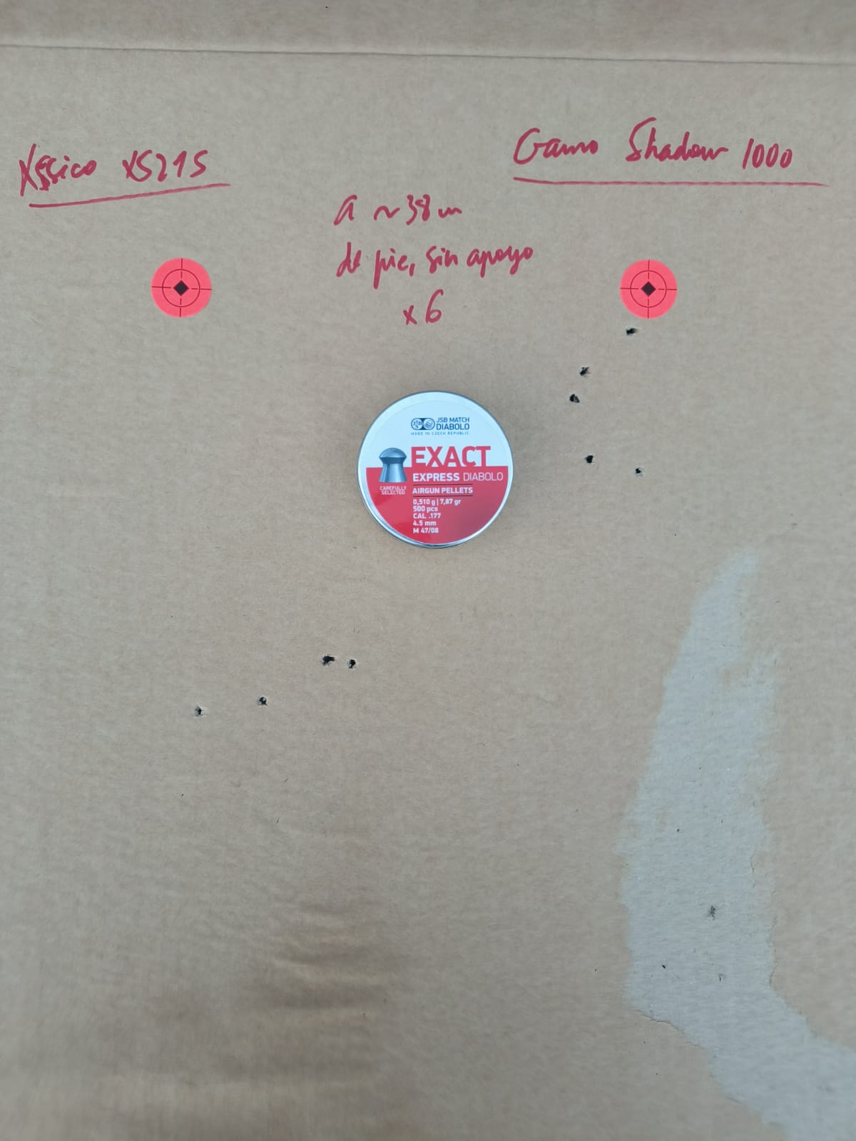

ociosvarios escribió:Pasando a las dianas, en primer lugar a 15 metros. De pie, con miras abiertas.
Con esos balines… las dos son igual de malas.

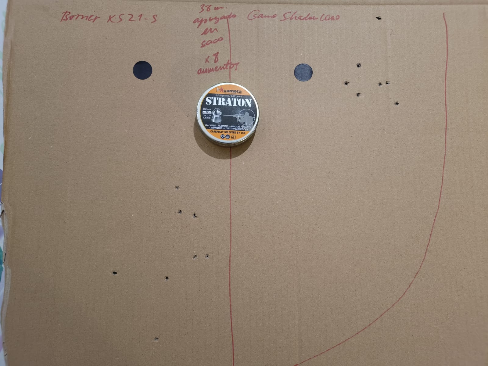

Y bueno tras un tiempo la última diana que hice con la configuracion identica de visores, ahora se lo he quitado a la Borner al quedarme sin clicks, igual ideo otras pruebas antes de abrirlas.
Los resultados pues a la vista están, la Gamo algo mejor
