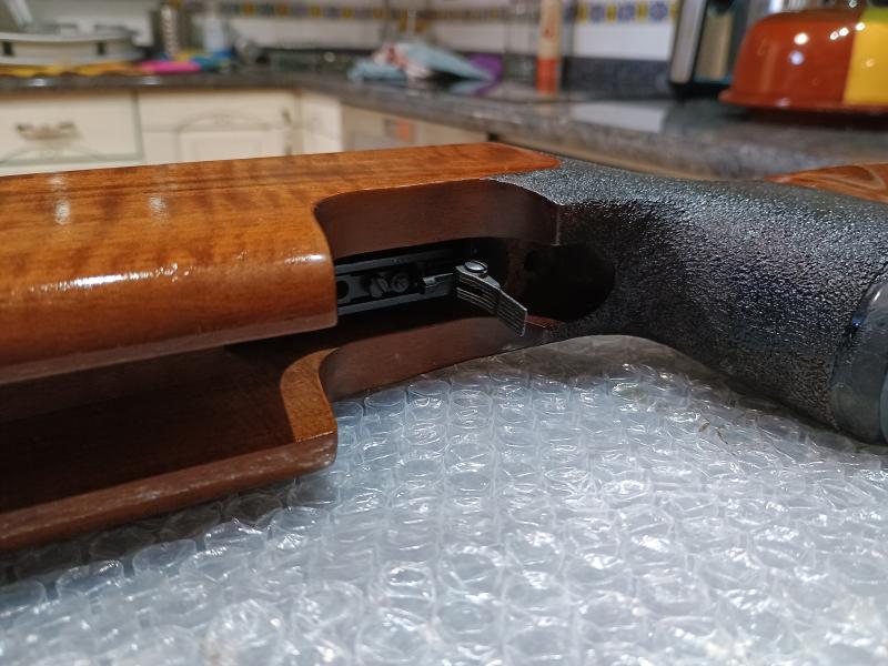

Ahora que por fin empieza el buen tiempo ( soy de la España tórrida, así que ahora empieza la parte agradable del año ) y podemos ya disponer de más horas al aire libre voy a empezar la temporada, le he echado mano a la FWB 300S tras estar aparcada casi un año o algo más ( un nieto absorbe tiempo como un agujero negro materia ), pero ahora que el chaval empieza el cole y el tiempo ha mejorado, creo que podré volver a retomar, bien...
Mano de aceite a la culata, secado y mano de cera: como nueva, lista para que los ojos disfruten.
Mano de tinte negro al agua a la empuñadura rugosa. Ya hice esto hace unos años con betún de Judea y la verdad es que no me resultó, me despintó en las manos y volvió a tener ese negro algo blanquecino o desvaído que NO me gusta, busco el negro absoluto pero que no me despinte. He cambiado de tinte y he usado uno con base de agua. A ver qué suerte corro con este nuevo tinte...
Acepto consejos de cómo hacer que el tinte de la empuñadura no me despinte posteriormente con el sudor de las manos o con lo que sea.

Buenas tardes, después de probar hace varios días con un nuevo tinte para el pistolete , esta vez al agua, distinto del betún de judea que ya empleé en su momento , el resultado ha sido el mismo de la vez anterior: a pesar de que ya lleva secando casi una semana, y ya no está fresco o mojado en absoluto, el tinte sigue manchando las manos cuando se agarra el pistolete.
Siguiente paso: seguir lo que propone en este enlace el amigo Gancha sobre pintar directamente con pintura negra, tengo un esmalte negro al aguarrás, en este caso brillante. Antes de empezar...
¿ mejor en negro satinado / mate, o esto es cuestión de gustos al fin y al cabo...? Y... ¿ mejor al agua en lugar de al aguarrás, o es indiferente...?
Muchas gracias a quien pueda responder.
Re: FWB 300S... mantenimiento y alguna duda...
Hombre el gusto personal debe prevalecer………
a mí personalmente pintarlo en brillante no me gusta como queda, he visto alguna por ahí…… además el satinado o el mate se acerca mas al original, la pintura que yo he utilizado es al disolvente, creo que es más apropiada que al agua por ser más resistente.
(elimina bien los restos que pueda tener antes de pintar)
Gancha escribió:Hombre el gusto personal debe prevalecer………a mí personalmente pintarlo en brillante no me gusta como queda, he visto alguna por ahí…… además el satinado o el mate se acerca mas al original, la pintura que yo he utilizado es al disolvente, creo que es más apropiada que al agua por ser más resistente.
Gracias por contestar, sí , a mí también me gusta más el acabado mate y si además está más cerca de cómo es originalmente pues mejor. Pues nada, habrá que ponerse a ello, muchas gracias Gancha, un saludo.
