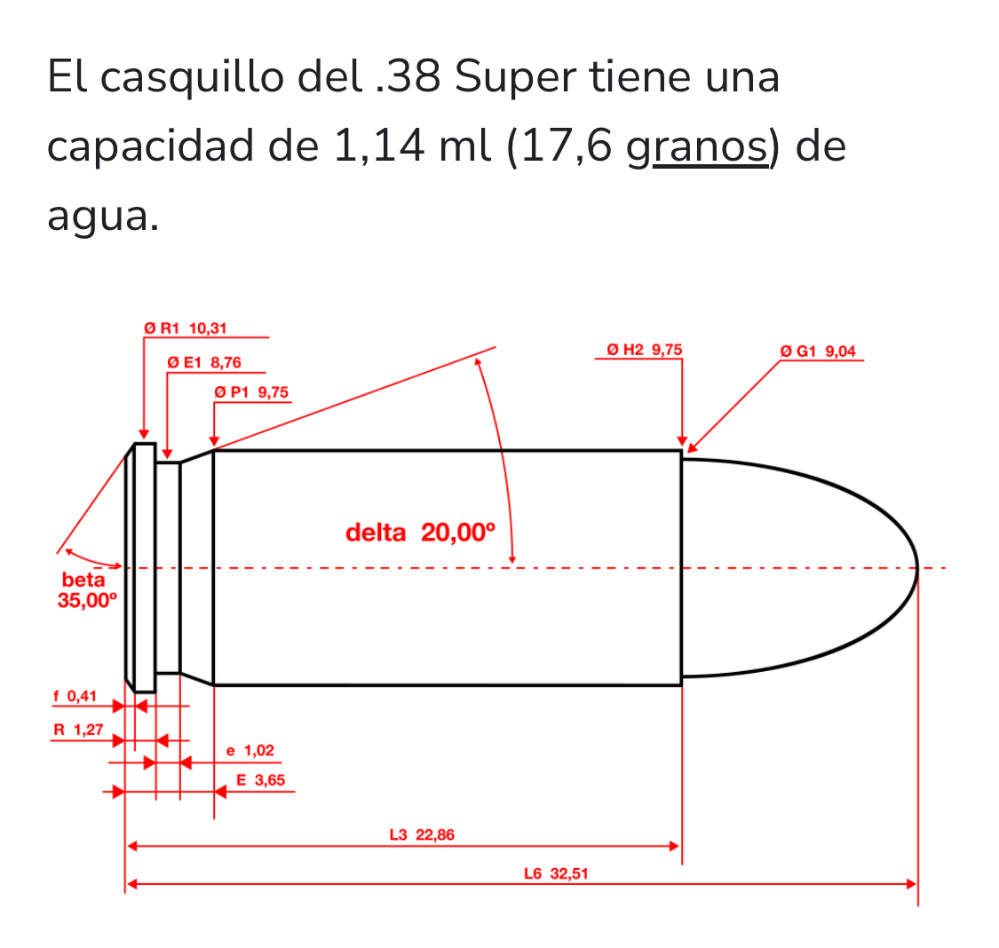

Re: Compro DIEs del 9 Largo.
Así lo es.
El 9p es cónico, el 9 L ligeramente cónico, el 38 super a pesar de ser recto y su diámetro ligeramente mayor, utilizar su dai de rectificar sería la opción más lógica, luego hay que presuponer la pericia del recargador

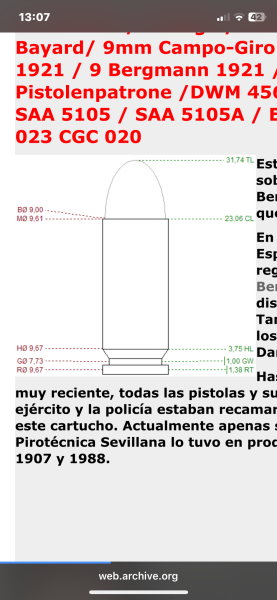

Lo vuelvo a repetir por enésima vez solo por si es de ayuda.
Llevo recargando 30 años el 9 largo para varias Astra 400 y destroyer y en una ocasión para una Bergmann Bayard 1908. con unos dais de 9 parabellum de la marca Lee.
Ya sé que las vainas no son exactamente iguales, pero teniendo en cuenta que los de la propia fábrica starline me han reconocido que sus vainas del 9L no están en cotas de longitud, tampoco creo que sea tan grave si las recalibramos con un die del 9P.

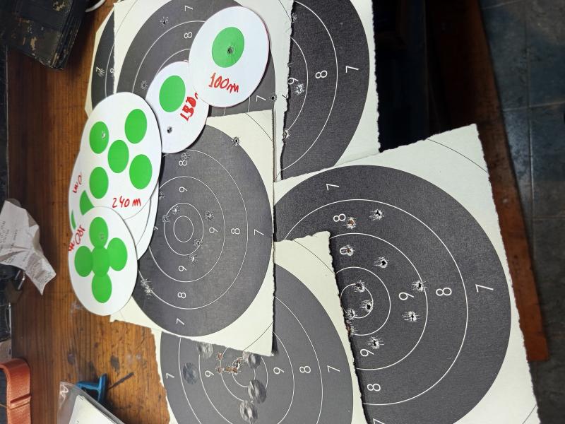

Fotos de dianas de mi Coruña C-75, M1 Garand, Mauser Coruña, Tigres, Tika T3 Suoerlite...pero no tengo de Destroyer.

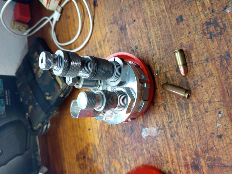

Antes usaba una máquina monoestación y cuando recargaba el 9 largo ponía un anillo de cuatro milímetros entre medias de la prensa y el die así no tenía que andar variando el díe.
Con los años me compré una semi progresiva y no me apetecía estar desenroscando el díe del plato, por lo que compré suelto un cuarto die que es con el que crimpo y asiento la punta en el nueve largo..
Y con todas estas pruebas y semi disculpas por saber de lo que hablo, cada uno es libre de recargar el 9 largo como quiera, pero mi experiencia está aportada.
