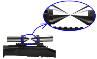

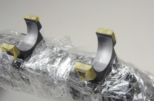

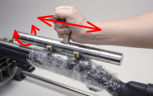

Instalando las monturas.
Una vez instaladas las anillas o monturas se deben lapear, porque seguramente estarán desalineadas, si no se lapean el contar cuantas vueltas tiene la torreta solo servirá como estimación, aparte de eso el visor puede no estar en linea con el cañon, desviado hacia arriba o abajo, e igualmente en deriva. Importante y no lo menciona, tanto la sujeción de las anillas al arma como el apriete con el visor instalado se debe de realizar con una llave dinamométrica y con su par de apriete, si las dejas flojas estarán moviendo cada rato y si las aprietas mucho romperás algo.Conoces a muchos tiradores que hagan esto,o simplemente comprar unas anillas y las montan,si no se hace de la forma correcta,todo lo demás son apaños o improvisar.
