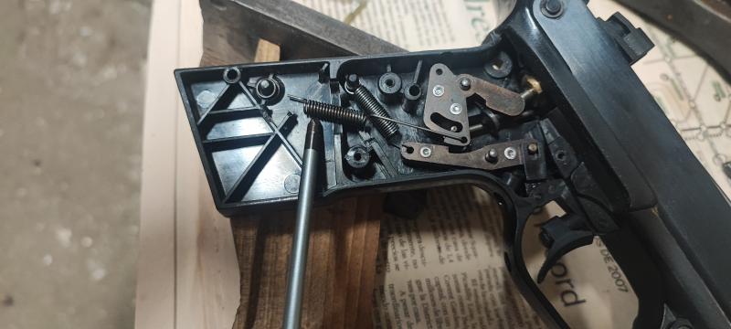

Hola buenas
Se me ha roto este muelle y la pistola no dispara.
He llamado a Gamo y me dicen que tiene que ser a traves de una armeria, Shoke me dice que tendrían que montarlo ellos, cobrándome la mano de obra, y Acrai esta intentando traérmela.
A ver si podeis decirme quien podría tener recambios de esta Gamo, Leopard me ha dicho que nada. A ser posible, cerca de Madrid

Re: Recambio de Gamo Compact, ¿donde comprar?
Mensajepor Yvan5 » 18 Jun 2025 03:04
https://adeportes.es/gamo-repuestos/4125-muelle-16890.html
¿Es éste?

Buenas Yvan, no me extraña que seas .50 BMG, estás en todas,...
Si, ese es el muelle, ya he llamado me han dicho que lo pida por la web, pero como me va costar el porte de Sevilla a Madrid más que el muelle, ¿Que otra pieza susceptible de rotura o desgaste me recomendáis que pida para la Gamo compact?
La doy mucha caña, alrededor de 80 tiros diarios, así que algo se romperá,a parte de este muelle, ya me falló la válvula que inicia el disparo, porque estaba algo agarrotada, no retenía el aire en el pistón, la limpié, le di 3en1 y ahí sigue.
Mensajepor manolosolo » 18 Jun 2025 20:07
Comprá el sello del pistón que comprime el aire, y las juntas de la válvula de disparo, tarde o temprano, se necesitan....
Mensajepor michel88 » 18 Jun 2025 21:14
Las piezas que dice manolosolo se las cambié yo a la mía y ahora parece nueva. Se nota muchísimo, el balin sale con más chicha como cuando la compré. Si te decides a cambiar las toricas estas, refrotale una gotita pequeña a cada una sin que rebosen y ya verás que cambio.

Hola
¿Me podeis dar la referencia de los sellos y tóricas, o los de adeportes lo saben?
Lo digo para ir a tiro hecho
Mensajepor aenima » 20 Jun 2025 20:03
Ya esta solucionado, un empleado me ha dicho los sellos y tóricas, y ya he hecho el pedido.
Mensajepor aenima » 30 Jun 2025 23:23
Ok
El muelle que se partio: 16890
Aro deslizamiento 14760
Junta del Vástago 12540
Junta del cargador 07760
Y ya pedí un conjunto de válvula 16682, que era lo más caro, 13,47€
Mensajepor aenima » 14 Jul 2025 20:08
Bueno, mala suerte, después de estar tirando con los recambios nuevos, los tiros han empezado a ir hacia arriba, y además al disparar me pellizca la membrana que hay entre el pulgar y el indice, miro, y se ha rajado la empuñadura.
Otro pedido a adeportes.es, menos más que solo vale 9.96€ más los portes.....plástico ma :jeep: de in Spain
