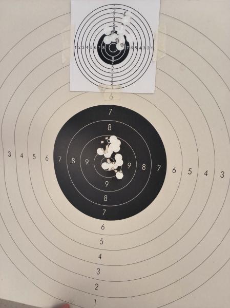

Unas dianitas para animar el foro que esta demasiado tranquilo
Unas dianitas para animar el foro que esta demasiado tranquilo 00
200 metros . Corregidas miras empece centrando bien pero fue bajando el tiro
Unas dianitas para animar el foro que esta demasiado tranquilo 01
200 metros Fusil RIGBY Proyectil LYMAN .451
Unas dianitas para animar el foro que esta demasiado tranquilo 02
100 metros Fusil RIGBY Proyectil LYMAN .451

La última diana también a 200 metros?
El Rigby de Ardesa?
Anda, ilústranos con detalles de la carga y proyectil

almenara13 escribió:La última diana también a 200 metros?
El Rigby de Ardesa?
:sniper
No, en la de abajo si te fijas ya pone 100 m, necesitaria un milagro para hacer esa agrupacion a 200m. con el rigby, ten en cuenta que a 200 metros el diopter se come mucho la luz y como es una diana normal el negro solo se aprecia como la cabeza de un alfiler. Dentro del aro del tunel ( que es bastante grande) se ve toda la diana y es complicado centrar bien , aparte todos los inconvenientes de la polvora negra. La carga tanto a 100 como 200 fue de 65,6 gr de 3f suiza, 20 gr de semola de trigo, proyectil de turquesa Lyman de 475 greins pero hechos los proyectiles a alta temperatura de turquesa y plomo con lo que consigo que pesen 480-1 grains y queden mas perfectos y recalibrados a 11,43mm.. Hice un disparo con 82 gr de 3f a 200 apuntando igual y lo que consegui fue pasar rozando la diana por arriba y romper un soporte de dianas de la linea de 300 m. Es un rigby especial de ardesa con un cañon que mide 95 cm desde la boca asta la chimenea y la llave es una LR americana de tiro adaptada

Rocroy escribió:A propósito de la diana que comenta almenara13.
Mi vista cada vez va a peor, pero que diablos...!! No consigo ver en ella la anotación de 100 metros :D :D
Tranquilo Rocroy, cuando nos hacemos mayores lo de la vista nos pasa a todos. Debajo de cada imagen hay un comentario, simplemente leelos.

De hecho las imagenes salen al reves , primero puse la de 100 m , segunda la de 200 y tercera otra de 200 pero que corregi un poco las miras pero empece centrando bastante bien y luego me bajo un poco el tiro. Simplemente te quedas a gusto metiendo los proyectiled de plomo que antes eran un trozo de tuberia dentro de una diana relativamente pequeña
para esa distancia y con este tipo de armas.
