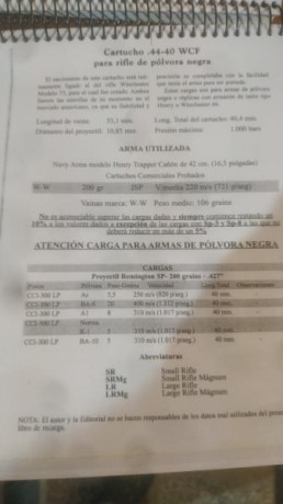

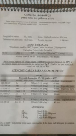

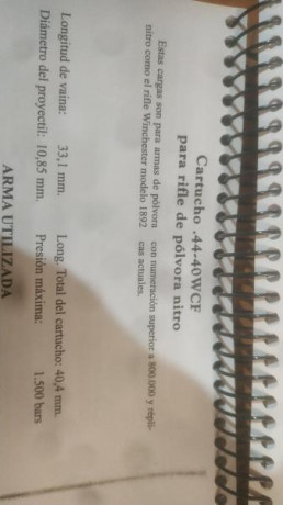

Me estaba haciendo ilusión con la tabla de recarga del braceas
Pero veo que está un poco lejos ya que es un modelo original
En muy buen estado
Pero tenía ganas de meter buenos cañonazos con la recarga
Tube un 454 casull y ese me arrepiento de haberlo vendido
Igual hago otra cosa
Os paso fotos de la tabla de braceas y de las características del arma
Gracias por vuestro consejo
Un cordial saludo

Tienes que mirar el número de serie en la parte inferior; Si es superior a 800.000, como pone en el manual que copias, entonces las cargas te valen. Si es inferior, entras en el terreno de la aventura.
En cualquier caso, olvídate de taponazos.

No sé si te vale la pena
Las cargas de pólvora nitro son muy buenas
Con la sp3 pasan de los 470 m/s que subiendo un poco la carga o el peso de las puntas no sé .qué igual. no es recomendable pero los entendidos sabrán recomendarte
Te paso tablas del 44.40
Solo tendría que cambiar las puntas por semi encamisadas
Si aguanta bien el arma no sé si vale la pena
