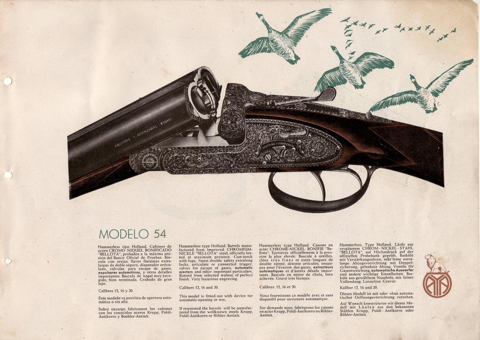

Hola, en las fotos de antes no se veía bien el grabado y me confundi, porque este mod es muy difícil ce ver, como te dice el compañero es la rara AYA Mod 54 con algunas particularidades como el tapón de desmontaje en vez de la llave o pasador, como te decía antes los encargos de armas no corresponden exactamente con los mod del catálogo igual que los años de fabricación tampoco corresponden muchas veces con los grabados, precisamente en el catalogo de 1943 que debería salir la tuya con esos grabados sale cono grabado H&H, de cualquier forma es una gran escopeta de calidad alta, que la disfrutes muchos años.

Ese tipo de cierre lo lleva la AYA 56, creo que se empezaron a fabricar a partir de 1941.
La pichonera aunque solía ser con un solo gatillo también la hacían con dos gatillos.
La lista parece ancha, de cancha y los enganches trapezoidales.
Podría ser una 56 de caza (poco probable), el peso y la anchura de la báscula dirán si es de caza o de cancha.
Tienes una gran escopeta!

Yo diría que es una 56. Por el ancho de la báscula podrás determinar si es de pichón o de caza. Parece estar en muy buen estado.
La AyA 56 es uno de los 3 o 4 modelos de escopetas yuxtapuestas que se han fabricado en España en todos los tiempos.
