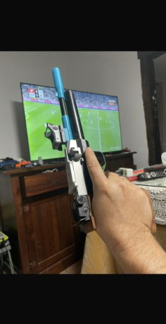

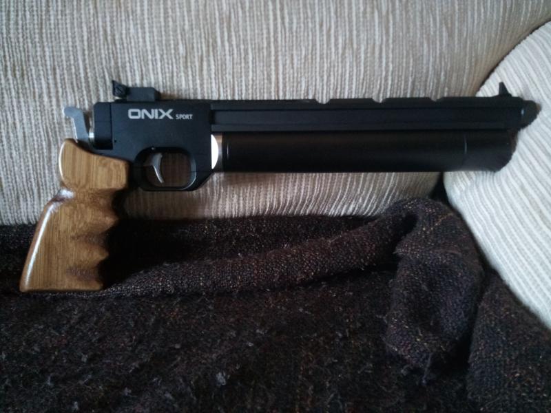

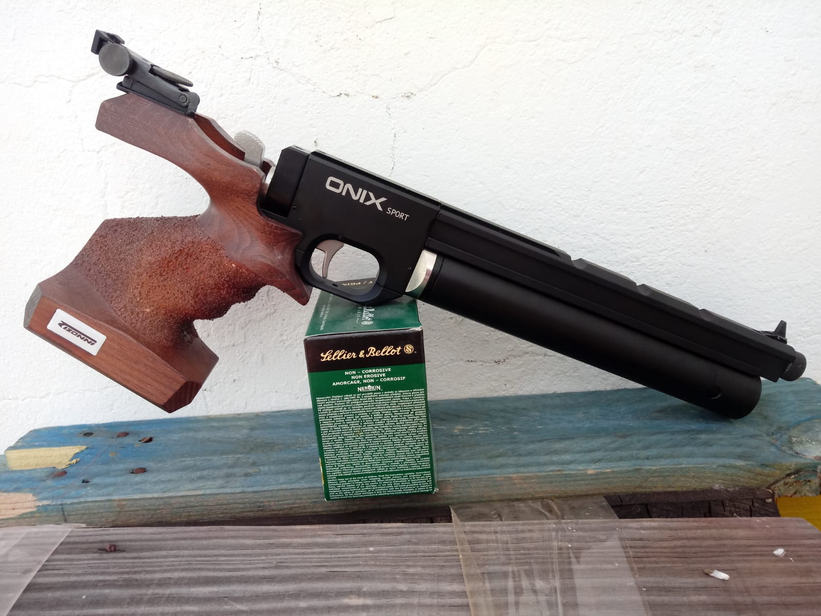

Recientemente adquirí esta pistola ónix sport en 5.5.
PUES ESO AMIGOS, he pensado que podriamos colgar en un hilo fotos de los tuning que tenemos hechos a nuestros 00

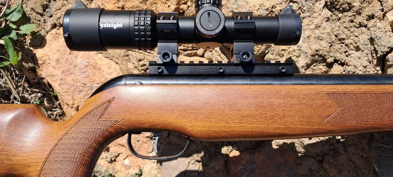

Tuneo más estético que otra cosa.
CFX Royal con bolsillo portacargador del ejército inglés a modo de portabalines.
Adaptador de rail picatinny con visor Gamo 4-12x44
Correa de cuero de un M1 Garand
Gamo Extreme CO2 4,5
Doble rail picatinny y linterna para hacerla tacticool, visor de punto rojo y correa de uno y dos punto con correas de enganche.
En el lateral hay una pieza metálica con dos tornillos envueltos en funda termoretractil que hacen de portaruletas.
Aunque no se ve lleva un adaptador de C02 Walther para dos botellas de 12gr.
La pestaña que retiene la ruleta tiene un muelle fabricado con un imperdible para mantener su posición adelantada, y al guardamanos le quité el muelle de recuperación para hacer menos fuerza al montar.
En realidad debería quitarle toda la parafernalia que lleva encima y dejar sólo el visor de punto rojo, porque la Gamo Extreme pesa como un burro muerto, no es una carabina para tirar a pulso. Pero es imponente.

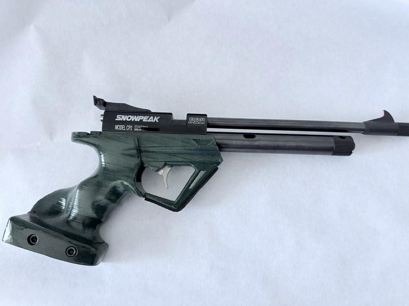

Zasdar CP2 con agarre realizado en 3D y después pintado y barnizado en verde carruaje.
Va pillando forma

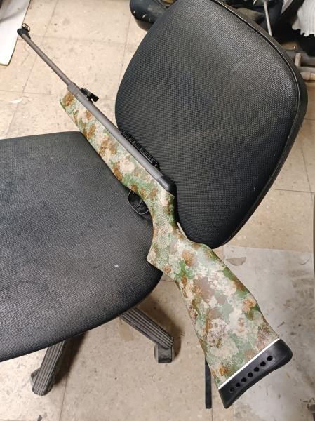

La guarde en su estuche y me olvide de ella por uno o dos años,cuando la volvi a usar se le desprendió la pintura (creo que se llama cerakote)a la culata,pues se se realizó una hidroimpresion.
Hidroimpresion.
Culata taladrada y rellena con mas peso.

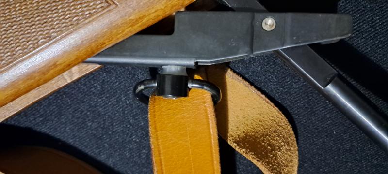

Buenas podrias poner fotos de como le has puesto la correa? Quiero poner una y no veo claro como cogerla

gas_fondo escribió:Buenas podrias poner fotos de como le has puesto la correa? Quiero poner una y no veo claro como cogerla
Tolotos escribió:Tuneo más estético que otra cosa.
Amigo, perdona la tardanza, llevo tiempo sin entrar por aquí.
Para la correa usé las típicas anillas que van fijadas con un tornillo. Para la delantera, que es la conflictiva, hice un agujero bajo la palanca de carga y fijé la anilla con un tornillo con tuerca.
Cuando tenga la carabina a mano le hago un par de fotos y las adjunto para que se vea bien.
Edito
Aquí está, le puse un trozo de taco de pared para separar un poco la anilla y que no chocara con el guardamanos. Hay que calcularlo bien porque si separamos mucho impide abatir totalmente la palanca.
Como se ve en la primera foto la anilla debe quedar paralela al cañón para encajar en el hueco.
Recomiendo usar una correa más flexible que la de cuero. Estéticamente es bonita pero me obliga a forzar un poco cada vez que monto el muelle.
Espero que te sirva, un saludo
