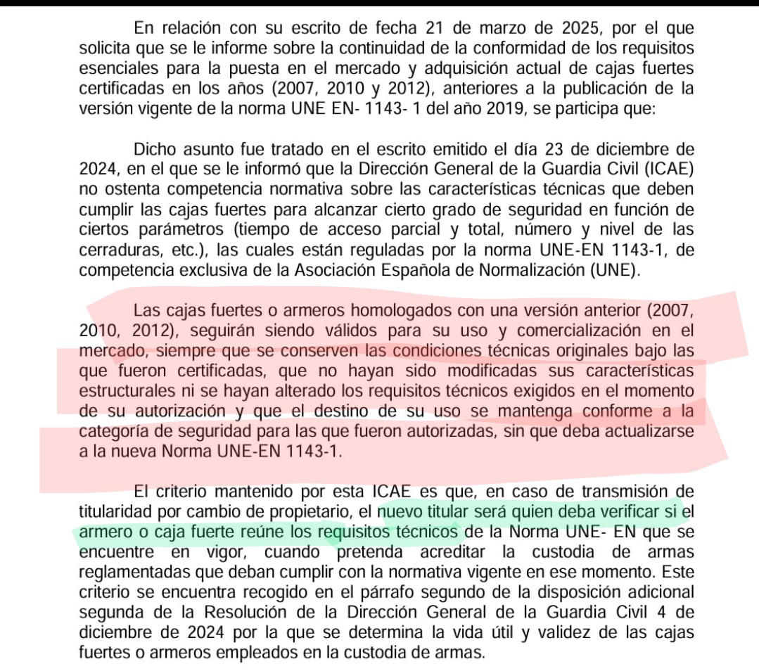

La ICAE me ha enviado esto:
Tengo mas dudas que antes de hacer la consulta a la ICAE
¿ustedes entienden que se puede guardar un arma en una caja certificada en 2012?
¿Que es eso de que es el titular quien debe verificar que cumple los requisitos?
¿Como los verifico si la norma EN 1143-1 no se ha publicado?

Reyi66 escribió:La ICAE me ha enviado esto:

Si el compañero sube la respuesta del ICAE completa tapando sus datos personales, pienso se podría imprimir y llevar a la intervención a la hora de dar de alta un armero bajo la norma 2007-2010 y 2012. que hasta ahora te decían que no servía.
Cuenta con ello. Mas tarde os la pongo.

Veo que algunos foreros te han contestado con lo que hacen las intervenciones en lugar de leer el texto de la INTERVENCION CENTRAL.
Segun ese texto, y lo pone claramente, las cajas homologadas seguiran siendo validas para su uso y COMERCIALIZACION...
A partir de aquí, los siguientes parrafos entran en contradicción, ya que es un poco donde dije digo, digo Diego.

Analicemos :
EL PARRAFO CLAVE:
Las cajas fuertes o armeros homologados con una versión anterior (2007, 2010, 2012), seguirán siendo válidos para su uso y comercialización en el mercado, siempre que se conserven las condiciones técnicas originales bajo las que fueron certificadas, que no hayan sido modificadas sus características estructurales ni se hayan alterado los requisitos técnicos exigidos en el momento de su autorización y que el destino de su uso se mantenga conforme a la categoría de seguridad para las que fueron autorizadas, sin que deba actualizarse a la nueva Norma UNE-EN 1143-1.
Puntos clave:
1- siendo válidos para su uso y comercialización en el mercado
Habla de comercializar en el mercado, ni siquiera transferencia entre particulares.
2- y que el destino de su uso se mantenga conforme a la categoría de seguridad para las que fueron autorizadas.
Habla de que el destino es ser armero, no una caja para guardar otras cosas.
3- sin que deba actualizarse a la nueva Norma UNE-EN 1143-1
Creo que esta claro.
Dicho esto, lo siguiente parrafo:
El criterio mantenido por esta ICAE es que, en caso de transmisión de titularidad por cambio de propietario, el nuevo titular será quien deba verificar si el armero o caja fuerte reúne los requisitos técnicos de la Norma UNE- EN que se encuentre en vigor, cuando pretenda acreditar la custodia de armas reglamentadas que deban cumplir con la normativa vigente en ese momento. Este criterio se encuentra recogido en el párrafo segundo de la disposición adicional segunda de la Resolución de la Dirección General de la Guardia Civil 4 de diciembre de 2024 por la que se determina la vida útil y validez de las cajas fuertes o armeros empleados en la custodia de armas.
Puntos clave:
1- el nuevo titular será quien deba verificar si el armero o caja fuerte reúne los requisitos técnicos de la Norma UNE- EN que se encuentre en vigor.
Cosa rara
2- cuando pretenda acreditar la custodia de armas reglamentadas que deban cumplir con la normativa vigente en ese momento.
OJO: Tal y como lo han escrito, y la coma donde está, son las armas (no el armero) lo que debe cumplir la normativa vigente.
Respecto la Resolución de 4 de diciembre de 2024, de la Dirección General de la Guardia Civil, por la que se determinan las medidas de seguridad mínimas que deben reunir las cajas fuertes o armeros para guardar las armas en domicilios particulares.
Es interesante señalar que:
Primero. Medidas de seguridad.
Las cajas fuertes o armeros a que se refiere el artículo 100.5.a) del Reglamento de armas, para guardar las armas de fuego largas rayadas y los cañones comprendidos en la categoría 2.ª2, en domicilios particulares, deberán reunir, al menos, el grado de resistencia I establecido en la tabla 1 de la norma UNE EN 1143-1.
Las cajas fuertes o armeros a que se refiere el artículo 133.2.b) del citado Reglamento, para guardar las armas completas o los cierres o los componentes esenciales de las armas amparadas por la licencia F, en domicilios particulares, deberán reunir, al menos:
a) Cuando se trate de armas de la 1.ª categoría, el grado de resistencia III, establecido en la tabla 1 de la norma UNE EN 1143-1.
b) Cuando se trate de armas de la categoría 2.ª2, el grado de resistencia I, de la tabla 1 de la norma UNE EN 1143-1.
Deberia leer la norma UNE EN 1143-1, pero, si el grado de resistencia no varia entre las versiones (la norma es la misma), entonces tampoco aplica nada de lo que os cuentan en las intervenciones, y recordad que, ademas, eso lo teneis que verificar vosotros.

Hola, lo que entiendo yo en este ultimo galimatias:
¿Qué dice este escrito sobre las cajas fuertes y armeros antiguos?
1. Sobre las normas:
La Guardia Civil (ICAE) aclara que no es quien decide las características técnicas que deben tener las cajas fuertes o armeros. Eso lo establece la norma UNE EN 1143-1, que crea la Asociación Española de Normalización (UNE).
2. ¿Qué pasa con las cajas fuertes o armeros antiguos (de 2007, 2010 o 2012)?
[*] Se pueden seguir usando y vendiendo siempre que:
[*] Conserven las condiciones técnicas originales.
[*] No hayan sido modificadas.
[*] Se sigan utilizando para lo que fueron autorizadas.
Por tanto, no es obligatorio actualizarlas a la nueva norma de 2019 (UNE EN 1143-1) mientras sigan cumpliendo esos requisitos.
3. Si cambia el dueño del armero o caja fuerte:
El nuevo propietario deberá asegurarse de que cumple con la norma vigente si quiere usarlo para justificar la custodia de armas.
4. Periodo de adaptación:
Hay un plazo de 30 meses desde que entró en vigor la nueva norma (UNE EN 1143-1 de 2019) para seguir autorizando cajas fuertes o armeros que cumplan la norma anterior.
5. Este escrito es solo informativo:
Solo informa del criterio de la Guardia Civil de esa ICAE, es decir... que las IAs podrian seguir otro criterio.
Ahora surge otra serie de dudas:
Sobre la transmisión de titularidad habla de verificar, que se entiende que es con la homologación correspondiente aun siendo de años anteriores
El criterio de la ICAE (ahora) no exige que el armero tenga una homologación con la norma vigente (por ejemplo, UNE EN 1143-1:2019) si es antiguo.
Lo que dice es que, si se cambia el titular del armero (por ejemplo, se vende de segunda mano), el nuevo propietario debe asegurarse de que el armero sigue cumpliendo con los requisitos técnicos que exige la norma vigente en ese momento, es decir:
No que tenga que estar homologado con la nueva norma, sino que su nivel de seguridad siga siendo el equivalente al que se requiere actualmente. Y yo entiendo que es con el certificado de homologación de entonces.
Si compras un armero antiguo, debes comprobar que está en buen estado, que no ha sido alterado y que sigue cumpliendo los requisitos técnicos que tenía cuando fue certificado. No se exige que esté homologado con la última versión de la norma, siempre que cumpla eso.
En ningún momento dicen que el cambio de titular implique que el armero pierda su autorización ni que se trate de una nueva autorización como tal.
Si el armero fue homologado con una UNE válida en su momento (por ejemplo, UNE 1143-1:2007), y no se ha alterado su estructura ni uso general, sigue siendo válido aunque cambies de licencia o actividad, siempre que el armero esté diseñado para el tipo de contenido que vas a custodiar (armas, munición, pólvora, etc.).
DESPUÉS DE TODO EL TEXTO REMATA CON UNA PUNTILLA QUE CONTRADICE TODO SUPUESTAMENTE
¿Qué dice exactamente?
"Cabe destacar que se ha establecido un período de adaptación de 30 meses desde la entrada en vigor de la nueva norma (UNE EN 1143-1). Durante este tiempo, se podrán seguir autorizando cajas fuertes o armeros que cumplan con la normativa anterior."
¿Qué significa esto?
Este párrafo no se refiere al uso de armeros ya existentes, sino a **los que se quieran autorizar por primera vez durante ese período de transición.
Es decir:
Durante esos 30 meses desde la entrada en vigor de la nueva norma (1143-1:2019), se permite seguir usando o comprando armeros certificados con la normativa anterior, solo mientras dure ese plazo.
Una vez pase ese plazo, los armeros nuevos que se quieran autorizar tendrán que cumplir la nueva norma (1143-1:2019).
Esto solo afecta a nuevas autorizaciones, no a armeros que ya estaban autorizados, que seguirán siendo válidos mientras cumplan sus condiciones originales (como se explica en el cuerpo principal del texto).
Y A VER QUIEN PIDE POR ESCRITO QUE CUANDO VA A LA IA Y LE EXIGEN SU NUEVO ARMERO PARA EN UN FUTURO RECLAMAR??? NADIE... TENEMOS LO QUE MERECEMOS
Es decir:
- kikeformad
- 375 HH Magnum
- Mensajes: 4388
- Registrado: 13 Ago 2011 12:26
Re: VALIDEZ CAJAS FUERTES CON CERTIFICACIÓN ANTERIOR A 2019
La función de la ICAE es unificar criterios, no es solo una información cualquiera.
Pues se están luciendo, por que alguien me puede decir cual es ese criterio cuando las IAs con experiencia y nivel aceptan armeros de cualquier norma UNE mientras la mayoría o incluso la de Madrid solo acepta las actuales en casos de cambio de actividad o enajenación?
Los escritos que mandan desde la ICAE a las IAs no los entienden ni las IAs ni nadie... y el motivo es que están jugando en la linde. No hay respuesta a ninguna consulta ni acto administrativo respecto a lo de las D y F. Por ejemplo.
