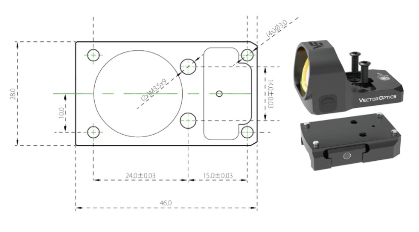

Hola Windgrass, he visto los dos de Toni y en ninguno de los dos casos veo que ponga a VectorOptics con compatibilidad, otras marcas sin pero no aparece Vector. He intentado ver lo de Aliexpress y creo que hay algún error en el enlace porque me dice que no existe esa página.
Esta imagen es la base del Vector Frenzy-x, me parece que el SCRD-40 es el Frenzy-S que tiene la óptica un pelín más pequeña que el Frenzy-X que es el que inserto aquí, el SCRD-35

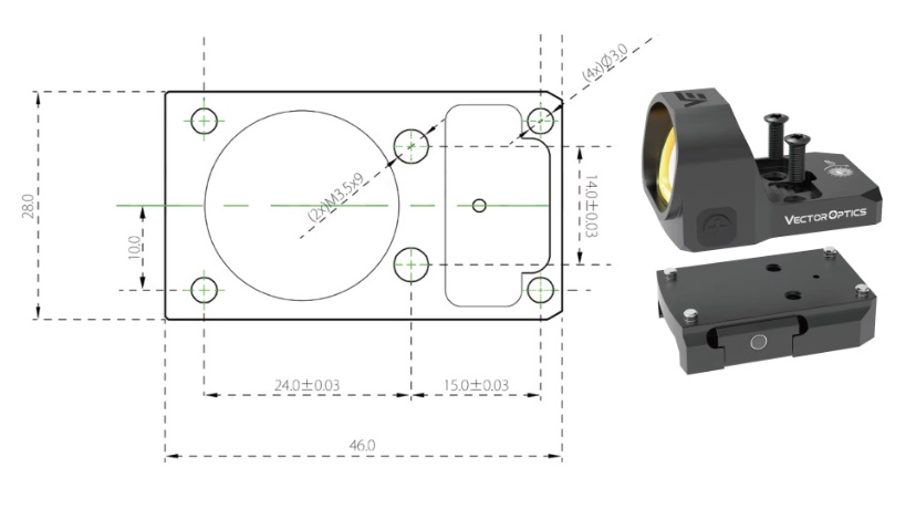

Hola
Sí, correcto. Lo debí mirar mal ayer perdona.
En Vector Optics ponen nombre a las diferentes bases (footprint). Aquí tienes cada una explicada y con qué marcas/modelos es compatible. De todos modos Frenzy-X hay varios según su web tanto el srcd-40 como el 35 lo son, pero a veces cambia el tamaño del punto, de la ventana, el color...
https://www.vectoroptics.com/Academy/Vector-Optics-Footprint-Guide.html
Luego busca una placa compatible con esos modelos. Normalmente no vas a encontrar en el listado que ponga explícitamente "compatible para vector optics modelo SCRD-XX", pero te pondrá que la placa es para: Vortex Venom, o para Trijicon RMR, etc... Que son marcas y modelos mucho más conocidos.
Mirando la web de Vector Optics parece que tanto el srcd-35 como el srcd-40 comparten la misma base, la que Vector Optics llama TEK (Compatible with: Docter/Noblex® mounting standard que es la que tienen los Vortex Viper/Venom)
Es ese caso la placa de Tony System sería la Type A. Trae varios agujeros para que sea compatible con varios patrones.
https://www.tonisystem.it/en/6211/red-dot-dovetail-base-plate-type-a-for-cz-75b-cz-75-p01/
Te pongo el enlace de Ali de nuevo que en este caso sería el modelo ADE, aunque de estos de Ali me fío algo menos de la información que dan en general. Si no te funciona el link pon el buscador de Ali "CZ 75B mounting plate red dot" y te sale.
https://es.aliexpress.com/item/1005007227322860.html
De todos modos mira bien, yo me aseguré que la placa que compraba era compatible para el mío mirando en varios sitios porque encontraba información algo confusa...
Espero que te ayude.

Muchísimas gracias windgrass, tu asistencia me es muy valiosa, llevo más de un mes detrás de este asunto, y cada vez estoy más enredado pues las respuestas que han dado a mis diferentes consultas han sido bastante confusas para mí, a ver si con tu información doy con la tecla adecuada.
Basándome en el esquema que puse más arriba creo que se adapta al Frenzy-X, a la CZ 75 B le va bien, lo tenía en favoritos, tu recomendación me ha servido para que me decida por él, vamos a ver si encaja: https://es.aliexpress.com/item/1005007227322860.html

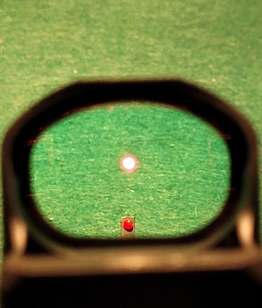

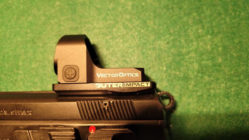

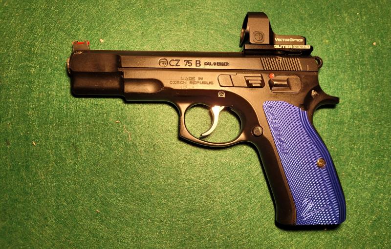

Buenos días, misión cumplida, después de una espera un poco larga, vino de la rep. Checa semana santa mediante, ayer recibí el adaptador y lo monté, el accesorio vino con múltiples piezas y con la ayuda de una herramienta lo monté en un rato quedando así como muestran las fotos y a la espera de ajustar el Frenzy-X el jueves. Reitero las gracias por las informaciones

Que bien se ve

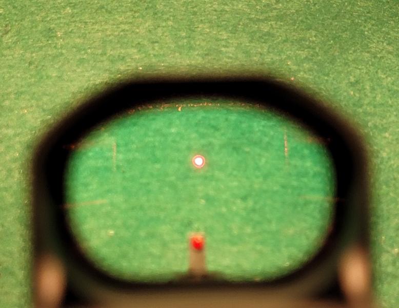

Subiré otra foto desde un enfoque diferente con el que se ve mejor a través de la óptica, lo que se ve más próximo es el punto de mira. De todas formas me resulta complicado sacar fotos de visores con el móvil. Si como dice la fábrica, este punto rojo aguanta calibres como el 9 mm pb y el 45 acp, me parece la mejor, o una de las mejores, relaciones precio calidad en puntos rojos, al menos con el precio que se vende en BR.

yo decia que se ve muy bien en Arma montado
yo ya se como se ven tengo unos cuantos en varias armas Largas semis/no semis de varios calibres
y no es que aguantes un 9mm o un .45
lo que aguanta es el son los golpes que da el arma Corta cada vez que sicla
