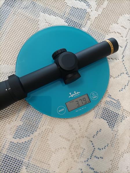

Mira un leupold vx5 hd,antes
Re: Visor GPO spectra
Lo acabo de mirar y en datos no se diferencian mucho, tiene un pelín menos de campo de visión pero le ponen de peso 273 gramos contra los 470 del Kahles y no es de los pesados no sé que opinar.
De todas formas prefiero los europeos y en la situación actual aún más.
De todas formas gracias. Un saludo.
Los vx5 y vx6 estan pensados para el mercado europeo,yo tengo un zeiss v8 y compre un leupold vx5,por consejo de un amigo,y vendita la hora,de haver visto antes la calidad y ligereza de leupold en estas gamas no me hubiese comprado jamas el v8 os lo puedo asegurar,igualmente otros compañeros les pasa lo mismo con otros visores mucho renombre.tiene un campo visual como los europeos,una ligereza brutal y una calidad optica acojonante,no le tiembla a ninguno del doble de precio y con una reticula iluminada que ya les gustaria a muchos.eran unos desconocidos para mi,pero he acertado de pleno
