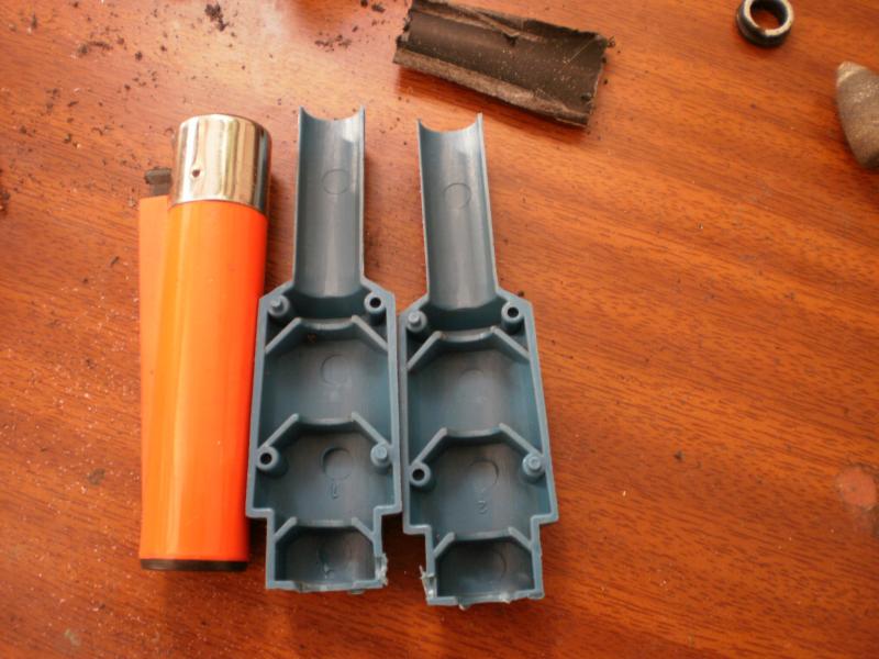

Esta bocacha perteneciente a una CFR Whisper ha sido abierta y sacada por estética,por no gustarme,demasiado grande,parece una cola del silenciador de un gran deportivo.Aunque parezca una crítica a la marca Gamo,no lo es del todo,y si lo parece la hago porque para eso he comprado su producto.
Gamo se refiere a su bocacha como "desarrollada por Gamo".Yo digo que tremenda bocaha para albergar en su interior esto...casi cabe un moderador de sonido (de los que se roscan a parte) roscado.Muchos huecos en su interior para poca chicha,siento no poner la bocacha entera,pero fue imposible sacarla,tan solo rompiéndola...
Soy honesto y también digo que no he probado la citada carabina y su efectividad del moderador de sonido,por lo que sin estrenar y probar algo estoy expuesto a la crítica de "como se puede criticar algo sin probarlo"? tambien es verdad...pero no voy por ahí...sinó por parecerme demasiada bocacha para solo tener un trozo de plástico de mitad y mitad...esto cabría en una bocaha mas pequeña.
Tan solo los que tengan esta carabina con moderador WHISPER podrán decir de su efectividad.
Reitero:he sacado la bocacha por estética...no por NO SER EFECTIVA"

El tamaño de la bocacha depende de lo que quieras silenciar la carabina: a mayor volumen de aire que quede retenido y frenado en la bocacha, menor aire que sale al exterior con alta velocidad y por lo tanto menor ruido de expansión.

Buenos días; Tengo una CFR con el bonachón Whisper y tenía pensado sustituirlo por un túnel Diopter. Lo he estado revisando y he visto que tiene un tornillo con una cabeza un tanto curiosa (Torx?), que cuando lo retiras, no ocurre nada. ¿Como pudiste retirar la bocacha?. ¿Que pasos seguiste? ¿El cambio fue a mejor?

mongorbe escribió:Buenos días; Tengo una CFR con el bonachón Whisper y tenía pensado sustituirlo por un túnel Diopter. Lo he estado revisando y he visto que tiene un tornillo con una cabeza un tanto curiosa (Torx?), que cuando lo retiras, no ocurre nada. ¿Como pudiste retirar la bocacha?. ¿Que pasos seguiste? ¿El cambio fue a mejor?
Yo estoy igual. Quiero quitárselo tambien porque según he leido aqui viene sin la corona bien hecha el cañon.
El problema es que creo que no hay manera de quitarlo sin romperlo. En el despiece de Gamo de la CFR Whisper IGT la bocacha Whisper no tiene número de referencia separado del cañon, como si pasa con la de las CFX.
Hasta ahora lo que he hecho es meramente quitar ese Torx que dices, tras hacerlo metes un destornillador o similar por el agujero de salida y tiras hacia afuera haciendo un poco de palanca y esas piezas que muestra el compañero josegun al inicio del hilo junto con un mechero deberían salir sin problemas.
Pero lo que es la carcasa exterior de forma trapezoidal no hay manera. La tuve metida en agua hirviendo un buen rato pero solo conseguí que pasase a poder rotar sobre sí misma.
En este vídeo yanqui el hombre directamente corta con un serrucho (aunque no es un CFR sino una de quiebre):
https://youtu.be/31IfjhDbRBA?si=de5JHwj_iiiNX3Gt
Re: Destapando BOCACHÓN Whisper
Madre!!!!!!! Ya ha llovido.No lo digo por estos días!!!!! Lo digo por el año del hilo.
Pues sí,esa bocacha se "fusiona" de una vez en fábrica. De sacarla,como el americano,o como yo,da igual,serreta!!!!

ociosvarios escribió:mongorbe escribió:Buenos días; Tengo una CFR con el bonachón Whisper y tenía pensado sustituirlo por un túnel Diopter. Lo he estado revisando y he visto que tiene un tornillo con una cabeza un tanto curiosa (Torx?), que cuando lo retiras, no ocurre nada. ¿Como pudiste retirar la bocacha?. ¿Que pasos seguiste? ¿El cambio fue a mejor?
Lo intenté de varias formas, pero terminé dándome cuenta de lo que comentas, esta fusionado (pegado, o como sea) y no hay manera de retirarlo sin romperlo. Alguna fallo de diseño tiene que tener la carabina (aparte de la calidad de la tornillería, de la calidad del resorte, que ya lo he partido y sustituido, de la longitud de las barras de la carrillera, etc.........). Con que poco sería una gran, gran carabina.

Para mí, el problema ya no es el tamaño de bocachón, sino, por lo que parece en el video con mi malísimo inglés, es que además no es efectivo. Es un supresor de cámaras, que son modelos más antiguos, y por lo poco que yo sé, ese diseño no es el ideal, con la primera cámara tan cerca de la boca del cañón.
