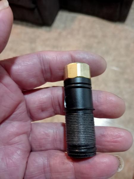

Hola compañeros ando buscando la válvula donde va puesto el reloj si es posible con el reloj también de la pr900 es esta pieza por si no le he puesto bien el nombre
Pues eso compañero he solucionado el problema de la válvula de carga y ahora voy a ver si le hago o encuentro la válvula reguladora que supongo que la de la pr900 le va bien porque el tubo es igual así que sigo entreteniéndome buscando información y a ver si le consigo algo
Retiro la búsqueda y sigo buscando información

Gracias centollo en la armería lo he mirado donde la compré pero lo he dejado por imposible no se la traen pero a parte de eso es para otra que no tiene ese tipo de válvula pero la roca coincide y quería ponerle este tipo de carga pero me parece que he solucionado el problema tengo que probarlo si he solucionado el problema ya quitaré el anuncio

Gracias centollo no tiene problema ninguno es que le quería poner a esta otra que he puesto la foto una válvula de carga como la que tiene la pr900 que le va bien pero al final he pensado que me voy a quedar con esa porque mira el arreglo que le he hecho y ahí también puedo conectar el latiguillo digamos gracias compañero

Hay algo que desconozco de esta carabina es de tiro de salón tiene poca fuerza pero no sé qué presión aguanta el depósito voy a ver si le hago fotos de la marca y la pongo aquí por si alguien me puede dar información

Aquí pongo la foto y la información de la carabina a ver si alguien me puede informar de qué presión se le puede poner al depósito esto creo que para tirar a 10 metros como mucho aunque tengo que arreglarle el automático que no funciona en automático bueno semiautomático

Bueno hoy ha puesto mi pr900 con la abrazadera que le hice porque no me conseguían la otra original suya
Re: Buscó válvula de carga de pr900 y información
A ver compañero esa carabina es una armigas o maroochi que es de co2
No se le puede cargar con aire a mas de 80 0 90 bares que es la prexion maxima si no recuerdo mal del co2.
Y da unos 7julios ya que era para tiro de salon.

Buenos días poppy muchísimas gracias ya tengo algo de información yo la he cargado con aire sí le he metido 60 bares más o menos el caso es que ha funcionado pero ahora la he desmontado y veo que la válvula digamos es de goma y estaba hecha polvo no funcionaba y la he cogido pues simplemente por tener algo más de eso me hizo gracia lo de semiautomática probaré a cargarla cuando le arregle la válvula con CO2 en el club de tiro que la afición al tiro conlleva también estas cositas así ir investigando jajaja muchas gracias que es de tiro de salón ya me lo imaginaba porque esto no diez doce metros más o menos es como funciona medio bien
