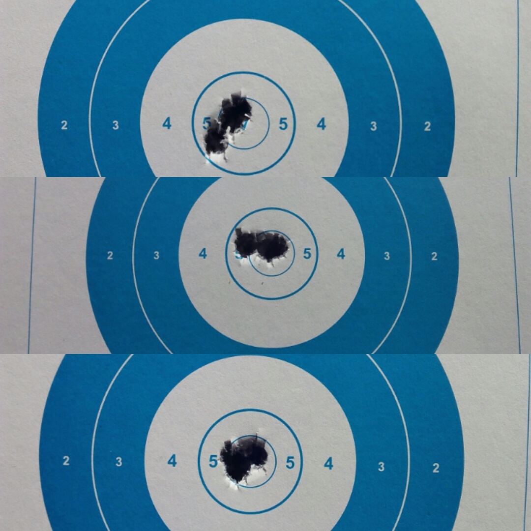

Yo tengo estas agrupaciones con Lapua Scenar y T3000, son de la época del 2013/2014 creo recordar, cuando básicamente comprabas T3000 o T5000.
Punta Lapua Scenar, vaina Lapua, piston CCi, el arma es un R700 Varmint .308w, 100mts, campo tiro Osona-Vic
A ver si encuentro la carga que ponía y te la paso.

Merlin74 escribió:Yo tengo estas agrupaciones con Lapua Scenar y T3000, son de la época del 2013/2014 creo recordar, cuando básicamente comprabas T3000 o T5000.
Ese es el tipo de agrupación que voy buscando. Mi duda viene a que puede ser que en tu rifle esa receta vaya bien pero ira bien en el mio? Por lo que me dicen 39 gns es la carga estandar con esos componentes. Si la encuentras me la pasas de todas maneras.

Mensajepor Merlin74 » 30 Ene 2025 14:16
La pregunta del millón ¿ has medido velocidades ? porque midiendo velocidades también puedes saber si ya estas al máximo de esa recarga o todavía tienes margen para subir.
Esta tarde te miro a ver si tengo la recarga, pero si no me falla la memoria es de 37/38 grains, no quiero engañarte.
