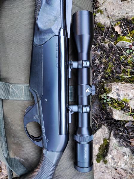

Tengo desde hace unos 10 años un Argo y tengo montado un visor con bases y anillas Leupold.
Al principoi, las palometas quedaban alineadas, pero con el tiempo la trasera, cada vez tiene mas recorrido.
El rifle sigue estando a tiro, pero noto esto.
Puede ser que la temperatura influya.
Cazo todos los fines de semana y el rifle siempre esta en el monte.
Intento adjuntar fotos.
Os ha pasado a alguien? Alguna solución? Como prevenirlo?

Mecanicamente normal, poco à poco las piezas de metal que se encajan y frotan cojen poco a poco un jeugo de marcha que te hace apretar un poco mas la tuerca para tener el aprieto. Y como no siempre apretamos igualmente......
Por eso se recomienda en los tronillos de la anillas de apretarlos siempre a la misma fuerza
