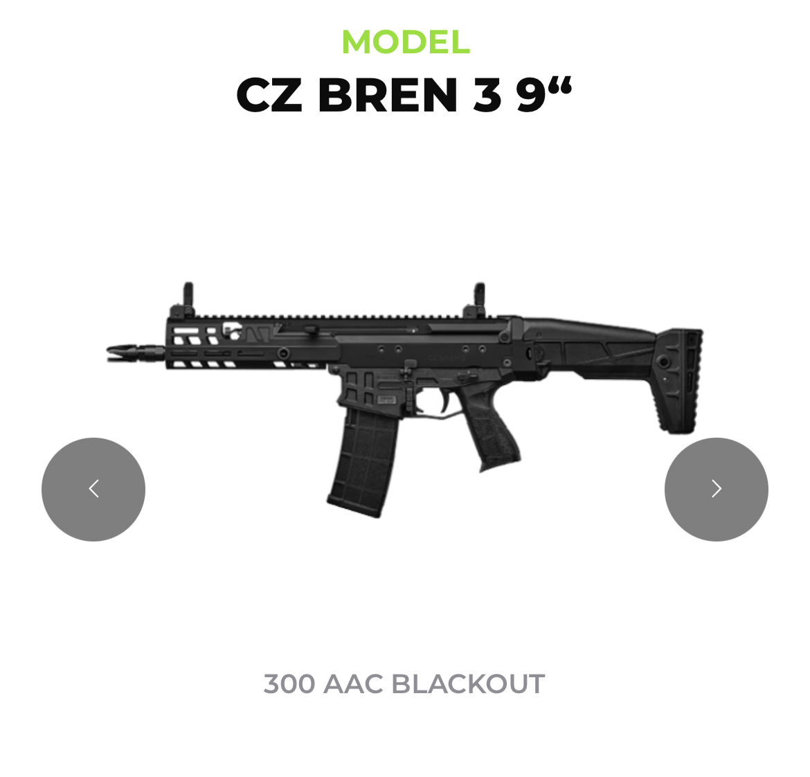

Tengo una duda ….porque siendo armas europeas no llegan a España ?
CZ BREN 3
TINCK PERUN
CZ BREN 3
TINCK PERUN
Re: nuestros ar 15
Pepe36 escribió:Tengo una duda ….porque siendo armas europeas no llegan a España ?
CZ BREN 3
TINCK PERUN
Solo podrán llegar en 300 BLK o 6,5.
Las CZ, porque el largo de cañon no llega a 30cm, que es el mínimo en España.
Las Perun, aún no hay distribuidor (considera que muchos hacen pedidos mínimos, etc), pero no lo veo imposible que alguien se anime a traerlos.
CZ BREN 3
TINCK PERUN
Anda que no hay marcas europeas que no llegan a España......... volvemos a lo de siempre....mercado limitado, sobre todo por legislación, mercado poco interesante .......

Pues ojalá se anime algún armero a hacerse distribuidos de la TINCK ARMS …(perun …) porque tiene una pintaza…….
