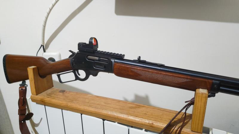

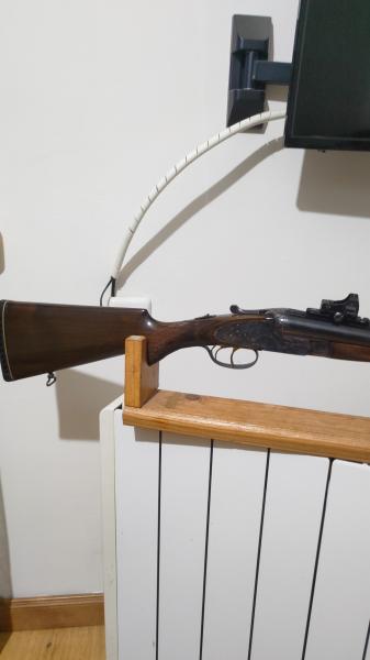

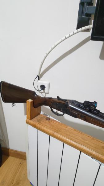

Hola, pues yo no tengo puesto nada en la culata y se encara de lujo, solamente un carril picantini y sobre el directamente el visorcillo y metes la cara y sin estar buscando, ahí está el punto rojo.
Lo tengo puesto en un rifle del 45-70
que ya es potente y nunca me ha hecho ni un amago de moverse ni cosas raras y le aseguro que la precision a 100mts es muy muy buena con un punto de 2 moas.
También porque tenía la curiosidad hace tiempo, le he preparao una montura a una paralela y le he puesto el visorcillo que tenía antes en el rifle y la precisión que tiene a 50mts me dejó sin palabras en el campo de tiro jjjj
Seguro que sí le pone uno a la mossberg lo agradece.
Como vale más una imagen que mil palabras le pongo unas fotos de los míos.

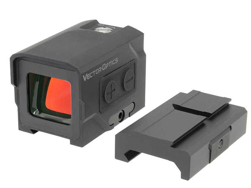

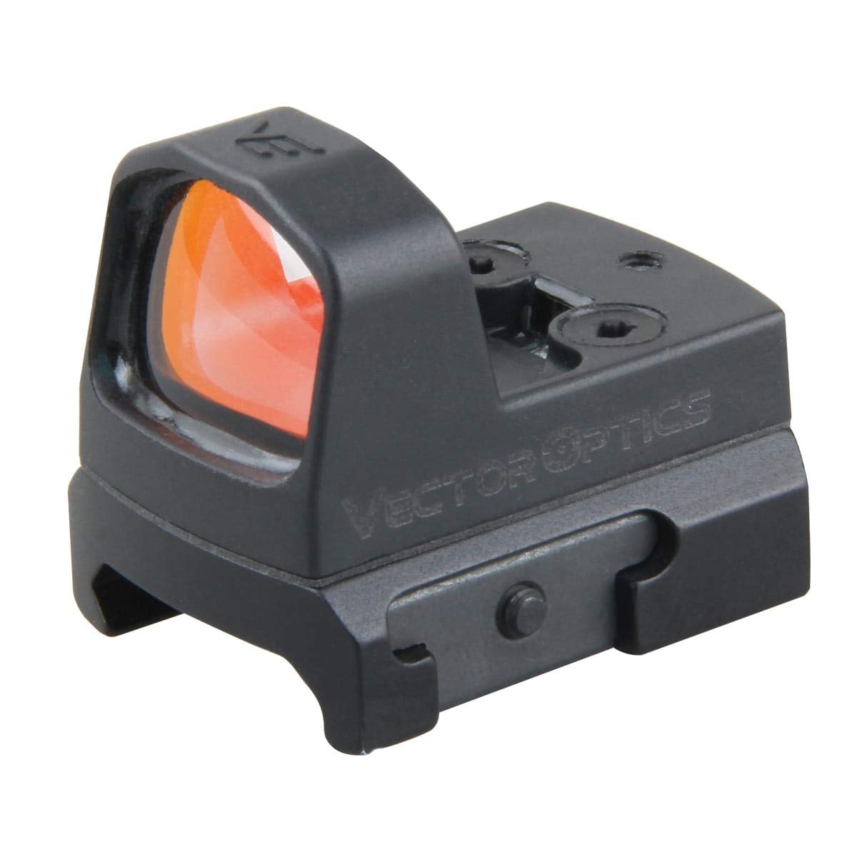

los de pistola de Vector Optics no van mal
tienes dos modelos
tienes este que es el mas tipico
y este de tunel
tienes dos modelos
y este de tunel
