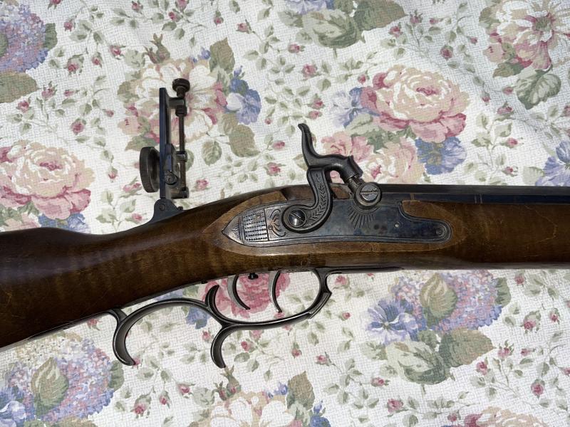

Hola
Alguien me podria decir que tipo de fusil es el que adjunto en la foto ? Fabricante ,modelo ..si puede ser

Buenas noches juanarja, el rifle es un Hawken de dos pasadores, el calibre lo tienes en lado izquierdo del cañón junto con el nombre del fabricante, algunas veces viene el paso de estría (1/66, 1/35 etc).A primera vista parece un arma española de hace tiempo, un DIKAR o un JUKAR. Si puedes poner la foto más detallada del marcaje se sabría mejor.

Gracias !! No habia visto la respuesta
Voy a ver si consigo mas fotos

Hola. En concreto es un Mountain de Jukar y luego de Dikar. (Dikar surgió de la fusión de MenDI y JuKAR). Es de los primeros que se fabricaron, pues la caja de calepinos es de 4 tirafondos, luego ya se hicieron sólo de dos y los baqueteros son exagonales, luego se hicieron redondos. El paso de estría es de 1/66, para bola. En USA se vendieron mucho para la caza. Además es una aceptable copia de los Hawken originales, aunque no sea exacta.
