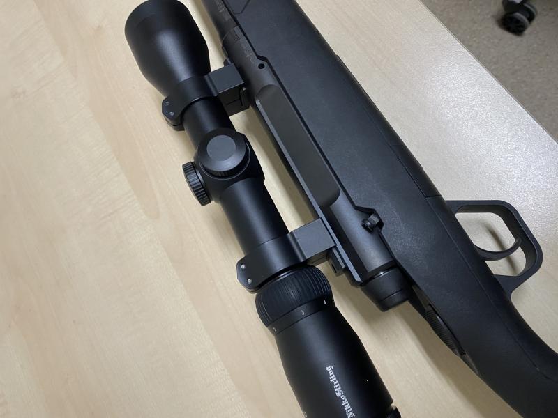

Buenas a todos!
Dispongo de un rifle savage axis xp, el cual le cambié el visor hace poco con las correspondientes anillas. El problema, es que me causa efecto túnel a no ser que meta la cara demasiado en el visor, cosa que con el de antes (un weaver que venía de serie jjajajja) no me pasaba.
Qué posibles soluciones hay??? He pensado en ponerle una cantonera más fina y en principio soluciono gastando poco, ya que la de serie es muy ancha.
Cómo se podría hacer sin dejarme un dineral?
Gracias a todos!!!

Hola Cazacom, por lo que cuentas parece que el visor está lejos de tu ojo cuando encaras, por lo que debías acercarlo hacia atrás , desplazándolo sobre las anillas, hasta que, una vez encarado, veas la imagen completa sin aparecer zonas oscuras por los bordes, también debes comprobar que cuando te encaras con los ojos cerrados y los abres debe estar centrado con tu ojo, y si te queda alto, suplementar la culata con una carrillera.

Antilope escribió:Hola Cazacom, por lo que cuentas parece que el visor está lejos de tu ojo cuando encaras, por lo que debías acercarlo hacia atrás , desplazándolo sobre las anillas, hasta que, una vez encarado, veas la imagen completa sin aparecer zonas oscuras por los bordes, también debes comprobar que cuando te encaras con los ojos cerrados y los abres debe estar centrado con tu ojo, y si te queda alto, suplementar la culata con una carrillera.
Buenas! Gracias por responder!
En primer lugar si, es porque me queda lejos! Las anillas han llegado al límite de las bases. Eso se podrá solucionar con una montura Picatinny?
Porque yo no tengo ni idea uajsjaa

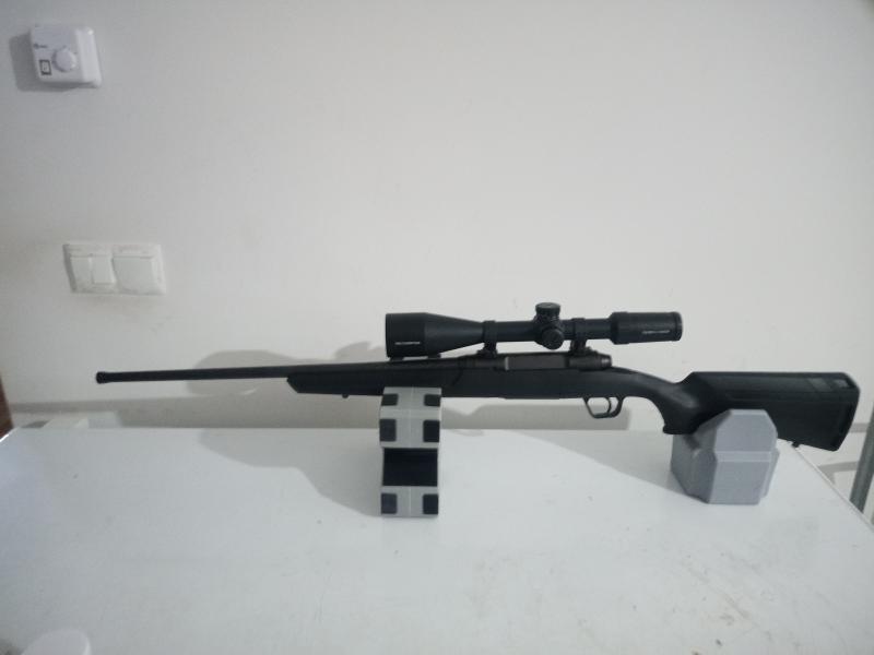

El mío queda así
Para poder echar el visor más para atrás yo le pondría una base entera tienes de acero y de aluminio para elegir

joxepotis escribió:IMG_20241106_210915_198.jpg
El mío queda así
El mío está así! La base que dice podría solucionarlo?

https://www.google.com/url?sa=t&source=web&rct=j&opi=89978449&url=https://www.borchers.es/bases-weaver/3572-base-weaver-multi-slot-savage-axis.html&ved=2ahUKEwj7r8q16cmJAxVzfKQEHZxgN8IQFnoECB4QAQ&usg=AOvVaw0k12NjA8J4QIdtg2P0yM9N
Com está base puedes colocar las anillas en diferentes ranuras y acercar el visor
Con esta puedes colocar las anillas en diferentes ranuras y acercar el visor
