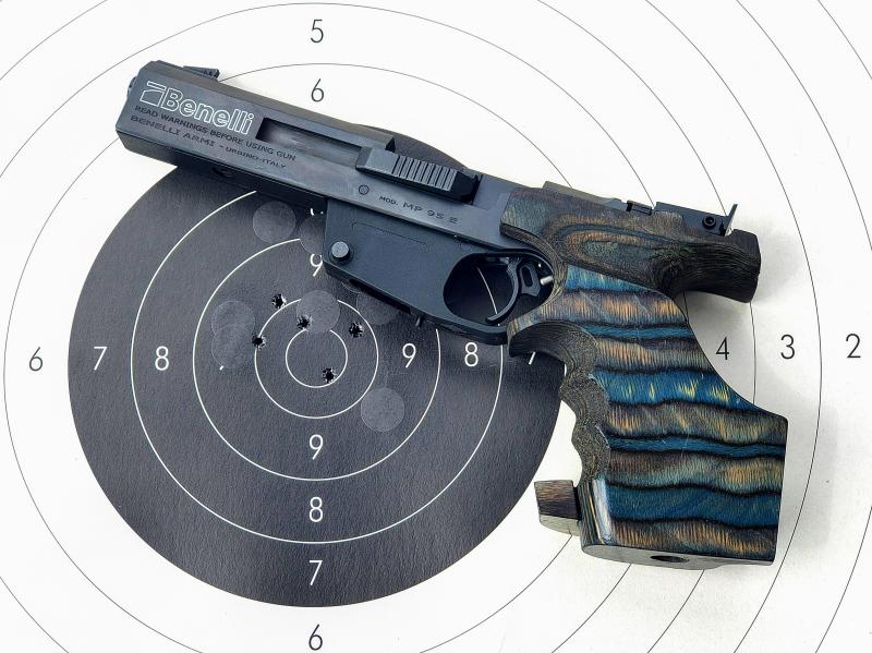

Mirate las Benelli mp95 o, especialmente, la mp90s, que es la "alta de gama" de Benelli, pero 400 o 500€ más económica que una gsp500. Aunque no se ven mucho en las galerías de tiro, yo he tenido varias y me han ido fenomenal, y en algunas armerías puedes financiarla si excede tu presupuesto.
Si no quieres gastar tanto, pues la Walther csp o la Hammerli xesse pueden ser opciones interesantes, mejores que la buckmark creo yo.

Precision_Shooter escribió:Mirate las Benelli mp95 o, especialmente, la mp90s, que es la "alta de gama" de Benelli, pero 400 o 500€ más económica que una gsp500. Aunque no se ven mucho en las galerías de tiro, yo he tenido varias y me han ido fenomenal, y en algunas armerías puedes financiarla si excede tu presupuesto.
De las benelli me han dicho que ni se me ocurra comprarme una. Que son dadas a romperse y los repuestos carisimos.
Sólo en una ocasión tuve que cambiarle la aguja percutora a una Benelli, y cambiarla me costó 30€ si no recuerdo mal, montada por el armero. La pistola era de segunda o tercera mano y tendría miles de tiros pegados, así que es normal que tarde o temprano se rompa algo.
Sin embargo, compré nueva una gsp expert del 32 y no llevaría ni 1000 tiros cuando se rompió el pasador de la uña extractora.
Cuestión de suerte, quizá.
De Benelli, la que no te aconsejo ni de lejos es la MP95. Los materiales de fabricación son bastante malos. De hecho, la MP95 no es mas que una versión low cost de la MP90. No olvidemos que entre una y otra hay 700 euros de diferencia y no es solo por la empuñadura. Y luego está lo que ya te he comentado varias veces. Si por lo que sea te cansas de la pistola y decides venderla, le vas a perder mucho dinero.
La MP90 que está mejor fabricada, pero se te va de presupuesto.
La Walther CSP o la Hammerli X-ESSE creo que son sin duda las mejores opciones en el rango de precio en el que te mueves. Son exactamente la misma pistola fabricada bajo marcas distintas (y también cambia algunos materiales a favor de la Walther que es mas moderna).
Por lo que me reafirmo en mi opinión. En el presupuesto que te mueves, mi primera opción sería una Walther CSP Expert con empuñadura anatómica por 1.390 euros. Y en segundo lugar, si no quieres empuñadura anatómica, sería la CSP Classic por 1.210 euros.
Efectivamente, creo que fue cuestión de suerte. O en tu caso, de mala suerte. Porque las GSP Expert son duras a mas no poder, y que se rompa esa pieza con 1.000 disparos es algo completamente excepcional.
