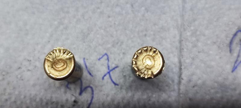

Hago un llamamiento a los entendidos veteranos de este foro, que sepan bien, o de esta arma o de las caracteristicas necesarias para una buena percusión en el cal 22lr.
Todo mis problemas se solucionarian si pudiera calzar el muelle del martillo, pero este muelle va metido en un casette que no se puede abrir, además, intuyo que el muelle que lleva no es helicoidal, sino que es tipo torsión.
La aguja percutora esta hecha por un tornero y puedo hacer que la punta sea con la forma que yo quiera, pero, ¿que forma y donde debe ser picotazo?.
Por física pura, cuanto más pequeño sea el picotazo, más profundo puede ser, a igualdad de fuerza de golpe.
Ahora mismo esta como se ve en todas las fotos, no se porque, algunas percusiones son buenas y dejan una huella profunda y otras no. 3 imagenes valdran por 3000palabras:
Conclusíon: Si pudiera darle más fuerza al martillo, estaria arreglado, pero lo veo dificil
Cambiar la forma del punzonado en la aguja?, bueno, pues no se cual seria la ideal, ni en que parte del culote exacta deberia pegar.
La parte más dura del culote es justo la peliferia, pues es donde se juntan el doble espesor de la vaina por el propio pliegue, aunque también el golpe se da en el sitio done esta asentado el cartucho en la recamara. No se.
He estado mirando casquillos tirados por otras armas en el campo de tiro, y la forma del punzonado es diversa, pero quiero saber cual es la ideal, por ejemplo, de un arma que marque poco pero que siempre saque el tiro.
O alguien que haya tirado con la FAS 602 y sepa ya de que hablo y sepa la causa de estos fallos.
El arma tira de puta madre, pero si en las tiradas te da estos fallos, ya me saca de concentración y se va el tiempo, los tiros a lo blanco y el dinero a la basura.

Aqui hay unos ejemplos que he recogido del suelo del campo...

Ya el sábado estuve tirando unos pocos tiros y me percate que, porque el muelle recuperador anda flojillo, y los catuchos CCI vienen secos, le costaba al carro sacar el cartucho del cargador. Pero pasandole a la munición CCI una brochita con aceite para mezcla de moto de 2 tiempos, hoy no ha dado problema.
Asi que problema solucionado y recuperando confianza para poder subir de puntos.
Muchas gracias a todos y por todas las ideas aportadas.
