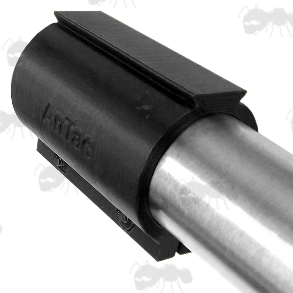

Por si sirve, en esta página Inglesa venden un acople para poner un raíl de 11mm en el frontal de la Prosport, y poder usar diopter.
https://www.ant-supplies.uk/rail-base-mounts/diopter-sight-muzzle-adapter-bases.html

Esto lo podrida hacer uno que tenga impresora 3D.
