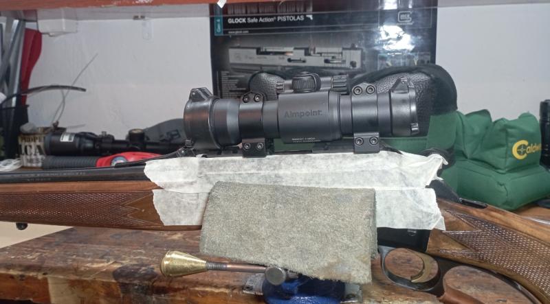

Tengo un Browning blr al que tengo montado un aimpoint con anillas y bases warne de dos piezas. Me gustaría alternar el punto rojo con un visor y anillas warne.
El problema es que las ranuras de las dos piezas Warne no me dejan situado el visor a la distancia del ojo que necesito.

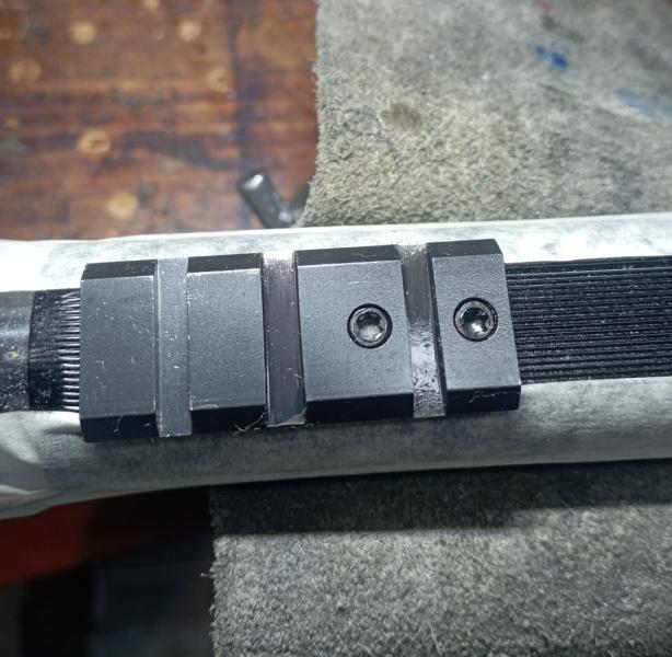

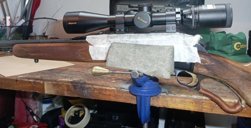

Mensajepor colito » 21 Sep 2024 18:41
Muchas gracias por vuestra ayuda pero después de investigar resulta que el carril del BLR de acción corta solo es compatible con el BLR Take down de acción corta. Vamos que lo fabrican en exclusiva para el y no es compatible con ningún otro modelo.
Como no me quiero gastar más de 100€ en un carril específico he decidido fresar un slot donde me pide el visor para tener una adecuada distancia al ojo.
Ahora puedo alternar el punto rojo y el visor según necesidades.

cucal55
Mensajes: 250
Registrado: 23 Feb 2022 21:39
Re: Rail Weaver para Browning BLR.
Mensajepor cucal55 » 22 Sep 2024 18:31
colito escribió:Muchas gracias por vuestra ayuda pero después de investigar resulta que el carril del BLR de acción corta solo es compatible con el BLR Take down de acción corta. Vamos que lo fabrican en exclusiva para el y no es compatible con ningún otro modelo.
Buena solución, ha quedado muy bien.
Podrias explicar como o con que herramientas lo has hecho? Creo puede ser util para otros...
Gracias, un saludo.
colito
Mensajes: 3119
Registrado: 18 Nov 2008 06:01
Mensajepor colito » 22 Sep 2024 18:46
No hay mucho que explicar.
Mandar a hacer un slot de la media necesaria, a la altura del rail que se quiera, a alguien que tenga una fresadora.
Básicamente la conversación fue...."oye...hazme una ranura de estas dimensiones a x distancia, te lo pago con un lomo de corzo".
Otra opción que baraje fue comprar un raíl en bruto de acero de Polinicoleta.
Mandar fresar por debajo un curvatura parecida a la del armazón del BLR y taladrarle donde me pidan los agujeros del armazón.
