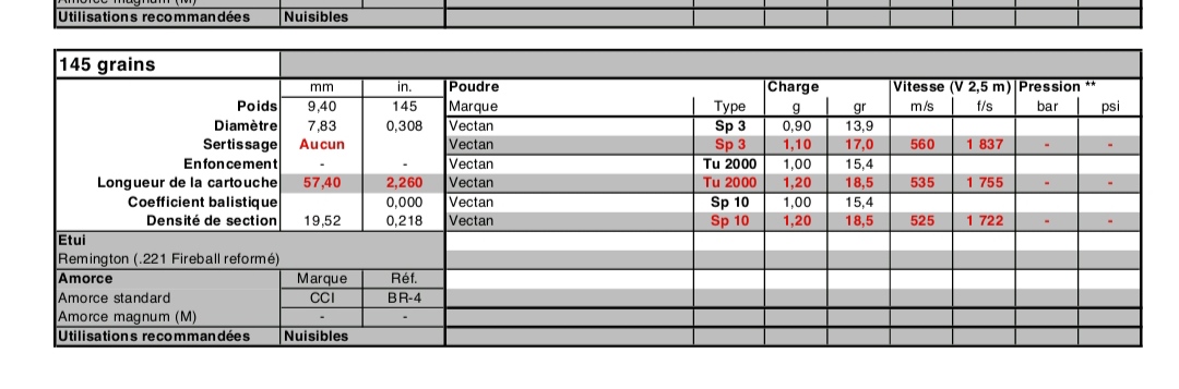

Acabo de hacer una cajita con 18 Grains de SP3 y punta de 147
Para un ASTRA ARMS VG4 Brutale 12
va muy bien con esa carga

Si me permites mi opiniön, no te fies del todo de las cargas que ,sin duda, con toda la buena fe te facilitemos los compañeros del foro, la diferencia entre lotes de pólvora, conformación del proyectil aun contando con el mismo peso, capacidad de diferentes vainas, profundidad de asiento que eligas con los proyectiles, etc pueden llevarte a un susto.
Los 18 grains que te comenta este Compañero superan por ejemplo las tablas que más fácil se pueden conseguir con esa pólvora y esos pesos de proyectil, y si añadimos que aumente la presión en una o dos variables que te comento.......

chipas escribió:Si me permites mi opiniön, no te fies del todo de las cargas que ,sin duda, con toda la buena fe te facilitemos los compañeros del foro, la diferencia entre lotes de pólvora, conformación del proyectil aun contando con el mismo peso, capacidad de diferentes vainas, profundidad de asiento que eligas con los proyectiles, etc pueden llevarte a un susto.
Claro, tienes razón, lo que a un tirador puede irle estupendamente puede ser catastrófico para otro. Es para tener una referencia para empezar.
Muchas gracias.
