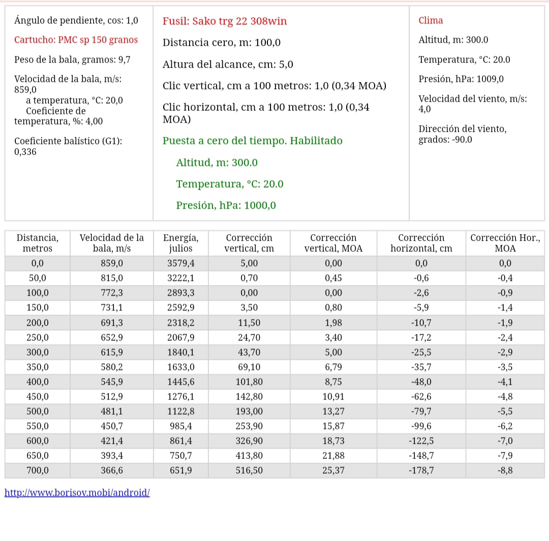

Buenos dias, compañeros, no suelo entrar por aqui, pero este fin de semana tengo la oportunidad de tirar con mi 308 a larga distancia y quisiera que alguno de vosotros me facilitarais dos tablas balisticas para este calibre, una con puntas de 150 greins y otra con puntas de 165 greins.
El cero lo tengo a 100 metros , quisiera saber la caida que tienen estos proyectiles con estos pesos de cien en cien metros hasta una distancia de setecientos metros.
Os quedaria muy agradecido, un saludo.

Re: Tabla balistica calibre 308
Buenos días compi.
Tienes que dar más datos.
Mira en la caja de la munición y encontrarás el coeficiente balistico (CB) 0' ......lo que sea y la velocidad en boca.
Mínimo esto, si no poco podemos hacer.
Tendrias q decirnos de que puntas se trata. Y la marca de la munición.
Cambia mucho a esas distancias de una a otra.
Tmb seria importante saber el largo de cañon.
Y si sabes la velocidad de salida, al menos la teorica. ( Lo pone en las cajas de munición).

Buenas tardes, compañero, acabo de mirar en la caja y no pone informacion ninguna, ni coeficiente balistico ni nada, lo siento.

Las puntas son puntas de caza, soft point, las de punta de plomo de toda la vida,
La velocidad de salida no la pone en la caja, no traen informacion de ningun tipo, es municion PMC sudafricana.
Ahora no estoy en casa y no puedo medir el largo del cañón, el rifle es un cerrojo, CZ-601-ZKK.

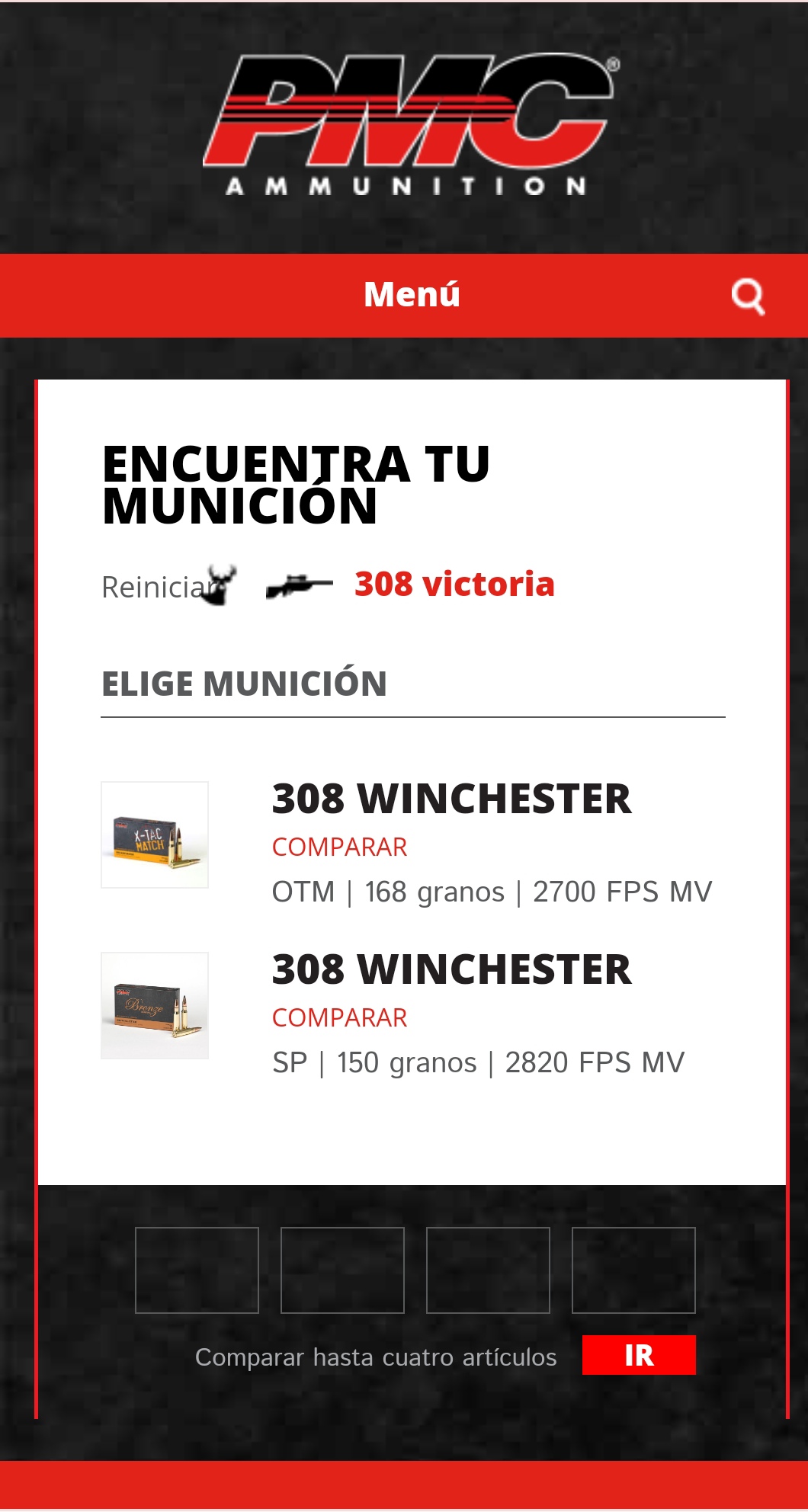

Tienen página y todo
https://pmcammo.com/product/308sp/
Vamos a ello
Vamos a ello

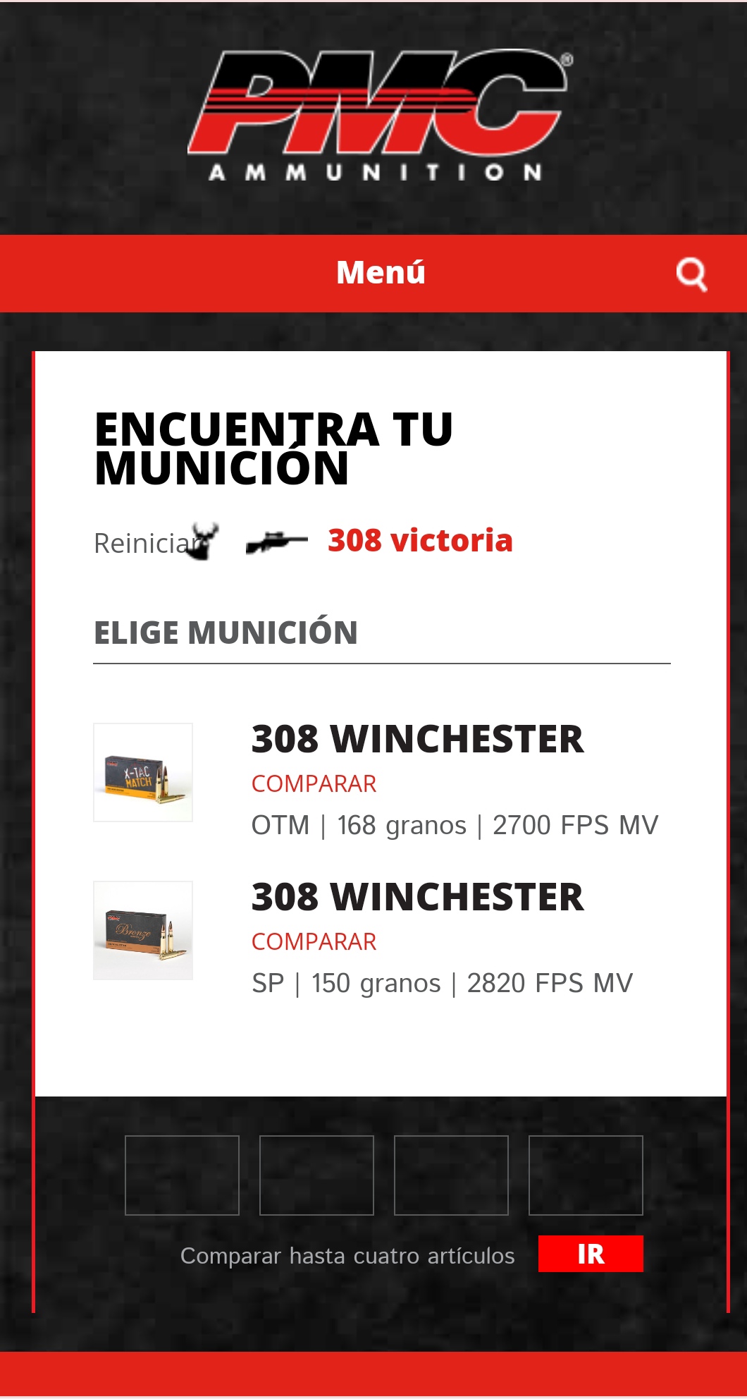

He encontrado ésta, pero tu munición antigua es otra si no recuerdo mal, habrán cambiado componentes y demás, es una lotería.

Buenas tardes, Mantrap, lo que quiero hacer es una prueba, y quiero las tablas para tener una idea de la caida del proyectil, no busco precision absoluta, con dar en la diana sobre los 700 metros me conformo, gracias por tu ayuda.
Ok enterado.

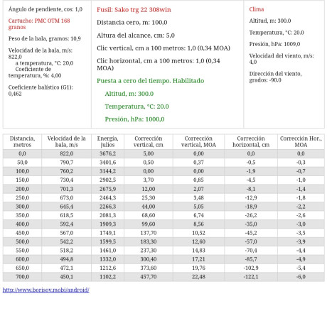

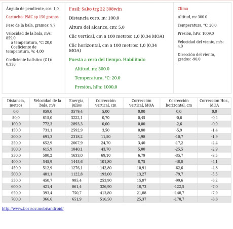

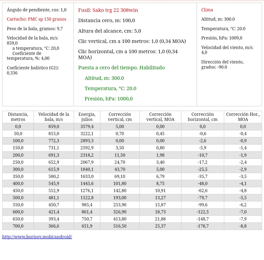

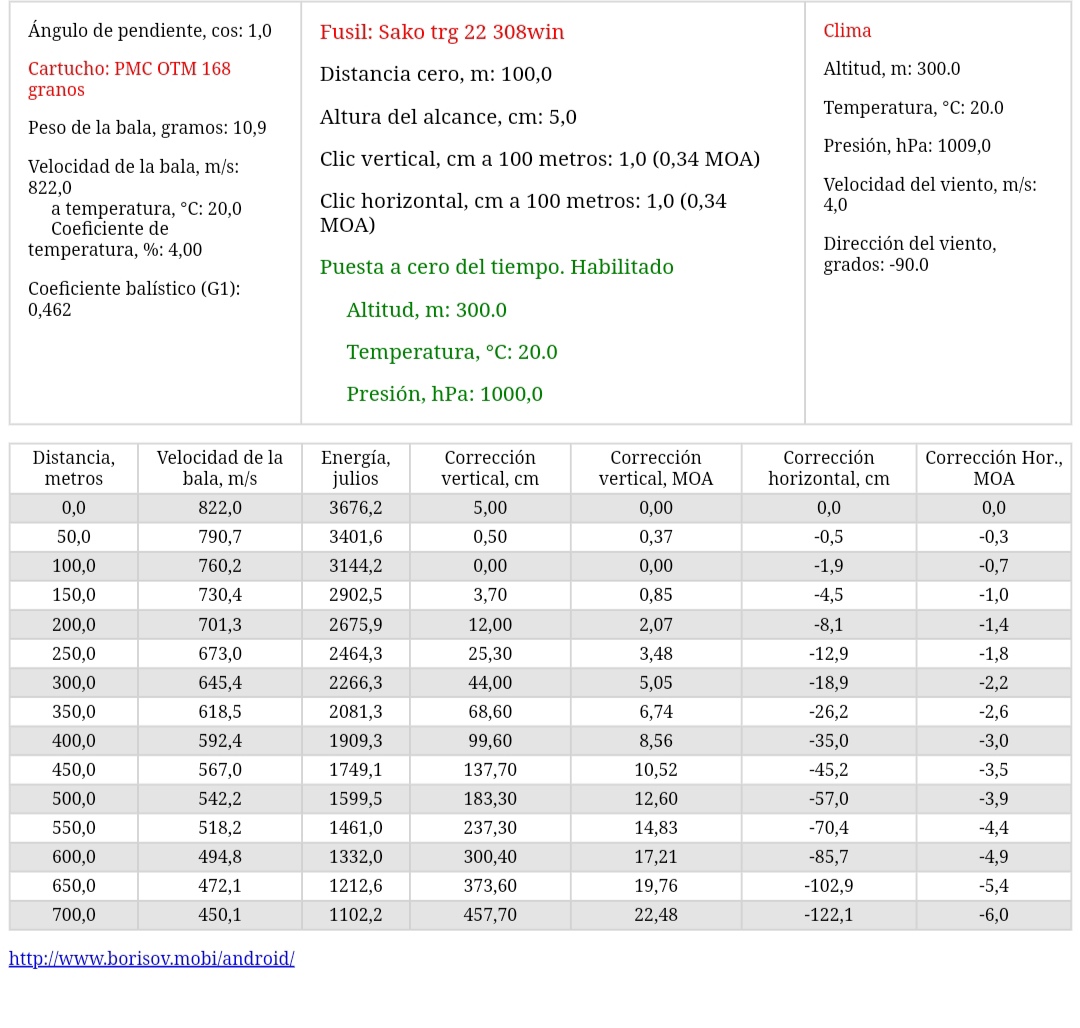

Te he hecho las dos. Te he puesto una altura media de 300 mts y una temperatura de 20°, ten en cuenta que la temperatura le afecta mucho al tiro, ¿ Cuánto? Eso es lo que tienes que comprobar.
Ya te digo que es un punto de partida.
150 grains....
Y 168 grains.....( No hay 165)
Cómo tampoco sé qué visor llevas, la regulación la llevas en cmts y MOA.
Pd: descargate algún programa y entretente un poco no es difícil y te harás tus propias tablas.
150 grains....

robertml
- .300 Win Mag
- Mensajes: 1437
- Registrado: 17 Ene 2008 03:01
- Ubicación: Barcelona
Pues decir con que programa has hecho las tablas o recomendar alguno?
Buenos días robert.
Éste que he usado es el Strelock para movil, una versión antigua, hay otra más moderna, navega un poco por ésta web, hay algún hilo sobre ésto y cómo descargarlo.
Para el ordenador tengo el PCB Ballistic, es antiguo va en ms2
, es el que se usaba en los 90 en los "boys scouts" y va bien....los hay más modernos.
Los tiradores y recargadores ésto ya lo tienen masticado, pero es cierto que los cazadores es una asignatura pendiente que tienen este tipo de cosas, siempre es bueno ampliar conocimientos, mejorar y ser más eficientes.....es nuestra obligación.

Mantrap escribió:Ok enterado.
150 grains....
Buenos dias, compañero, muchisimas gracias, con esto voy sobrado, gracias de nuevo y un saludo.

En primer lugar las PMC son coreanas, las que son sudafricanas son las PMP. Luego, para tirar tan lejos ( 800 mts ) con 150 grs necesitas al menos un caño de 30" para llegar supersónico a esa distancia, sino la punta se voltea y la precisión se va al demonio.
No está aclarado qué características tiene el fusil a usar ni la mira, ni a qué se le quiere pegar. Si pones un transatlántico a 800 mts se le puede pegar con cualquier cosa, a un chapón de 50x50 cms ( ni te digo un gong de 25 cms de diámetro) es más complicado.
