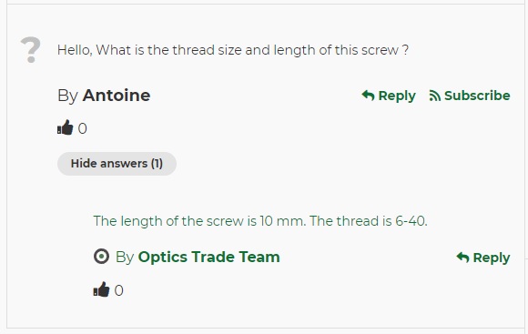

Los tornillos son 6-40 de rosca y longitud 10mm, según esto.
https://www.optics-trade.eu/en/blaser-ring-screw-1x.html

Mil gracias por la pronta respuesta
Imagino que 6-40 significará seis cuarentavos de pulgada?
Pensaba que al ser alemanas serían métricas pero puede que sea por ser un paso fino

SAE n6 y 40 hilos de paso, o lo que es lo mismo, SAE n6 y rosca fina, unos 3,5mm de diametro la rosca del tornillo.

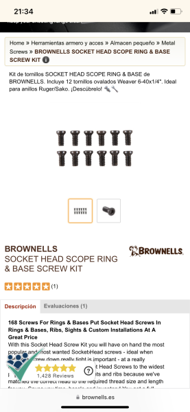

Creo que coincide con la rosca de las anillas Ruger. En Br_ow_nells hay y lo que desconozco es la longitud.

Mensajepor posit » 01 Ago 2024 22:26
Gracias Yogimaketo pero los acabo de mirar en cuanto te he leído y a simple vista creo que no van a valer igual por la cabeza:
Los de Blaser apenas tienen cabeza me explico, son casi del mismo diámetro la parte roscada que la cabeza.
Si son estos los que me comentabas…. La cabeza no entra casi seguro
