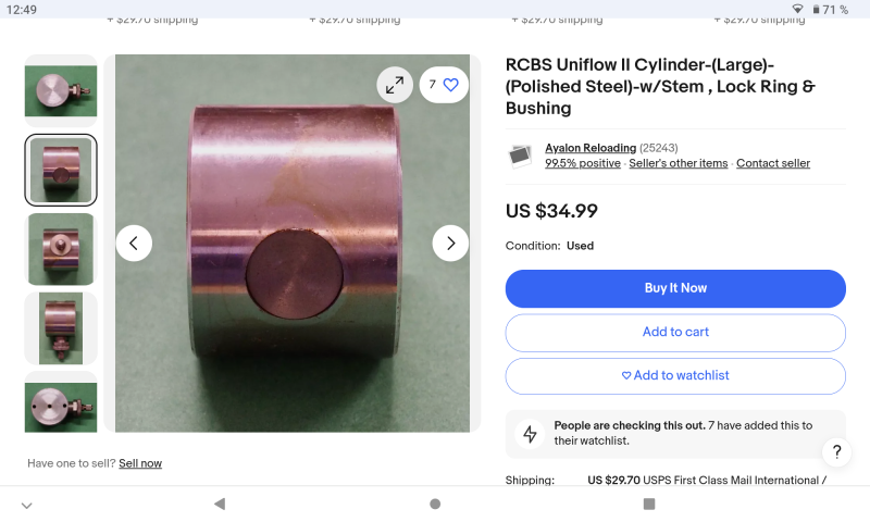

Hola buenos días, tengo error de dosificación de pólvora de +/-0.25 grains de media, es decir que puede 30
Hola buenos días, tengo error de dosificación de pólvora de +/-0.25 grains de media, es decir que puede 31

jaf1963 escribió:Hay dos cilindros uno small para arma corta y otro large para arma larga, cuando se compra tienes que elegir cual quieres y después si lo necesitas comprar el otro cilindro a parte como accesorio . Por lo menos en el modelo que yo tengo que creo que es el uniflow ll
Alaaaaa compañero muy bueno! muchas gracias. Jope con lo caro que es el dosificador que hay quenpagar hasta el soporte de mesa a parte no incluye los dos cilindros jajaja
Pero el mayor problema es que no hay stock en ningun sitio para comprar el cilindro pequeño. Tampoco esta escrito en ningun sitio que sea compatible con el Uniflow III, se referencia el Uniflow II pero no el III.
Y en la caja / instrucciones del III que tengo yo, no se menciona nada acerca de si es para arma corta o larga.
