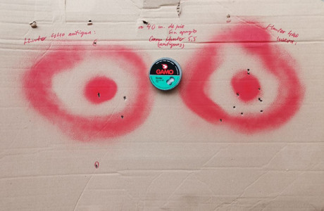

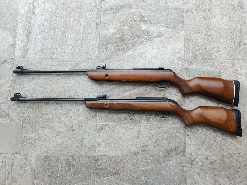

Buenas a todos,
Me gusta mucho la variedad e ir probando marcas y modelos, generalmente usados, no sólo por precio sino porque tengo menos miedo a marcarlas o abrirlas.
Hace tiempo que conozco la clásica discusión sobre si Gamo ha perdido calidad, citando muchos el tema de las básculas y resbalón/uña de cierre de plástico, entre otras cosas.
Mi tesis, después de probar unas cuantas Gamos de varias épocas, al menos en los modelos normales (no Statical, Olympic etc. las de quiebre sin ningún sistema especial) es que más o menos la marca está en el mismo sitio. Ni las viejas eran tan buenas ni las actuales tan malas, o viceversa.
Ojo, no digo que las antiguas no fuesen superiores estéticamente o en durabilidad, eso creo que sí. Pero en funcionamiento en el momento de la compra, creo que es similar.

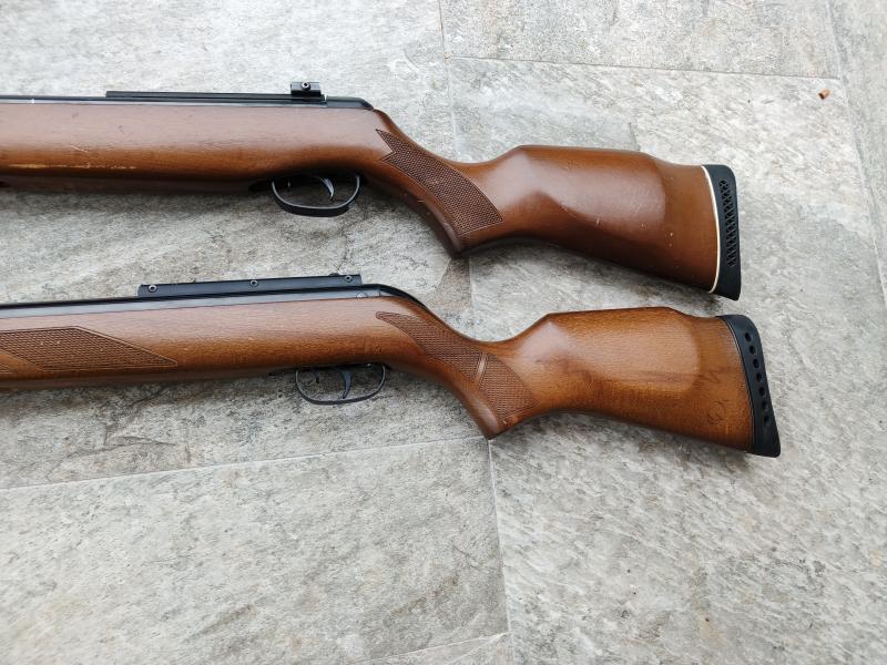

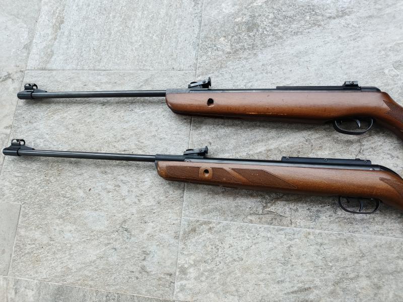

Para ilustrarlo os traigo este cara a cara entre la Gamo Hunter 440 de hace años, báscula y gatillo de acero, y la actual con ambos de plástico:

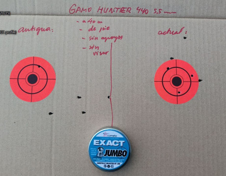

Son ambas armas usadas, con trote, pero que a nivel de cañón están bien, y no he detectado ningún defecto en ninguna de las dos que no sea meramente estético.
Ahí van las dianas. La Gamo antigua a la izquierda, la Gamo actual a la derecha. Todo a 40 m, de pie, sin visor y sin apoyos:

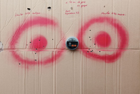

De momento sólo tengo esas tres. Me quedan unos cuantos tipos más de balines por probar, pero yo de momento no veo ninguna superioridad del modelo antiguo, más bien al revés.
Y el secreto creo que está en la nueva, cuando la adquirí, venía un poco floja de cañón y pude apretar el tornillo bisagra al máximo, hasta el punto de mellarlo. Pero oye, mejora total. Ahora al golpearla contra el antebrazo no siempre se abre, mientras que la vieja sí. Ahí está el secreto en mi opinión, el cierre. En la vieja no pude hacer lo mismo.
Y ahora voy directo a la herejía: en este tipo de armas de aire, cada vez estoy más convencido que el secreto no está en cañones "martillados en frío", Lothar Walther, de acero tal o cual etc etc. Que sí, que eso ayudará. Pero la clave es que no haya tolerancias y que el sellado del aire y los cierres sean lo más sólidos posibles.
Y en ese aspecto, todas las Gamos antiguas "buenas" que han pasado por mis manos, fallan: da igual que la uña de cierre sea de acero, o la báscula, golpeas contra el antebrazo y se abre. Eso no me pasa con las Cometas por ejemplo.
En fin, seguiré probando y subiendo dianas, y ya me decís que opináis.

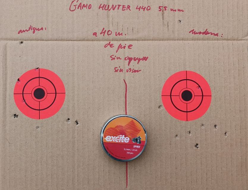

Y tal y como me pedís, con más balines incluyendo JSB, estos a 40 metros otra vez:

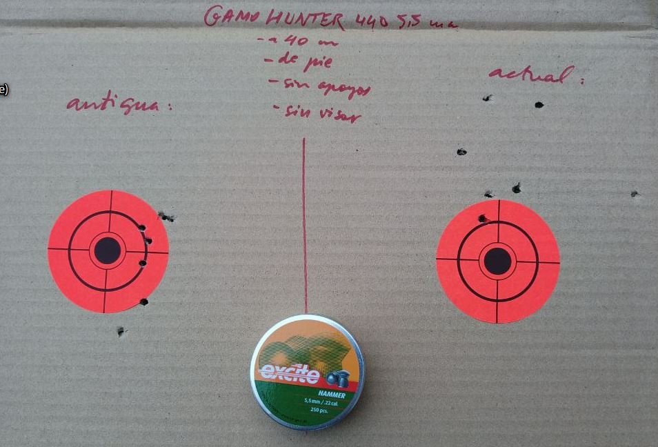

Cuento hacer alguna tirada más, a ver si pongo mesa y saco, en todas estas previas he intentado mantener siempre el mismo agarre, que sé es importante.

Pues mis felicitaciones, 40 m de pie, muy muy bien.
						Re: Comparativa Gamo HUNTER 440 antigua vs moderna 5,5 mm
ociosvarios escribió:Muchas gracias por los comentarios. He cambiado el título para poner el calibre, que se me había olvidado.
Lo de tirar de pie, sin apoyos, entiendo que no sea lo ideal, pero es como yo tiro normalmente, la verdad es no soy capaz de hacerme a tirar apoyado, a ver si ahora en verano con más tiempo me pongo con mesa y saco.
He seguido tirando este finde, una de ellas desde más cerca sin cambiar alza, a 25 m con los balines pesados BSA Target, estos le gustaron más a la Hunter veterana:
Te felicito por las tiradas porque de pie sin apoyo a esa distancia no es ninguna tontería y también porque a mí estás comparativas me gustan

Gracias fedello y DMC, siempre me ha gustado tirar así y también en parte es porque a cierta distancia no puedo poner mesa.
Acercándome más he hecho esta apoyado con saco a 18 m:

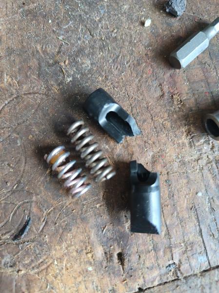

De nada, gracias a ti también que recuerdo tu reseña de cuando compraste tu Hunter 440.
Para mí por supuesto que las Gamo de antes son preferibles estéticamente, justo me acabo de comprar una 600 a buen precio y muy cuidada, pero lo dicho, en prestaciones siempre he tenido esa impresión de que son similares, el tema del cierre vamos, que se repite. Gamo es además la marca donde todas las que he probado, y ya son unas cuantas, más similares son en cuanto a rendimiento, en ese sentido el control de calidad es homogéneo.

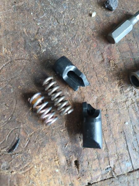

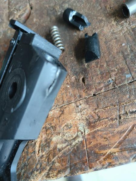

Con la báscula de plástico he visto un poco el inconveniente si te pones a hacer un poco de tuneo, como los tornillos bisagra salen mal empecé a taladrar en una Black 1000 que tengo y el plástico llegó a quemar algo, le puse luego unas arandelas extra de Cometa antiguas, que son finas, y la quiero seguir probando a ver así, en plan ya experimental del todo jeje

Supongo que Gamo habrá hecho pruebas exhaustivas a las básculas de polímero y habrán dado un resultado de alta longevidad y habrá estudiado todas las variables posibles de rotura y desgaste. Hay pistolas como la Glock que llevan polímero y ahí están sin problemas y llevan muchos años en el mercado. También los cohetes que van en misiones no todos los componentes son de aleación y llevan piezas en polímero altamente resistentes a la presión para aligerar peso y ofrecer resistencia al desgaste.
Un polimero bien formulado puede ser igual de resistente que un metal, de hecho el nylon, el teflón, la fibra de carbono, etc... son extremadamente resitentes al desgaste mecánico y a la fatiga, la ciencia a avanzado mucho desde entonces, aunque es verdad que en este modelo hubieran sido un superventas si la báscula y el gatillo los hubieran conservado en acero como en la original. Los cañones de Gamo no son nada malos, se ven vídeos en youtube de gente haciendo blancos a 50m con miras abiertas con Gamos 1000 de 120 euros.
Efectivamente... solo el tiempo nos dirá si la decisión de sustituir la bascula de acero en polimero fué una buena idea de la multinacional

Así es. Para los que tiramos de pie a pulso, las alemanas, inglesas etc. lo que ganan en calidad y acabados, nos lo "joden" en el peso, estoy ahora mismo aligerando lo que puedo la Prosport que tengo por ese tema.
Ahora bien, sí que he dado un poco con los límites del plástico... el otro día intenté una cosa para que cerrasen más fuerte, que fue meter un muelle de los de cierre un poco más grande que conseguí en una armeria antigua, ignoro el origen aunque puede ser Cometa, pero al quebrar la primera vez me reventó la uña de plastico y la propia báscula jeje (el fabricante dirá que no usé piezas propias, pero bueno, el resultado ahí está):
