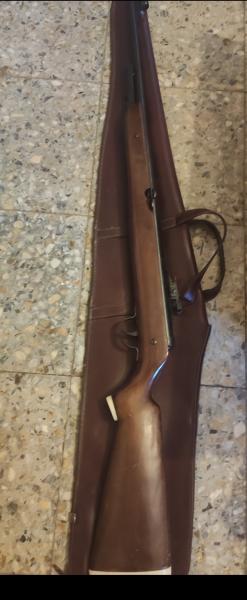

Re: Juaristi UNICA cañón fijo
Mensajepor paxaro » 21 Jun 2024 20:31

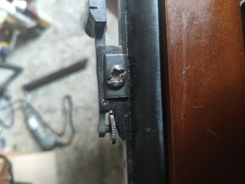

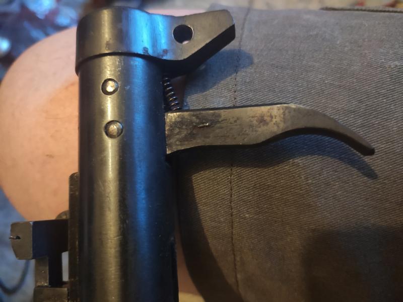

Hola, la tuya es como esta?
Buenas, un amigo me dice que si quiero encontrar lo que busco tiene que ser aquí y acabo de regístrame.
Me 140
Me 141
Me 142
Última edición por paxaro el 17 Jul 2024 19:10, editado 2 veces en total.

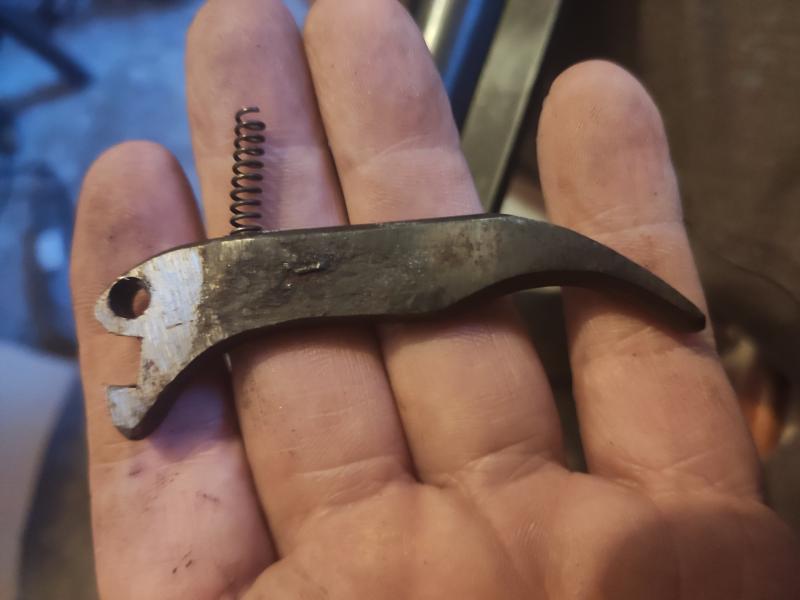

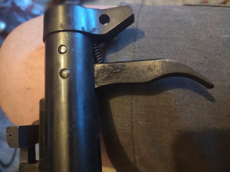

paxaro
Mensajes: 805
Registrado: 08 Dic 2012 08:24
Ubicación: manresa
Mensajepor paxaro » 21 Jun 2024 21:12
Como me temía es un gatillo de enganche directo.
Paxaro

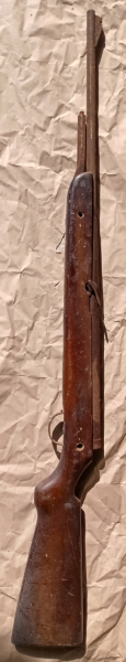

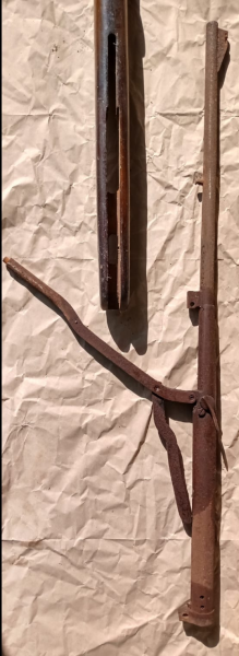

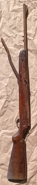

Ram
Mensajes: 11
Registrado: 06 Jun 2024 16:15

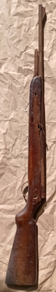

Mensajepor Ram » 21 Jun 2024 22:41
Siiiiii !!!! Esa misma!!! Guau!!! mañana te mando Wasap
..y ya puedo adjuntar!! Que bien me acaba hoy el día!! jjaja
van las de antes de desmontarla.
Yujuuu!!!
Me 160
Me 161
Me 162

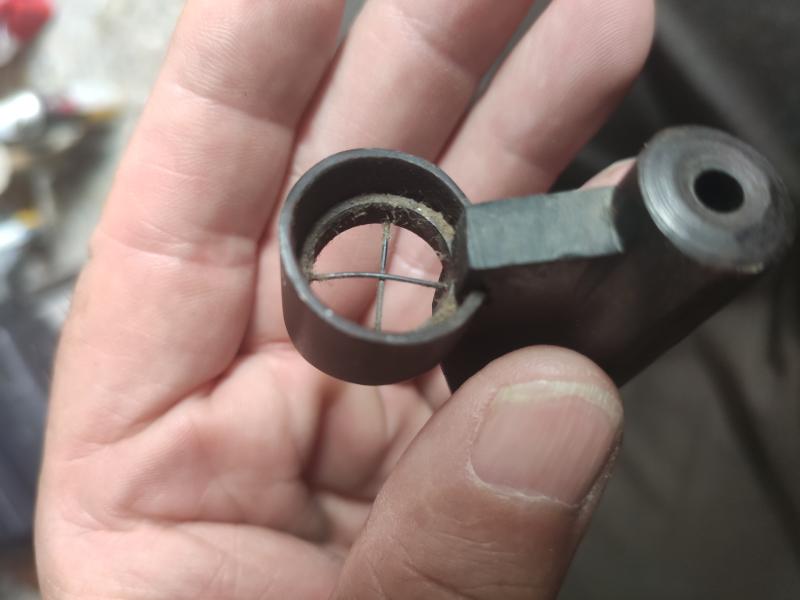

pua
Mensajes: 237
Registrado: 16 Feb 2021 21:37
Mensajepor pua » 22 Jun 2024 22:34
El cuarto gatillo de única que veo, el gatillo es el normal de única nada mas que donde presiona el dedo es alargado. Si no lo encuentras sabiendo el grosor con dermel, lima y paciencia se hace, el largo no te hace falta te lo dice el guardamontes, no se si será mi vista pero el punto delantero no esta completo y el trasero no lo veo, si te faltan eso si es mas difícil suerte con la restauración
