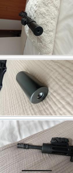

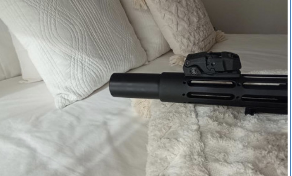

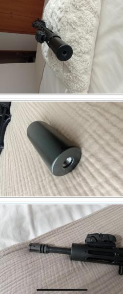

colito escribió:Pues hoy he terminado mi falso silenciador en aluminio y lo he colocado.
Cambiando de tema para centrarnos en lo que importa: la plataforma AR15.
Tu dummy supressor ha quedado estéticamente bien, mejorando el look original del arma.
Imagino que lo habrás hecho en aluminio para facilitar el mecanizado y reducir el peso. ¿Qué anodizado lleva, estético o duro?

Lo he mecanizado en aluminio y es totalmente hueco por dentro.
Probé a pavonarlo químicamente con un producto comercial pero no ennegrecida correctamente.
Al final utilizé un aderente para aluminiio y lo pinté con pintura anticalorica satinada.
Estoy pendiente de pintarlo con otra pintura mucho más dura< con el mismo color y brillo que seca a 170°.
La idea de este falso supresor la copié de un AR de Parachut.

colito escribió:Lo he mecanizado en aluminio y es totalmente hueco por dentro.
Has conseguido un resultado impactante.

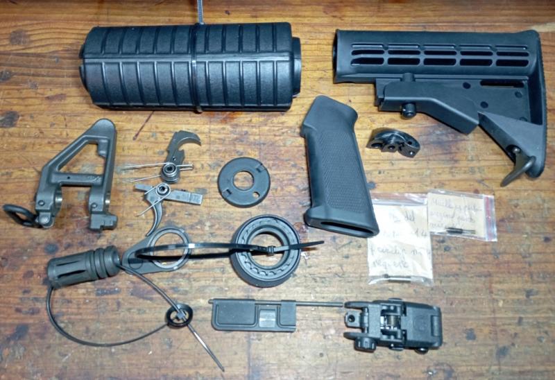

Con esto de los AR's ocurre como con la novia te echas novia, que te crees que es muy guapa hasta que empiezas a fijar en otras chicas.
En Enero me compré lo que creía que era un bonito Colt AR-15 hasta que empezé a mirar otros AR's.
Total que de lo que me compré solo queda el cañón, armazón cierre y poco más.

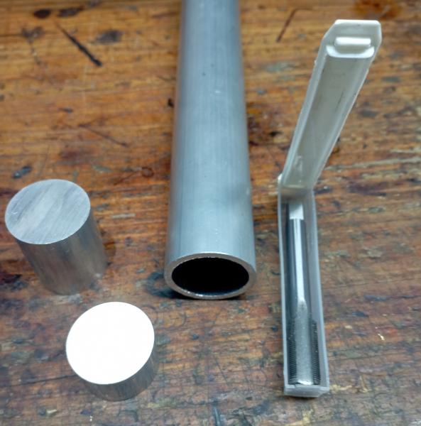

El falso supresor que hice fue en principio una maqueta para ver cómo quedaba y luego mandarselo tornear en condiciones a un compañero que tiene un torno en casa. Pero me quedo tan bien que es el que está colocado.
Pedí a a Aliexpress un tubo de aluminio (Los hay de todos los grosores y diametros que quieras) y que después de pasarlo por el durometro y el analizador de particulas arrojo una dureza y composición parecida al la del tocho de aluminio que comprer en un almacén de suministros industriales.
Hay aluminios más o menos buenos, pero para lo que iba destinado no necesitaba ni mucho menos que fuera duraaluminio, ergal o algún aluminio de grado aeroespacial.
Al tocho, con en taladro de columna le practiqué un orificio de 11 milímetros y le pase un macho que compré en aliexpress de 1/2x36 que es el que corresponde con mi cañon.
El orificio no fue pasante así como las roscas, para evitar suspicacias de la Guardia civil y que no se pueda roscar desde el otro lado.
Con el tocho taladrado y roscado lo metí a presión dentro del tubo.
Hice cuatro taladros de dos y medio y pasé el macho de tres para poder meter cuatro tornillos prisioneros de tres milímetros, para que al roscar el falso supresor no se moviera el tapón central.
Lo pinté y listo
