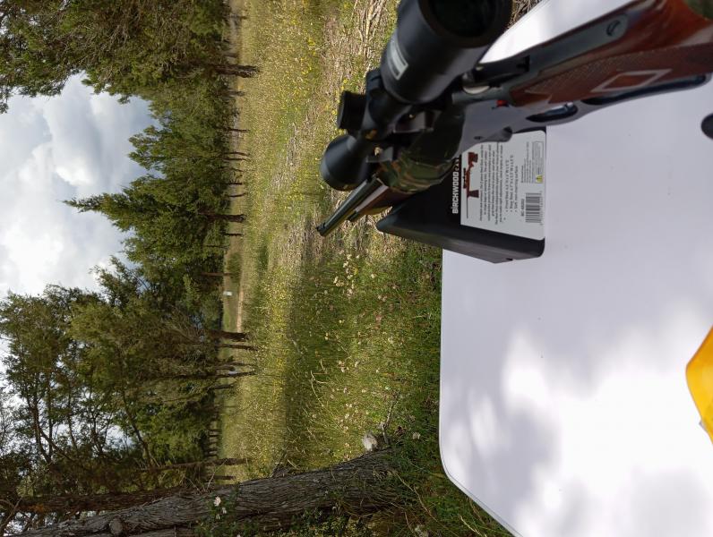

Seguimos probando,hoy un poquito más,me queda mucho que aprender de este calibre.

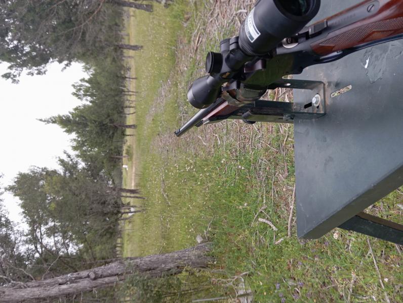

Por fin un apoyo práctico,y 4 disparos a 105 bien juntitos
