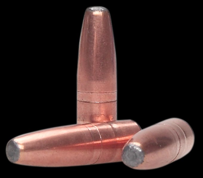

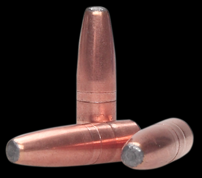

Yo estoy probando en las esperas de jabalí con está punta sierra de 170 grns en mi 308W. Es una punta diseñada para el 30-30. Parece funcionar hasta 2500fps (760 m/s).
Tengo una velocidad de salida a 780 m/s. Le he ajustado el LTC a un vuelo libre de 1 mm, desde el comienzo del estriado. Con mi Bergara HMR agrupa muy bien, en torno a un MOA (25mm/100m) apoyado en banco.
Los tiros en mi tiradero son de 30 a 100 m.
Creo que va a resultar demoledora.
En cuanto haga "chicha" empiezo a poner fotos de los efectos.
