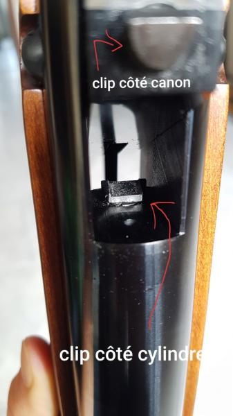

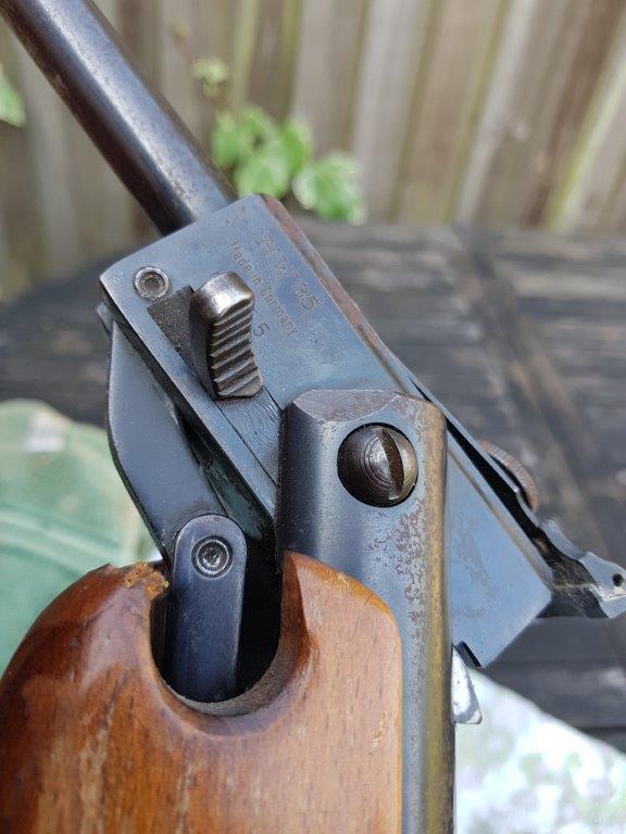

Salut, ya te decía de bien controlar lo del blocage del cañon, mira la foto de la 90 d'un compi como dejo el mecanismo de blocage por no meter un poco de MoS2, algunas el grado de dureza deja desear y pasa eso, HW pidió la enviara y le cambiaron la cámara completa :birra^:
En dos años compañeros he tenido 2 weihrauch 35 , las dos con los mismos problemas.
Pongo el escrito 10

socavon escribió:Salut, ya te decía de bien controlar lo del blocage del cañon, mira la foto de la 90 d'un compi como dejo el mecanismo de blocage por no meter un poco de MoS2, algunas el grado de dureza deja desear y pasa eso, HW pidió la enviara y le cambiaron la cámara completa :birra^:
Madre mía.... ha limado prácticamente el acero ...

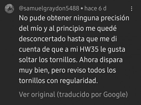

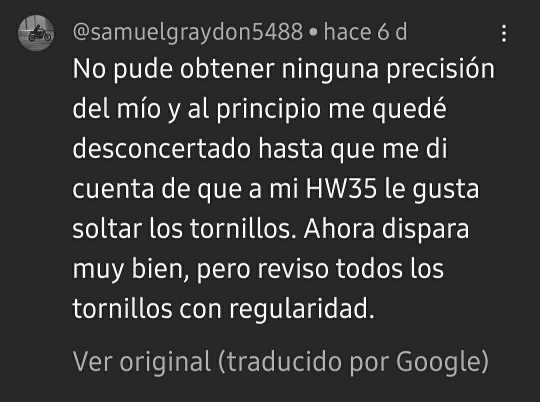

Os pongo un enlace traducido muy curioso. Yo he hecho lo mismo. No he apretado del todo los tornillos. Este es el mensaje de una 35 en YouTube. :

Mensajepor ferdelrio » 24 May 2024 08:53
Sin duda, un cierre único
Pongo el escrito 100
