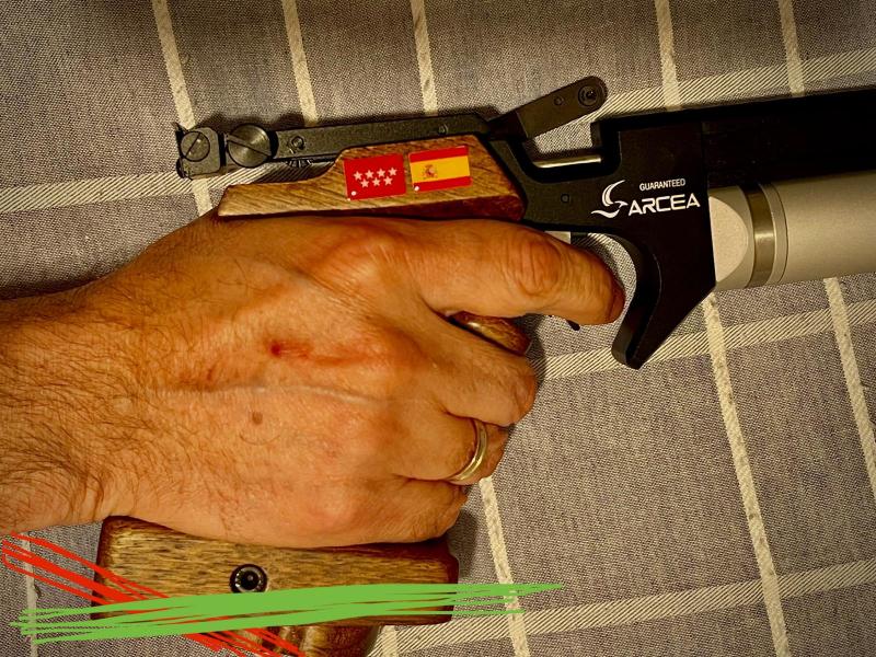

El mayor talón de Aquiles de esta pistola, es su empuñadura.
Por un lado, la base sobre la que apoya la mano está mal diseñada. Tiene demasiada inclinación hacia delante, con lo que los dedos nunca llegan a apoyar. Este hecho hace que fuerces la postura, con lo que en sesiones largas de tiro, la parte inferior de la mano acaba doliendo por el deficiente postura que obliga a coger.
Al final obliga a hacer lo que he hecho yo, que es comer madera por la parte interior, con una Dremel, para darle menos inclinación, y dejando mas espacio para la palma de la mano, y menos para los dedos, con lo que toda la mano apoya mucho mejor.

Pero básicamente, lo que pasa es que la pieza de madera de la parte de abajo de la empuñadura, en la pistola de origen, viene muy inclinada hacia abajo, con lo que la parte de abajo de la palma apoya, pero los dedos quedan mas arriba.
Por lo tanto, hay que "torcerla" hacia arriba para que los dedos puedan apoyar.
Para eso, es necesario comer algo de madera por dentro (por fuera no se ve nada) para hacer el hueco suficiente que permita "girar hacia arriba" esta pieza, y dejar que el dedo meñique pueda apoyar ahi...
En cuanto pueda subir fotos, se ve muy claro.

CSESP escribió:Pero básicamente, lo que pasa es que la pieza de madera de la parte de abajo de la empuñadura, en la pistola de origen, viene muy inclinada hacia abajo, con lo que la parte de abajo de la palma apoya, pero los dedos quedan mas arriba.
Si interpreto bien lo que dices, bastaría con poner unas láminas de corcho suplementando la base de la empuñadura, en la zona de los dedos. Sujetas con cinta de doble cara se pueden quitar sin que queden marcas.

Bueno, pues ya he aprendido como puedo insertar los archivos...
Ahora creo que se va a ver mucho mas claro.
La linea roja es la posición inicial que trae la pistola de serie. Y la linea verde, la que yo yo necesito para que me ajuste perfectamente la mano.
En esta foto, se ve con toda claridad como, si la inclinación es la de la linea verde, encaja a la perfección con el apoyo del dedo meñique, pero dejando la la empuñadura como estaba de origen, el meñique no podía apoyar bajo ningún concepto.
Por la forma de la cacha, la base de apoyo puede subir y bajar, pero no puede girar, asi que hay que comer un poco de madera por dentro, para permitir el giro.
Eso es lo que hice con la Dremel

Ojo!!!, no digo que sea mala la pistola, que tira muy bien, pero no pidas que una pistola de 500€ tenga calidad de 2000€, esto siempre lo he defendido, que para lo que vale, la pistola lo merece.
Hace poco un compañero que tiene una le fugaba al año de usarla, y la respuesta de la armeria dónde la compró era que era normal que fugase, que son piezas de desgaste. Yo firmemente le dije a mi compañero lo que opinaba de la respuesta de la armería... porque le querían cobrar la reparación que al final solo le cobraron los portes, en el caso que fuese mía no eso me tendrían que cobrar, pero a mi compañero ya le fue suficiente porque lo tenían mareado en la armería.
En el tema de ajustes, cada mes aprox. le tengo que retocar los tornilos de gatillo y la velocidad del balín porque se desajustan solos.
Precision_Shooter
- .30-06
- Mensajes: 968
- Registrado: 26 Ene 2020 12:54
Re: ARCEA Snowpeak PP20. Primeras impresiones
Pues me he comprado una. Creo que es buena opción debido a su bajo precio. Ahora que he podido tantearla mejor me sigue pareciendo pesada, que no digo que sea bueno o malo, pero ya no me parece tan desequilibrada ni cabezona como la primera vez que me dejaron una para probarla.
Como otros compañeros, tengo que hacer alguna modificación en las cachas para que toda la mano apoye correctamente en la talonera. Ya veremos si me decido por quitar madera o por añadir algún suplemento en la zona del meñique.
El compañero Ceska comentaba que los tornillos se desajustan con frecuencia. Imagino que aplicando un poco de sellador de roscas o laca de uñas en los mismos ese problema se solucionará.
Ceska mencionó también el tema de las fugas de aire. Esas fugas se producen por el cilindro? Porque he leído en algún sitio que los cilindros de Steyr (que aunque más caros, deben ser de mucha mayor calidad) se pueden usar perfectamente, eso sí, añadiendo alguna especie de junta entre la pistola y el cilindro porque los de Steyr no ajustan completamente.
O las fugas se producen en la propia pistola? Entonces habrá que hacer acopio de juntas de repuesto...
