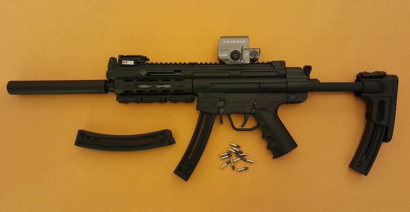

No es un punto rojo de pantalla. Estos sí hacen un poco de túnel. Cerca de la cara se ven las paredes del interior y lejos no se ven. Voy a hacer unas pruebas en los entrenos a ver....20230208_195744.jpg
Los puntos rojos no tienen efecto túnel.
Que tú veas más o menos las paredes del soporte de la pantalla no es efecto túnel.
Cuanto más cerca más rápido encaras y apuntas pero menos perspectiva del entorno tienes, y cuanto más lejos viceversa.
Por eso digo que la distancia es en la que tú encares mejor y más rápida.
Los visores tienen una distancia ocular máxima a la que puedes colocar el mismo, si lo colocas más lejos es cuando empiezas a ver el efecto túnel que no es otro que no ves todo el diámetro que permite el objetivo sino que la parte exterior se obscurece como si fuese un túnel y aumenta cuanto más lo alejas y cuántos más aumentos pongas.
