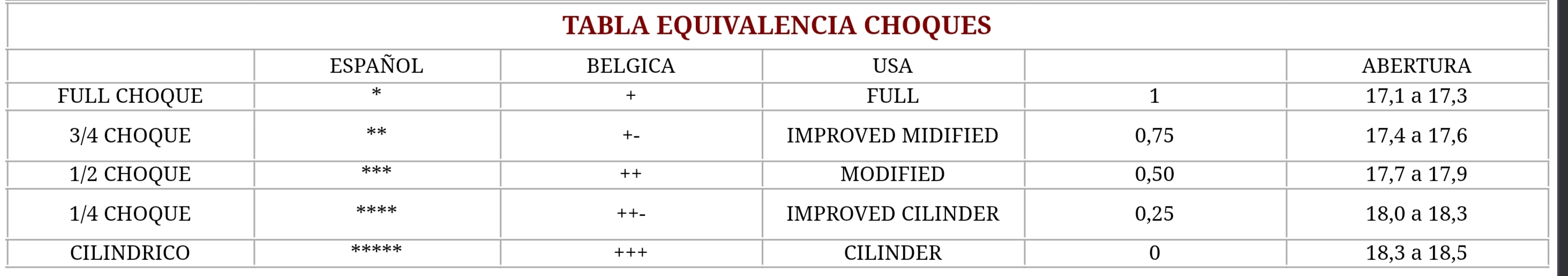

Hola, normalmente casi todas las Browning se fabrican en Japon, Miroku, menos la B25, la nomenglatura de los chokes fijos Belgas, tanto en Browning como Miroku, normalmente vienen con estrella, o estrella y guion, por ejemplo: * full, *- IM o 2 estellas,..etc, ahora te pongo las equivalencias, y que mida la constriccion del choke menos, es normal al ser anima sobredimensionada.
