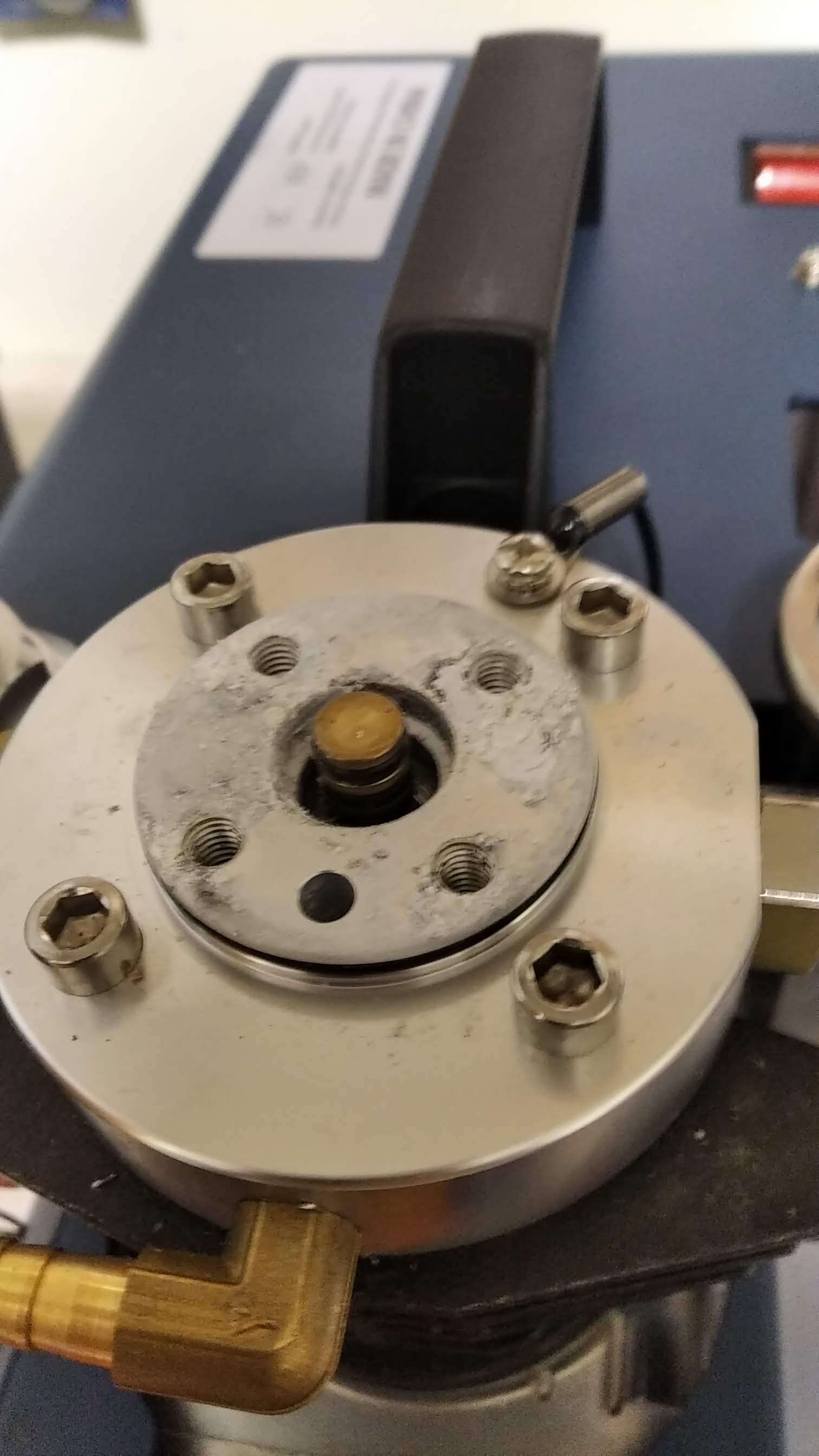

Re: Opiniones sobre compresores

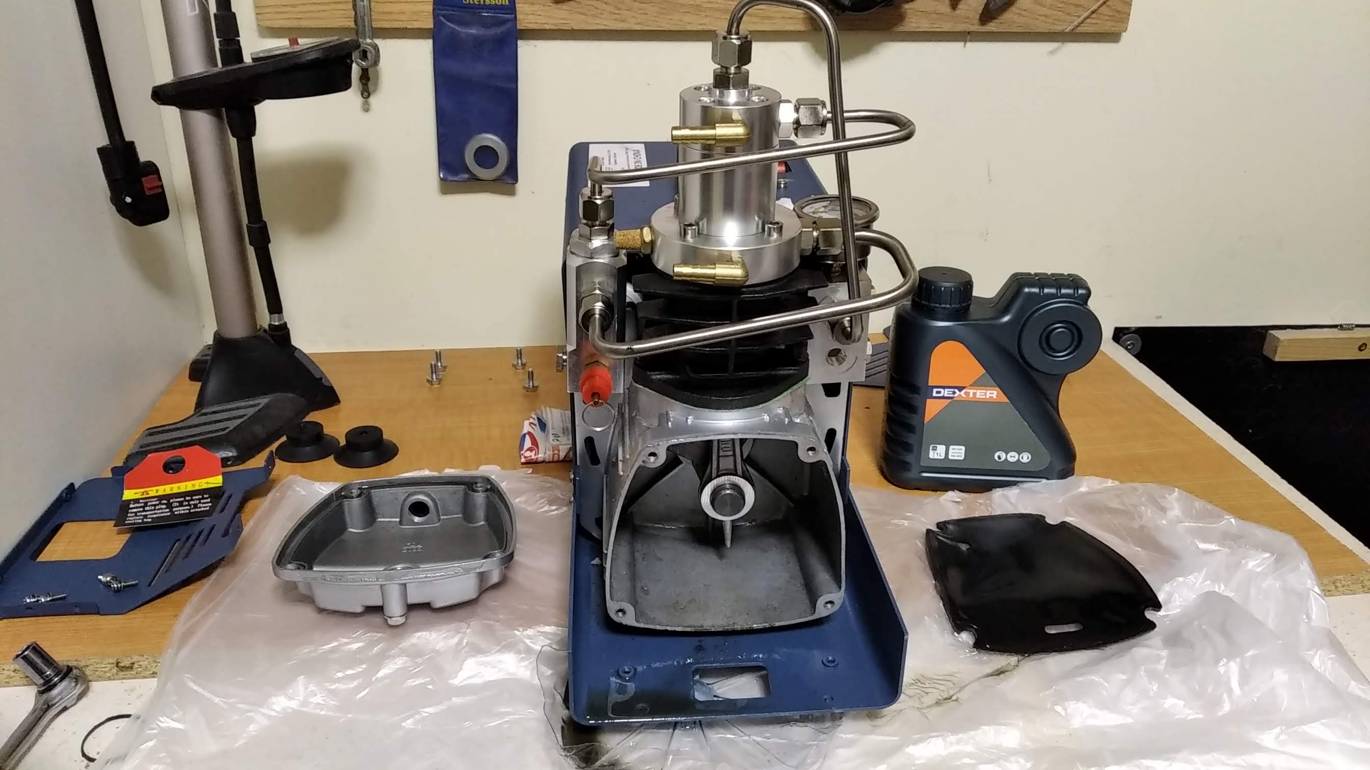

En lo primero que pensé fue en el pistón y los anillos y al desmontar y ver que eran de plástico y no van fijos pensé que había dado con el problema.
Pero luego mirando los vídeos de Yong Heng y los recambios me di cuenta que son así, por éso fue a la válvula de drenaje a ver si llevaba filtro.

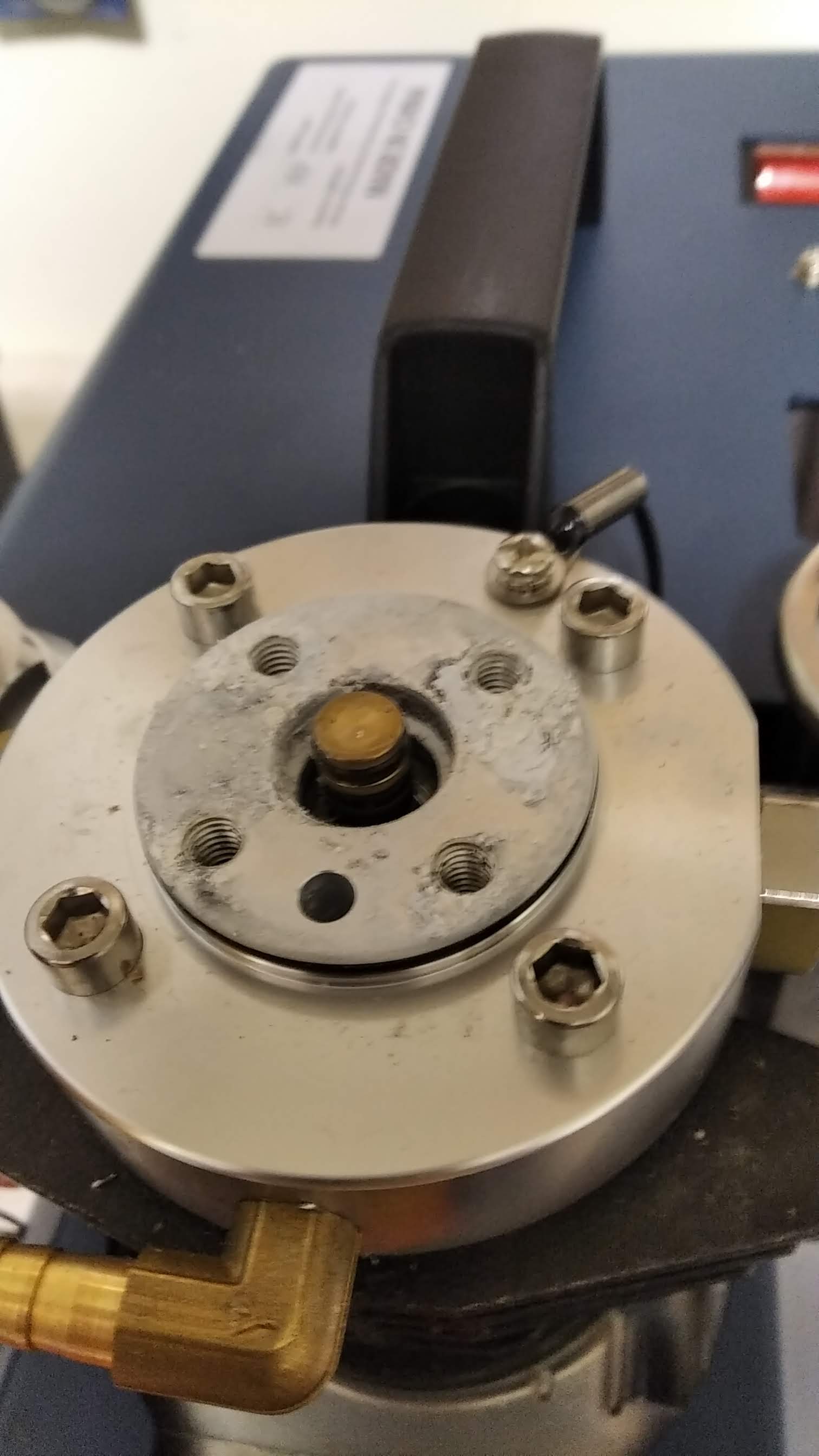

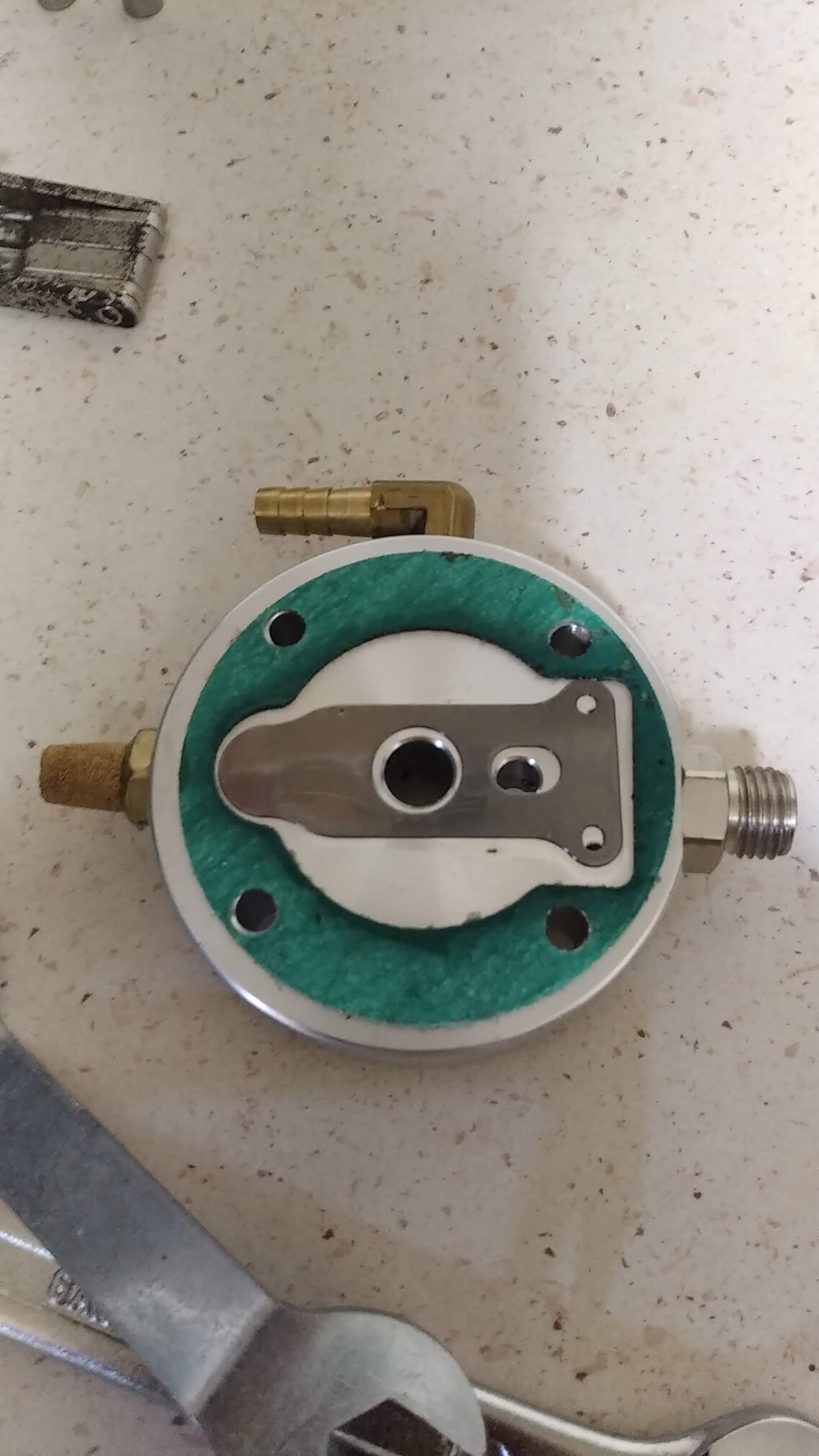

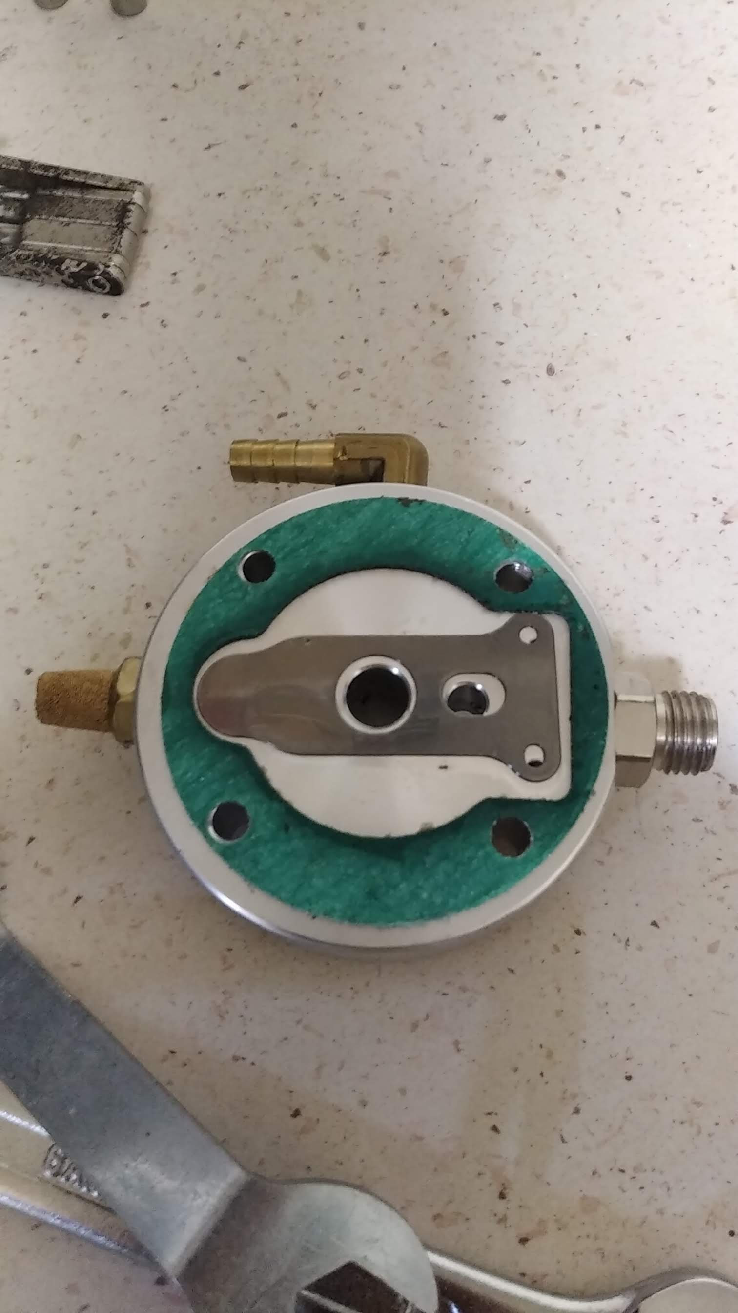

En la cámara de alta presión tampoco vi nada extraño, al menos a simple vista...
Sí había bastante aceite en las juntas verdes y entre las válvulas pero eso fue después de llenar yo el cárter y ponerlo en marcha; antes de éso estoy seguro que venía bien seco...salvo que estuviera ya usado de antemano que todo es posible, pero el cárter estaba vacío y el aspecto del aparato impoluto.
Bueno ya he vaciado el cárter, seguiremos probando.
Gracias, un saludo
Gracias, un saludo

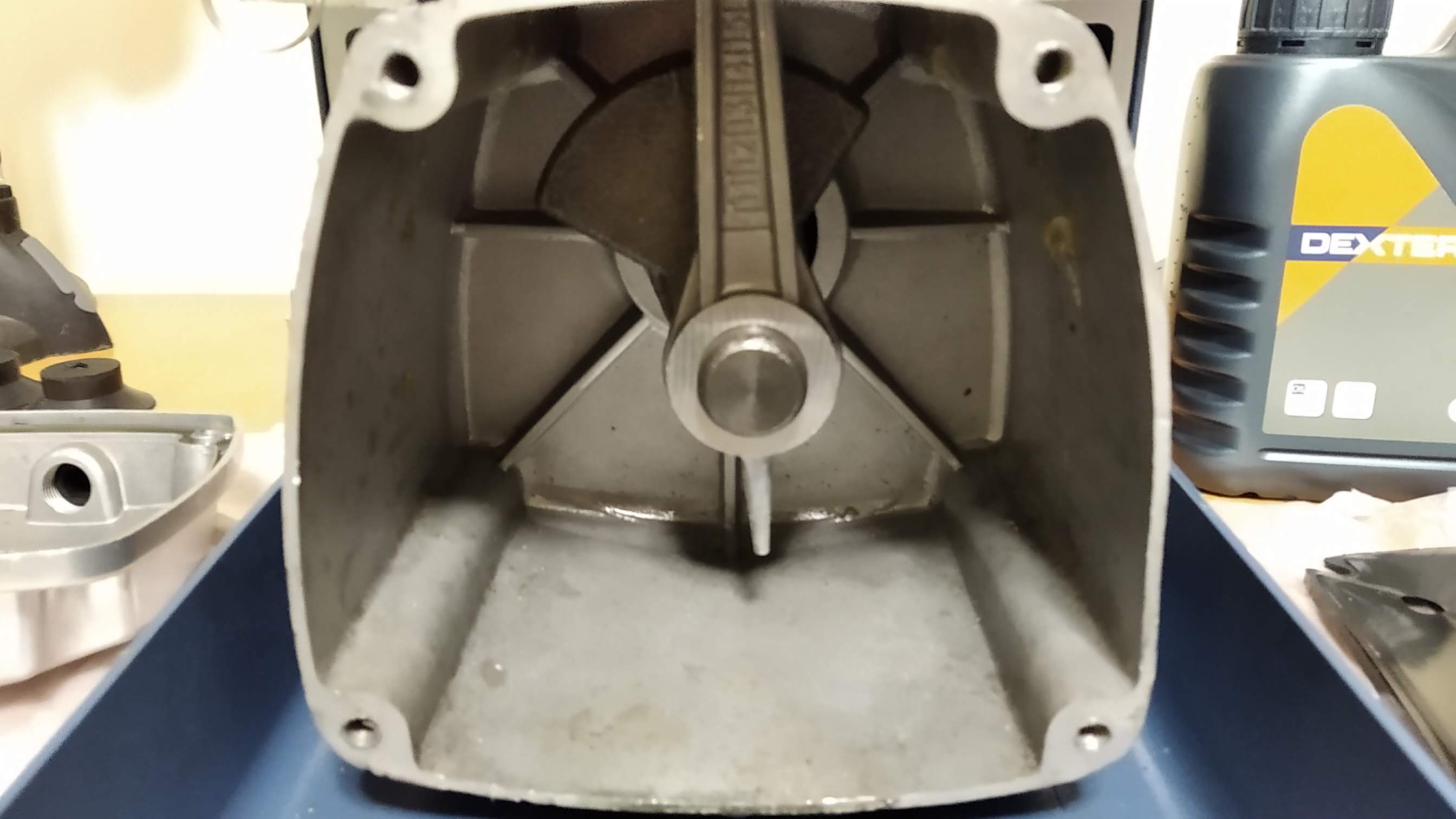

Tengo novedades importantes.
He procedido a limpiar el cárter y volver, cerrar y echar aceite hidráulico, y ajustar todas las tuberías que las tenía aflojadas.
El aceite del cárter no tenía más que 5 ó 6 encendidos sin llenar depósito alguno pero arrastraba ya bastantes impurezas.
Como única incidencia, que se me ha pasado un poco de rosca el tornillo superior derecho del cárter y que he rebosado un poco más de la cuenta el llenado con aceite
Ya era un poco tarde iba a probarlo mañana pero lo he puesto en marcha. No he llenado ningún depósito pero lo he puesto en marcha varias veces y lo he dejado funcionar.
Para mi sorpresa, ha funcionado correctamente, sin echar ya más aceite...lo cual es más sorprendente aún porque como digo le he llenado más de la cuenta.
Así que sólo se me ocurre, o bien que ha sido gracias al aceite hidráulico, o bien que había algo que no estaba bien ajustado de fábrica y al volver a montar se ha solucionado...los anillos lo veo difícil porque o están bien en el asiento del pistón haciendo el sellado, o no entran en la camisa...por cierto hay que ser habilidoso para volver a meterlo.
Como ya me va a llegar la válvula con FILTRO del Yong Heng se la voy a poner, no creo que le haga ningún mal pero efectivamente tenías razón NO es necesaria porque me ha estado funcionando bien.
Además pasaré al compresor el filtro TUXING de 3 componentes con lo cual creo que lo tengo ya operativo.
Muchas gracias por vuestra ayuda, un saludo.

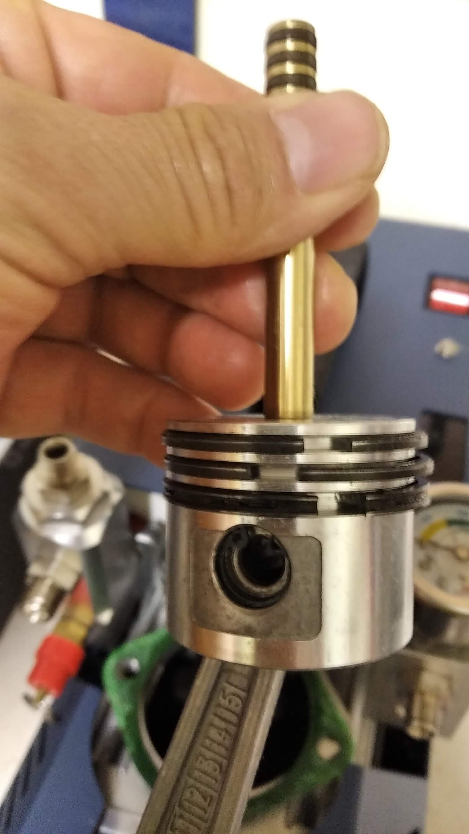

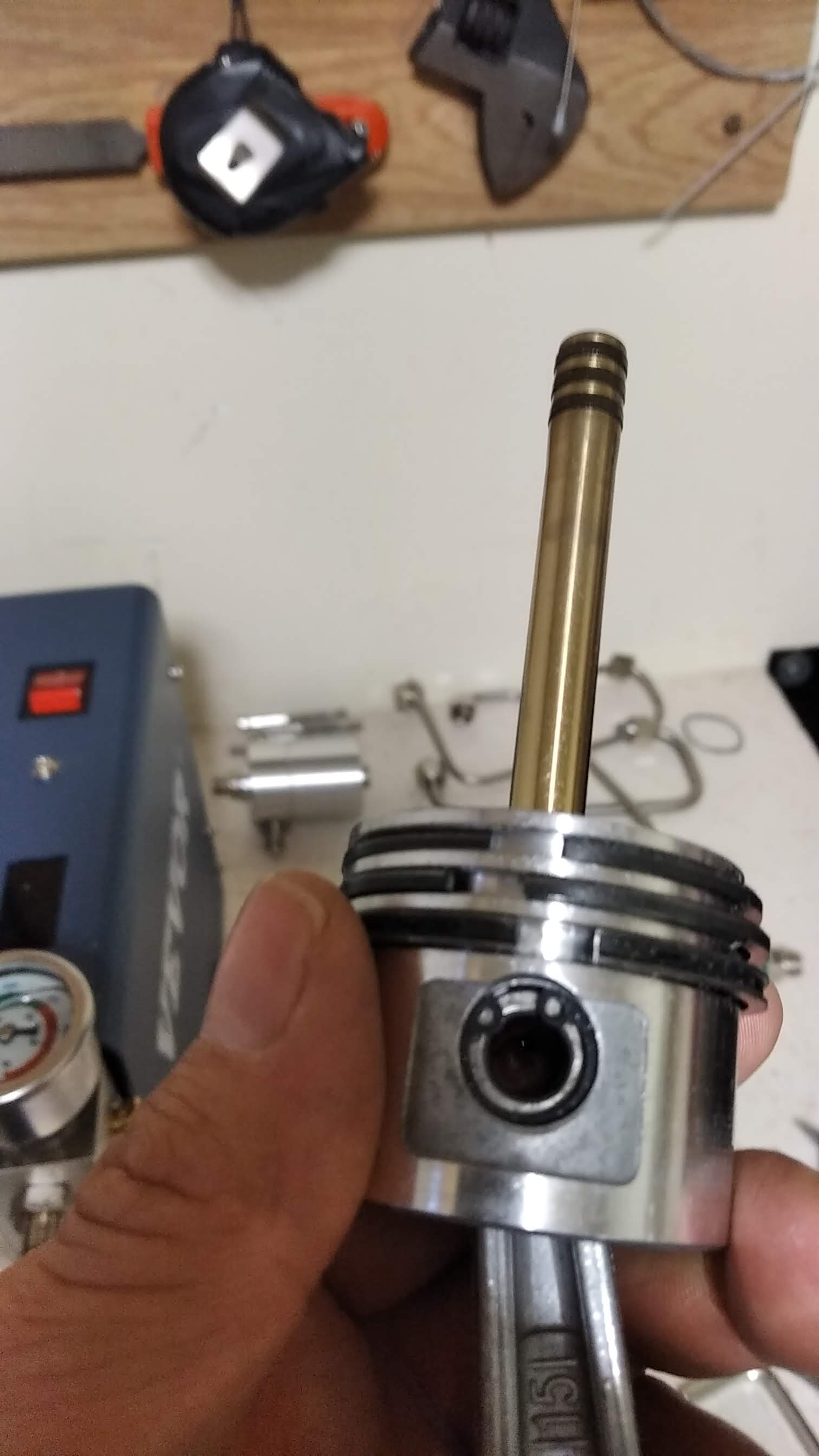

Me alegro que te funcione. En la foto que muestras el piston con los anillos veo que las aberturas de estos estan casi en vertical. Lo mas aconsejable es que estas aberturas esten lo mas alejadas la una de la otra pera minimizar perdidas de presion y aceite. Buenos tiros. SALUDOS.
Hola
Tiene mucha lógica lo que dices. Al final creo que no los monté así pero ya no estoy seguro. Lo tendré en cuenta para la próxima vez.
Por cierto, vosotros ¿tenéis algún apaño para la válvula de drenaje cuando está en funcionamiento? Es un poco guarrada lo que tira, de hecho de momento no le he montado otra vez la carcasa delantera para poder limpiar el chasis.
He olvidado comentar que cuando lo desmonté el otro día, y pese al poco uso dado cuando lo compré, había carbonilla gruesa entre la cabeza del pistón y la válvula de alta presión.
No sé si ésto es normal o un síntoma de que el aceite lubricante de motor no le sienta nada bien la compresor.
Me alegro que te funcione. En la foto que muestras el piston con los anillos veo que las aberturas de estos estan casi en vertical. Lo mas aconsejable es que estas aberturas esten lo mas alejadas la una de la otra pera minimizar perdidas de presion y aceite. Vistas las fotos de la camara de alta presion te puedo decir seguro que tenemos el mismo modelo y esa recamara no es yong heng. Buenos tiros. SALUDOS.

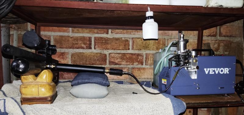

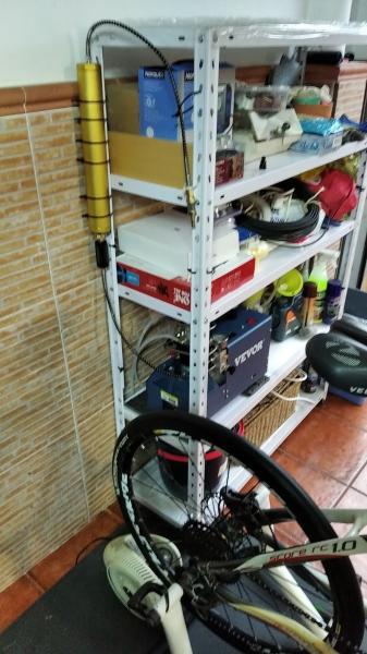

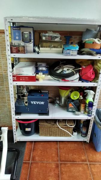

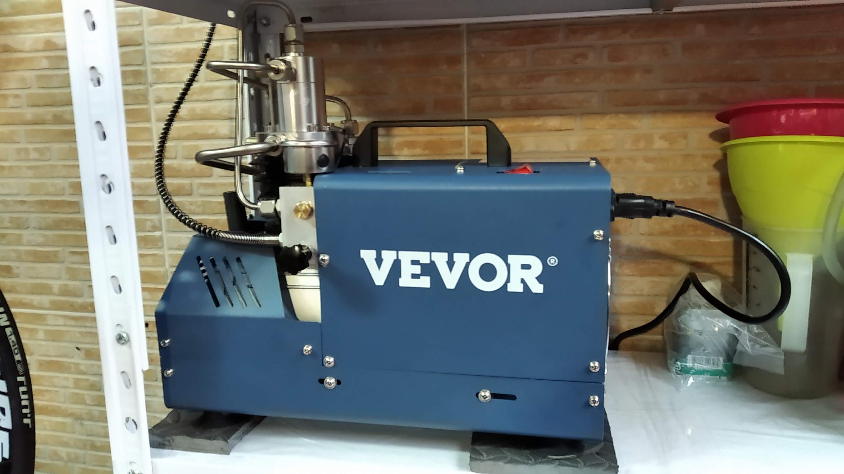

Hoy no lo he usado pero lo he puesto ya listo para darle caña, tenía varias ubicaciones posibles al final lo dejaré en una estantería la he tenido que reforzar porque el trasto pesa lo suyo.
Igual parece que no pero aquí respira de sobra, está bajo una ventana y además pegando a la puerta del garaje, abro y listo.
Para refrigerar he puesto debajo, espero que la bomba tenga tiro suficiente y el retorno lo le veo problema...si no pondré el cubo para el agua justo detrás que también tengo sitio.

la bomba de agua es de las que se usan en peceras, no se la altura que oueden elevar el agua pero no creo que sea mucha. Yo al mismo nivel del compresor tengo un envase de plastico de 12 litros en el que hay 10 litros de anticongelante i hago circuito cerrado. Con el poco tiempo que tarda en llenarme el deposito de 500 cc de la carabina no le da tiempo a calentarse. Un compañero lo tiene igual que yo pero en el circuito de vuelta del alticongelante ha colocado un pequeño radiador con ventilador que lo enfria . Puede que con las brivaciones el compresor se te desplace por la estanteria, Yo tengo dos agujerito al lado de dos pies del compresor por el que paso un cordel y sujeto dos patas y asi no se mueve. Se me desplazaba.

Hasta ahora lo había puesto a funcionar en el suelo y no se movía. Mañana haré pruebas y comprobaré todo, lo primero si hay retorno de agua y también las vibraciones.
A la mínima le pongo el cubo en el mismo nivel. También había pensado poner algún liquido refrigerante pero de momento no me atrevo por si es corrosivo, lo de tener un recipiente cerrado para el refrigerante le estaba dando vueltas y veo que ya lo tenéis solucionado.
