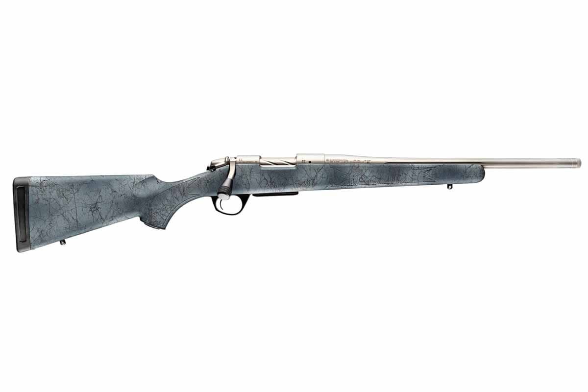

Yo llevo cañon de 47 y .308 y he dejado el 3006 en el armero aparcado.
Para mí: manejabilidad, menor retroceso, menos peso y mayor contundencia. El resultado ha sido mas piezas abatidas en menos disparos.

Eso es lo que me gustó del Bergara, ademas el cerrojo es de acción corta "de verdad", no como otros rifles de gama similar que utilizan el mismo cerrojo para todos los calibres, y entre la suavidad y eso se acerroja realmente rápido. La idea es ponerle alza y punto de batida tambien.

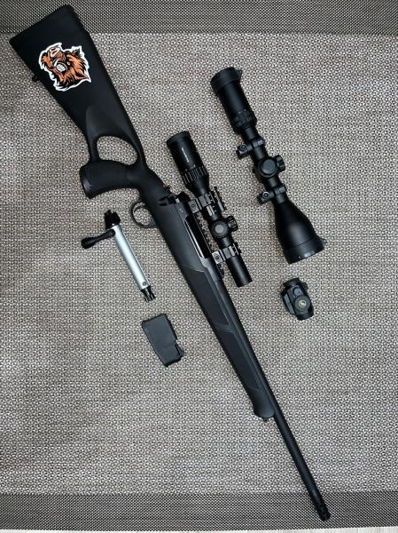

Yo lo tengo en 9,3x62 y es una maravilla, liviano, fiable, manejable, una roca.
Y se desmonta facilísimo, la semana pasada justo le hice el mantenimiento y en nada lo tienes hecho.

Pues si, estoy muy contento por que es un rifle que siempre me ha gustado, lo único que podría mejorar la cosa es que en lugar de en 30-06 lo hubieran tenido en 8x57, habría sido la bomba :lol: :lol: :lol: . En cuanto a desmontarlo no se, le he quitado el guardamanos y veo que es distinto a los videos que he visto, de hecho no es el sr1, es el sr2 y creo que cambiaron el sistema pues no lleva el pasador para separar el upper del lower, creo que va con dos tornillos allen pero tengo que mirarlo más detenidamente.

A ver, de momento me quema tenerlo dentro del armero, el finde lo saco al campo de tiro.
